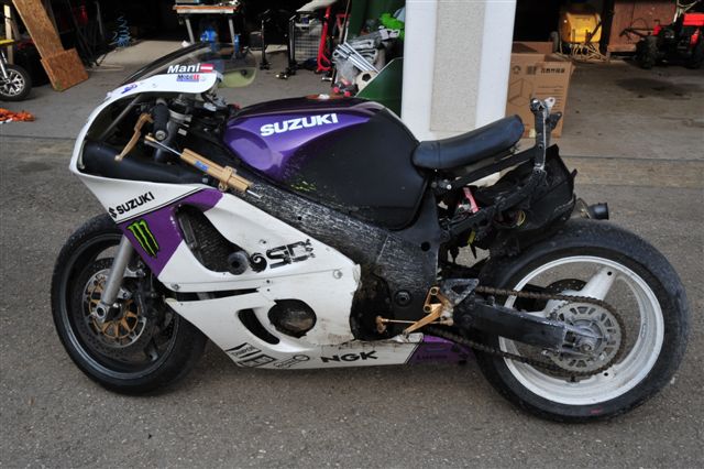

Hallo Leute ich habe meine Srad geschrottet und suche nun einen neuen Rahmen. Ich habe um 100,- einen K1 Rahmen gefunden und würde nun gerne wissen ob der Srad Hauptrahmen mit der K1 zusammenpasst. Sieht am Foto zumindest so aus.
Bitte um Info wenn wer dazu was weiss.

Nö passt nicht, bei der SRAD ist der Kühlschlauch durch den Rahmen geführt bei der K nicht mehr, und die Motorhalter sind glaub ich auch anders.

stimmt,darauf hab ich nicht geachtet...motorhalter sind doof umzubauen der schlauch wäre kein problem
