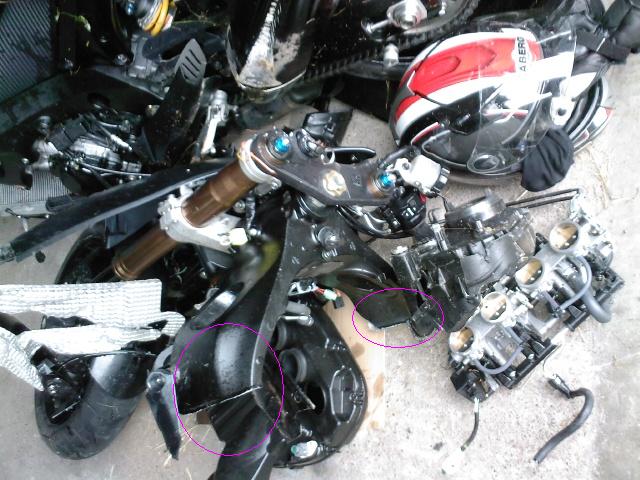

MeisterJoda
Genau DA wo ich es angezeichnet habe bricht er immer...gibt schon genug Beispiele
