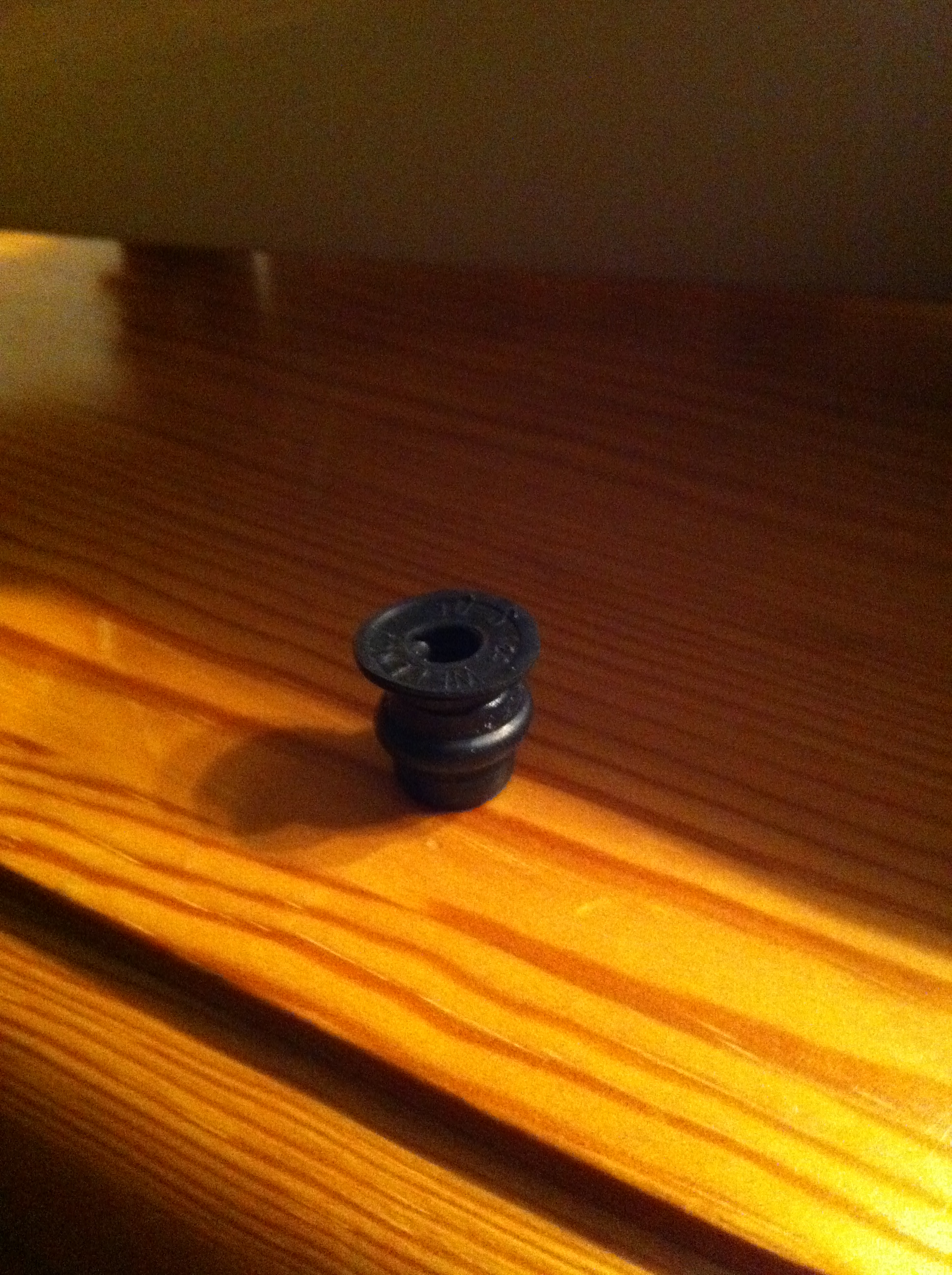

Kann mir jemand sagen wie genau ich folgendem Teil umgehen muss

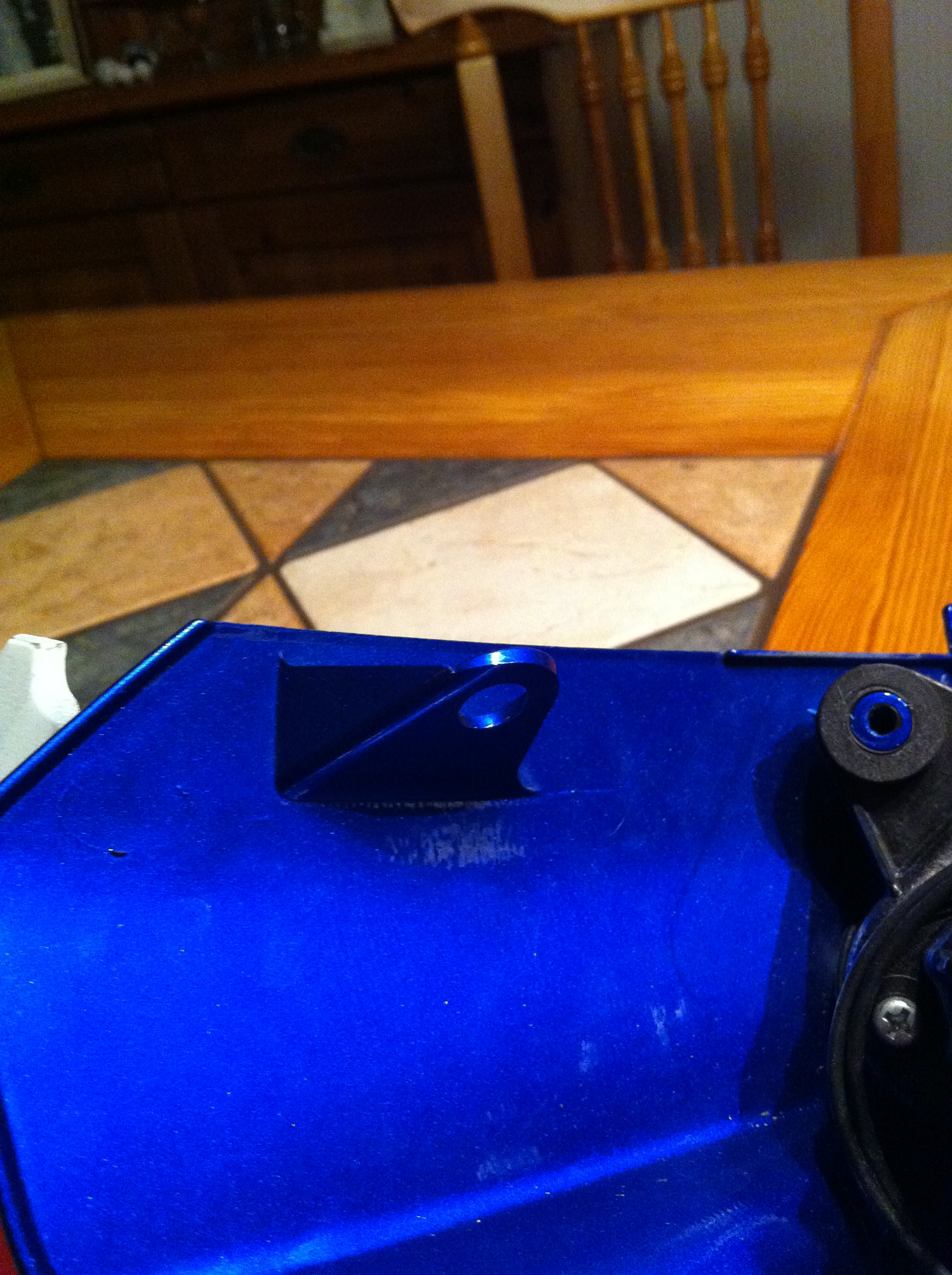

Ich weiß das das ganze an folgendem Loch in der Ram Air Verkleidung rein kommt das auf folgendem Bild im Vordergrund ist

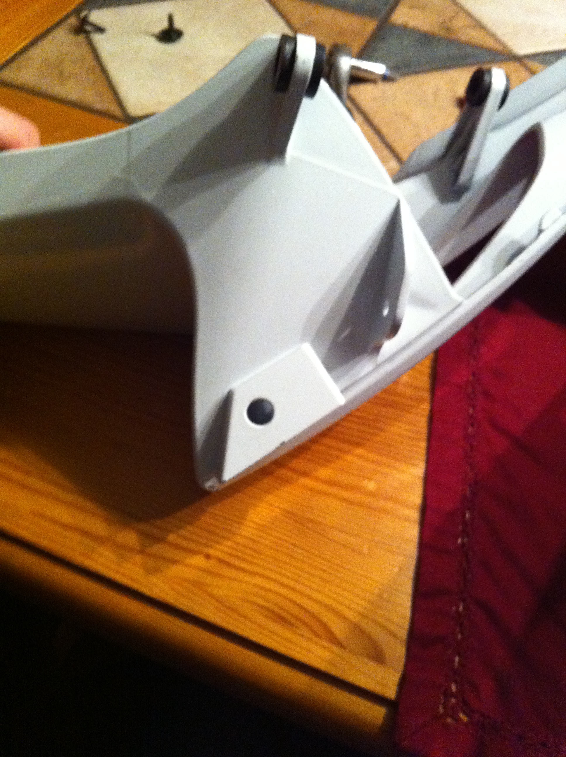

Und an der Kanzel an folgendes Loch
Ich habe aber keine Ahnung wie ich die rein bekomme.

Also ich würde es versuchen den Stopsel mit Silikonspray oder ähnlichen einzusprühen damit es gut rutscht. Und dann versuchen Vorsichtig reinzudrücken.

Also einfach in eine Öffnung bekomme ich den Stöpsel ohne Probleme rein da der Teil der auf dem Foto oben ist ja relativ biegsam ist. Jedoch weiß ich nicht wie ich ihn dann durch das andere Loch bekommen soll

Ist wie die "Kontermuttern" der Verleidungsscheibe... drinnen ist ne Hülse mit Gewinde.. Durch die passende Schraube wird der "Stöpsel" zusammengedrückt, was eine Wulst erzeugt, die die Verkleidung fixiert.

Verstehe ich das richtig das ich am besten den "Stöpsel" zuerst so an der Ramari Verkleidung dran mache das der obere breiteste Teil des "Stöpsels" an der Verkleidung anliegt und ich ihn danach mit Silikonspray so in das Loch der Kanzel drücken muss das die breitere Stelle in der mitte des "Stöpsels" durch das Loch in der Kanzel durch gedrückt wird?

Jupp würde ich mal so versuchen. Aber mit Gefühl arbeiten, net das was bricht.

ist ne scheiss arbeit, aber dabei brauchst geduld. musste es auch vor kurzem mal machen. das durchdrücken ist am anstrengensten
