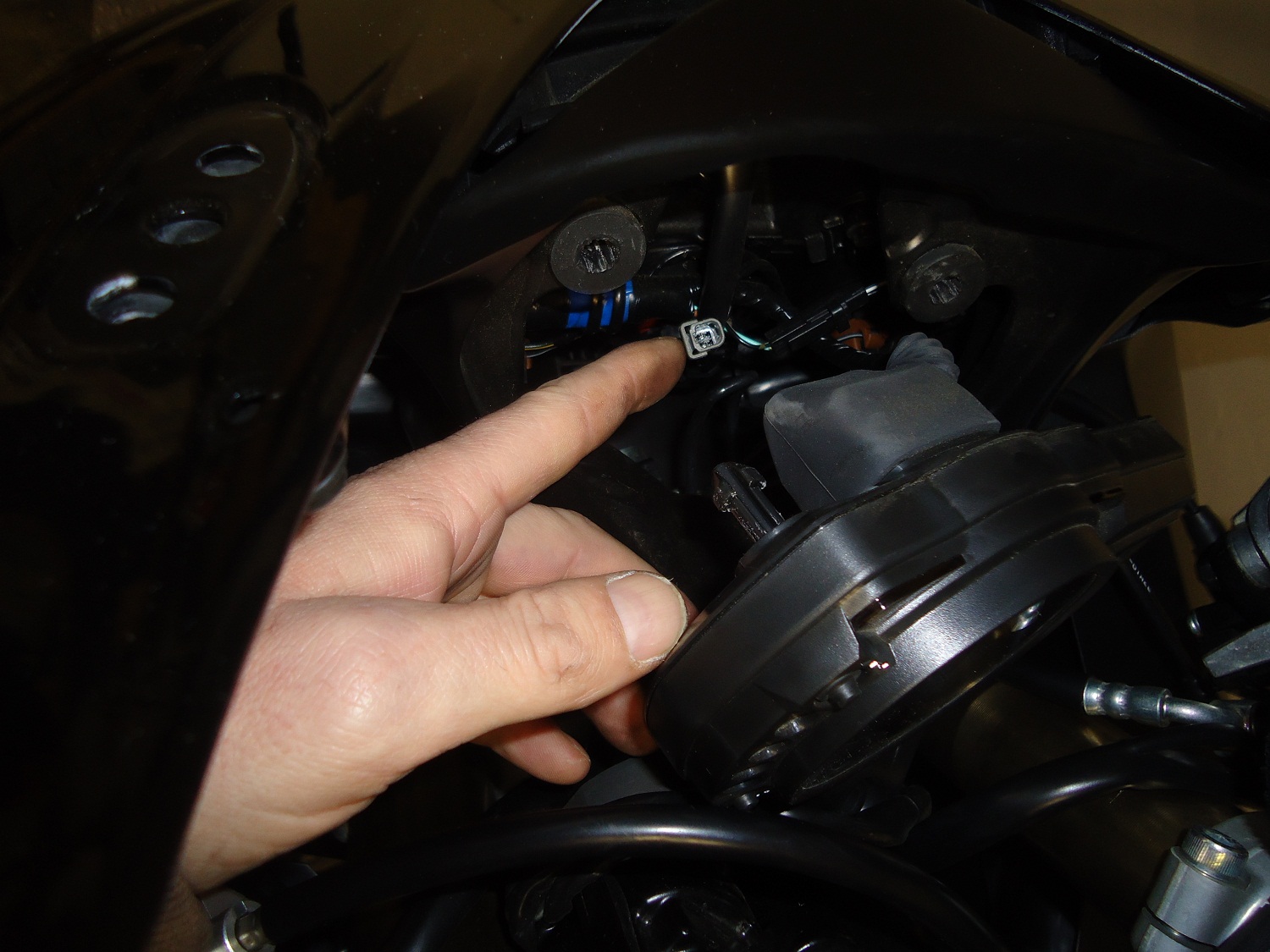

Also am besten gehts wenn du die komplette Kanzel abnimmst. Weil Ram-Air Verkleidung sowie Kanäle stecken mit dem Scheinwerfer und der Kanzerlverkleidung zusammen.
Also wenn ich mich recht entsinne...aber machs lieber so, da machste wenigstens nichts kaputt!

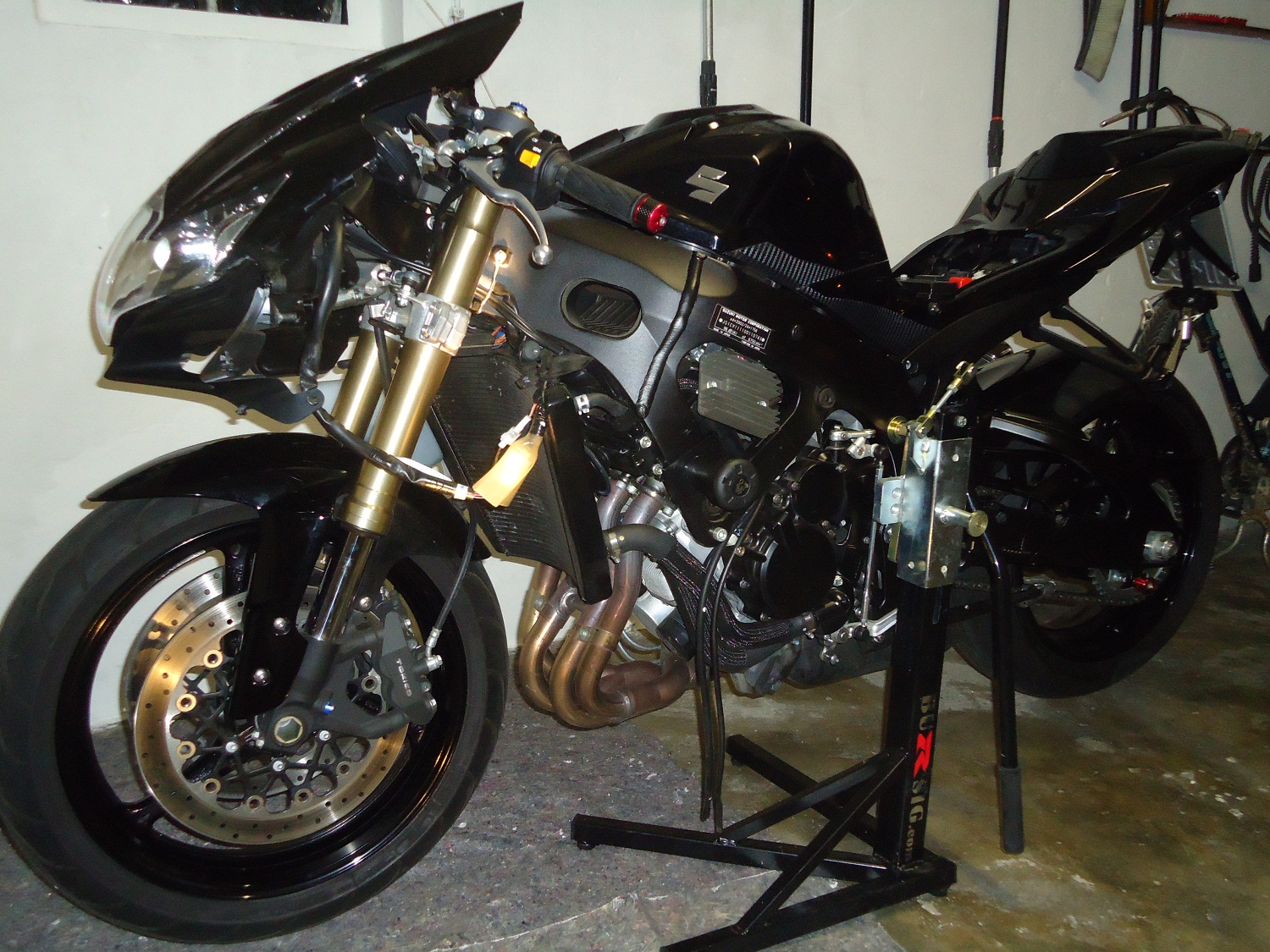

Habe ich gerade bei der K9 hinter mir .......
Ganz schöne Fummelei .
Habe aber nur die Ramm Air ausgetauscht .
Scheibe raus - Tacho lösen - Seitenverkleidungen ab .
Dann die 2 Ramm Air Kanäle raus - dann kommst du besser an ......
links und rechts die Verkelidung unter dem Scheinwerfer ab
bisschen triggi Schraube am Besten unter der Gabel lösen .
Dann noch 2 Schrauben und du bist am Ziel :eek:
Habe die Teile zum tauchen - hoffe ich bekomme alles gut wieder zusammen ........

Habs gerade gemacht und hat super geklappt ich habe die komplette Kanzel mit abgebaut.
Hauptsache ich bekomme das auch alles wieder zusammen wenn die Teile vom Lackierer wieder da sind :D
