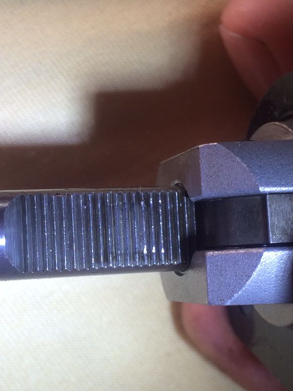

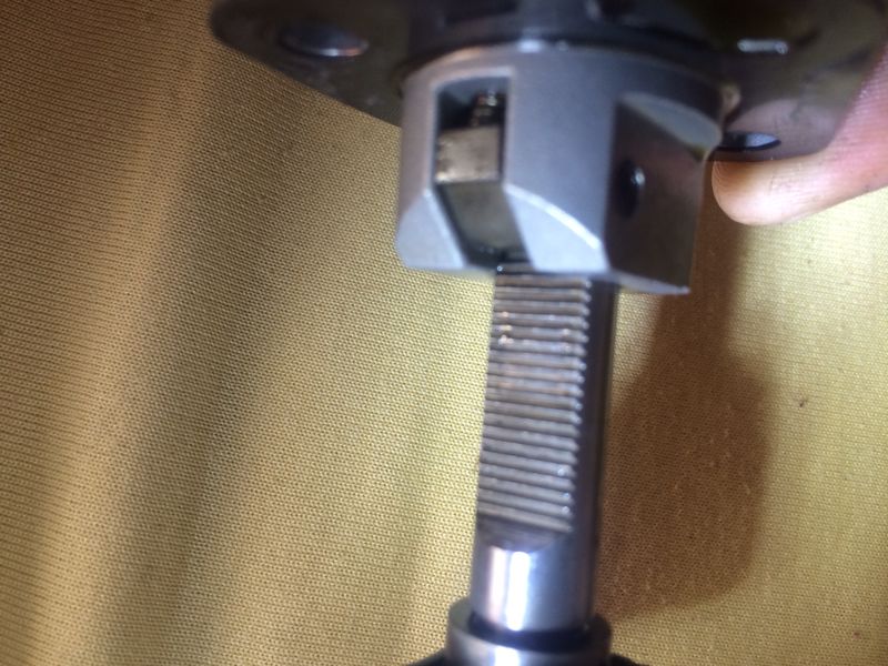

So Freunde, nach langer Urlaubspause usw hab ich mich mal dem SKS gewidmet und mal ausgebaut, er halt leichte Riefen an den Spitzen der Zähne .... jedoch nur rechts und links vom "Einrasthaken" wie man auf den Bildern ein bisschen schwer erkennen kann...
Kann mir jmd sagen ob er jetzt durch diese Spuren schon als Defekt gilt oder ist der noch in Ordnung?
Grüße
