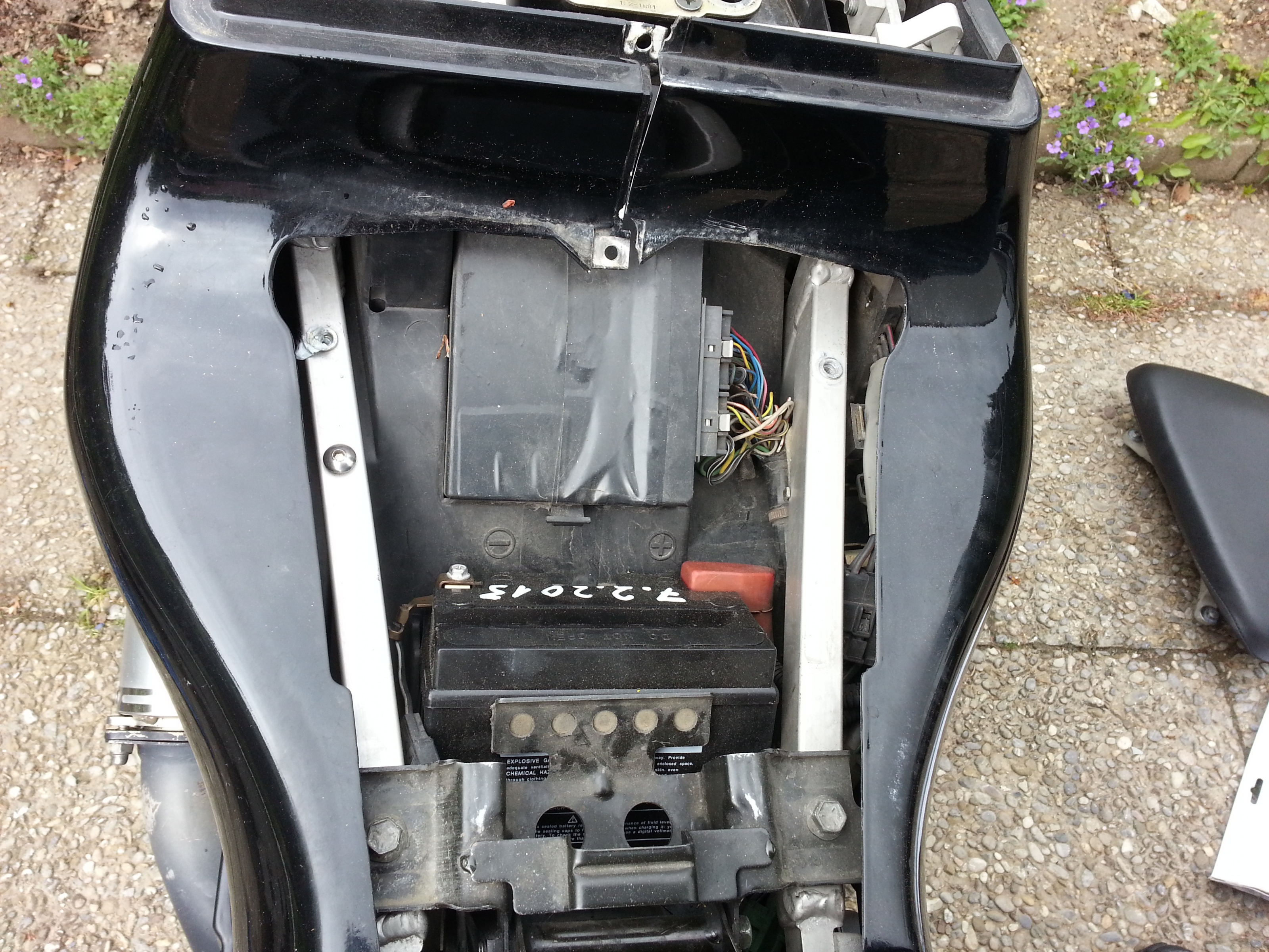

Hallo, ich hab eine Gsx R 750 Srad Bj 99 und habe folgendes Problem:
Bei mir ist heute unter der Sitzbank prötzlich ein starker Rauch rausgekommen, als ich den Sitz weggemacht habe hatte ich diesen Anblick:

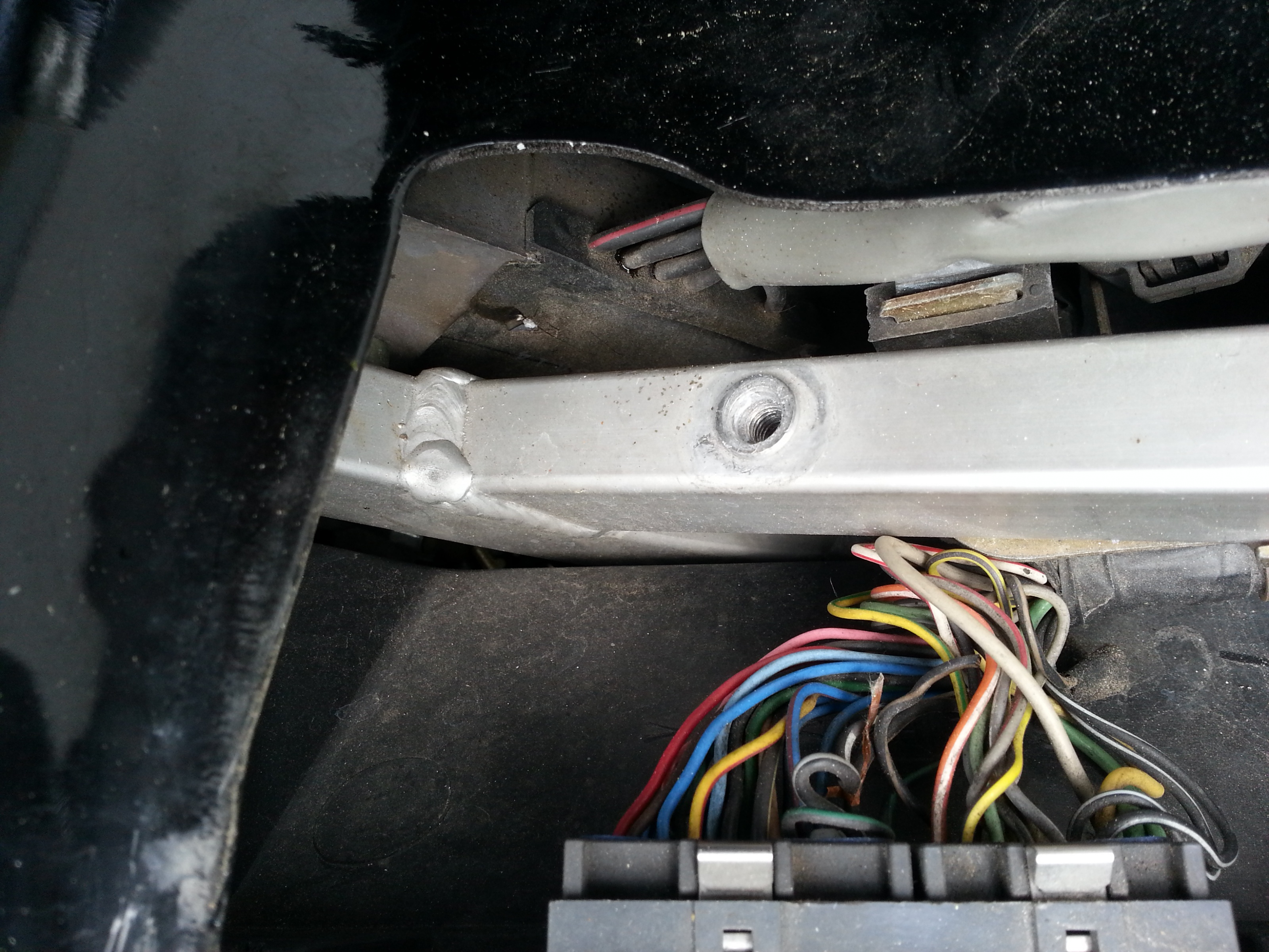

Auf dem 2 Bild am Kasten ist ein Weiser punkt da raucht es raus .... Kann mir jemand sagen was das ist ?
Christopher
Das ist der Laderegler.
Der Stecker wo das Dingen am Kabelbaum angestöpselt ist (stückchen weiter vorn) schmort auch gern mal etwas.

ok, ja am 2. tabel sieht man schon das da was "feucht" bzw verschmort ist .....
