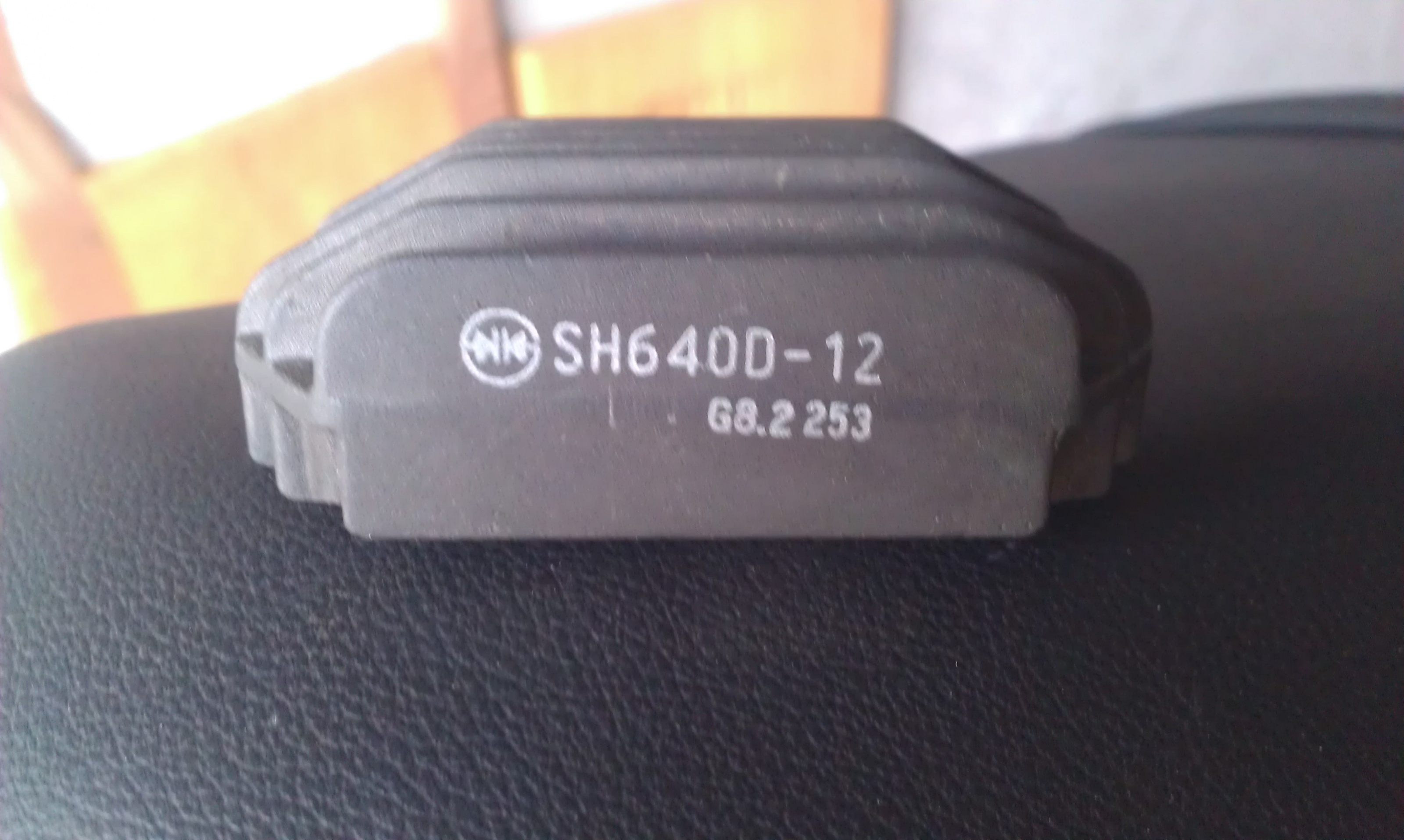

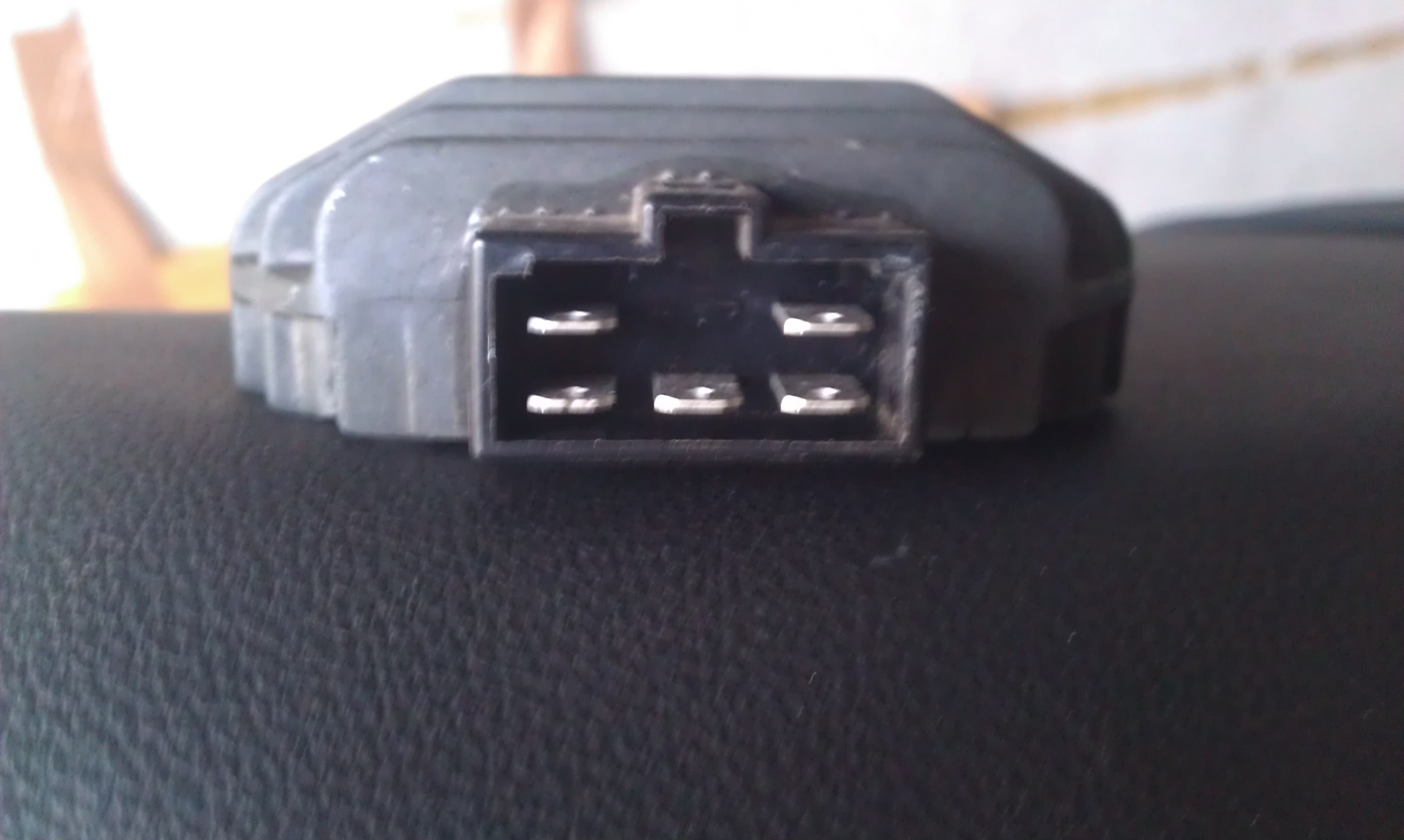

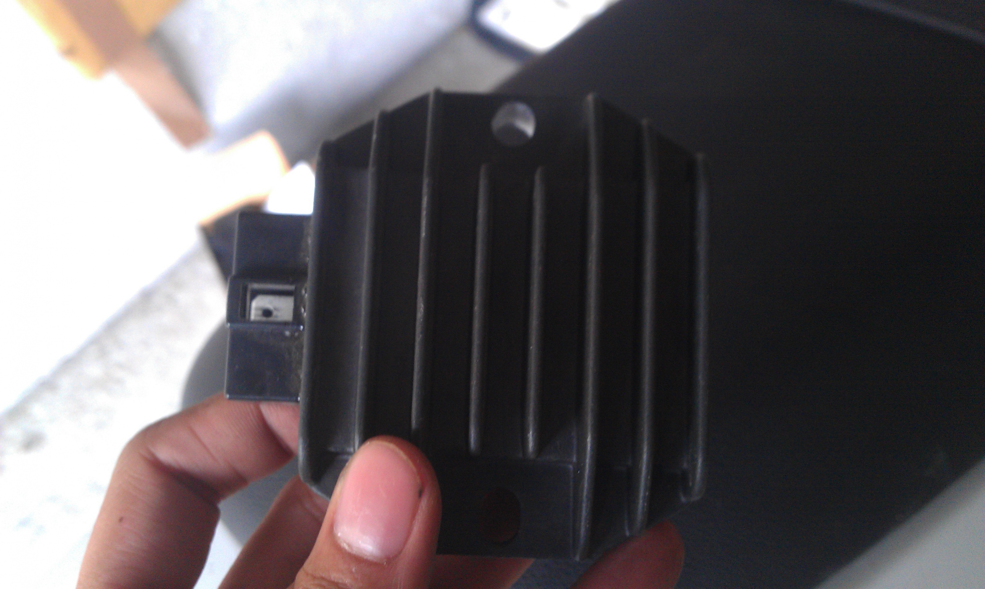

Ich stell mal gleich die Bilder von dem alten Regler rein, vielleicht kann man ja dann mehr sagen.

jap liegt definitiv am regler, selbe problem hatte ich auch, es müssen bei 5000U/min ca 13,6V - 14,x V ankommen
