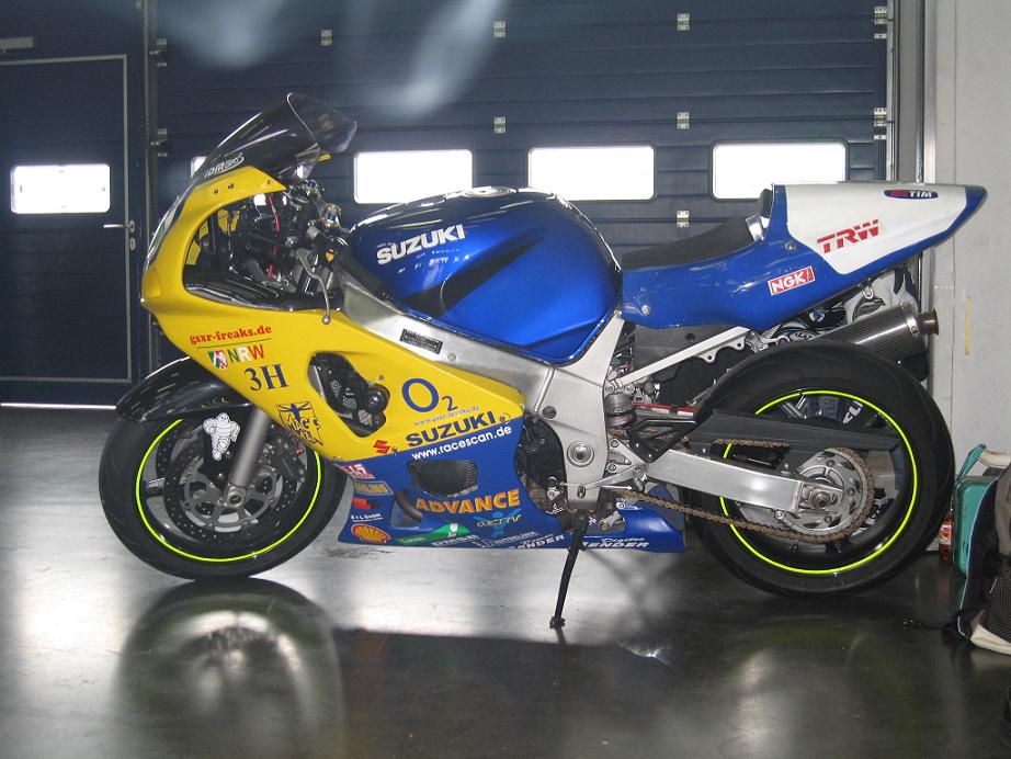

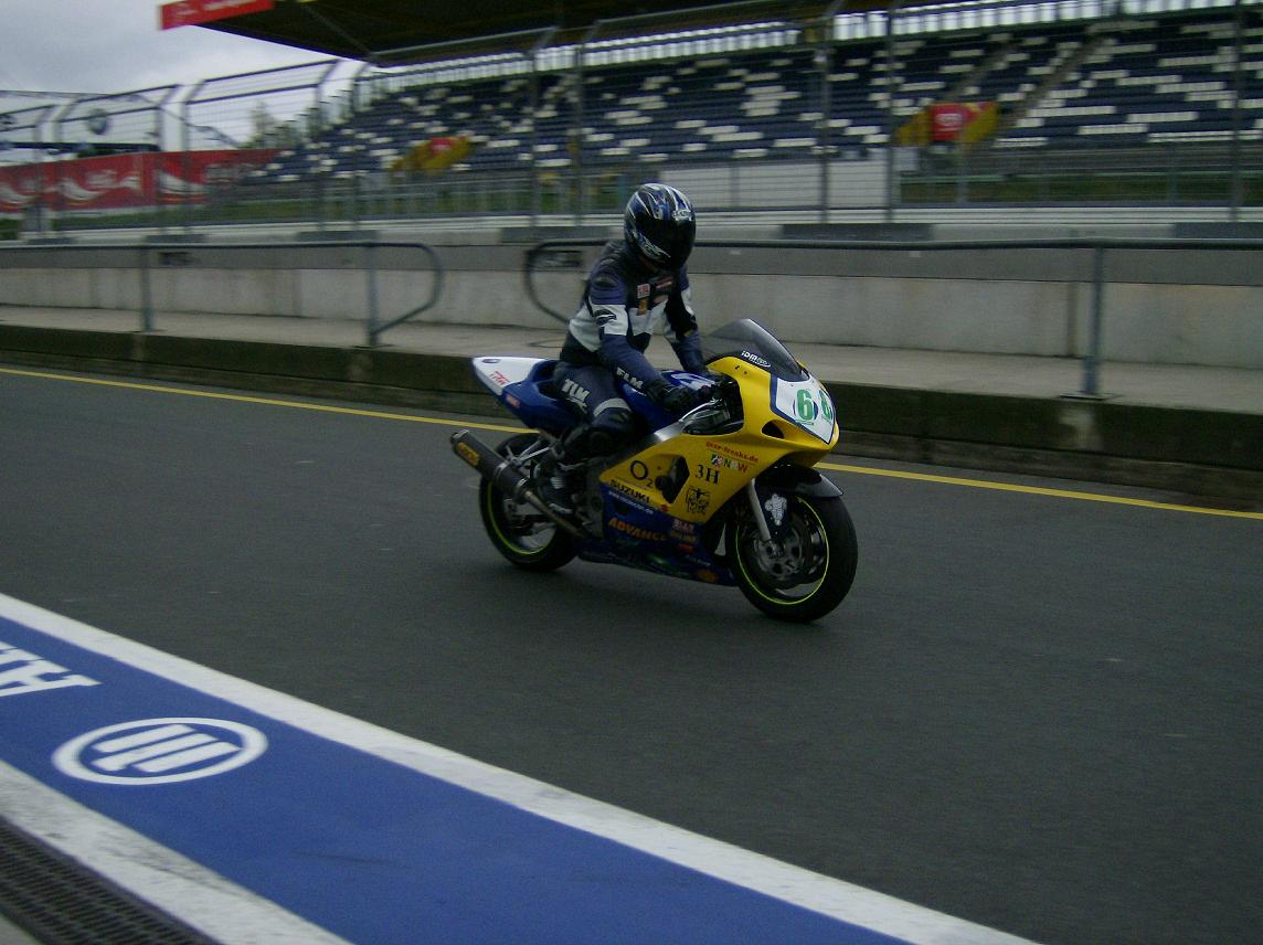

reifen könnte ich dir anbieten, habe einen angefahrenen vorderreifen bt002 und einen neuen hinterreifen ebenso bt002. reifendimensoinen brauchts du 120/180
anbei hab ich mal 2 bilder von meinem moped reinstellt

@daniel... geile BIke hast de :D
