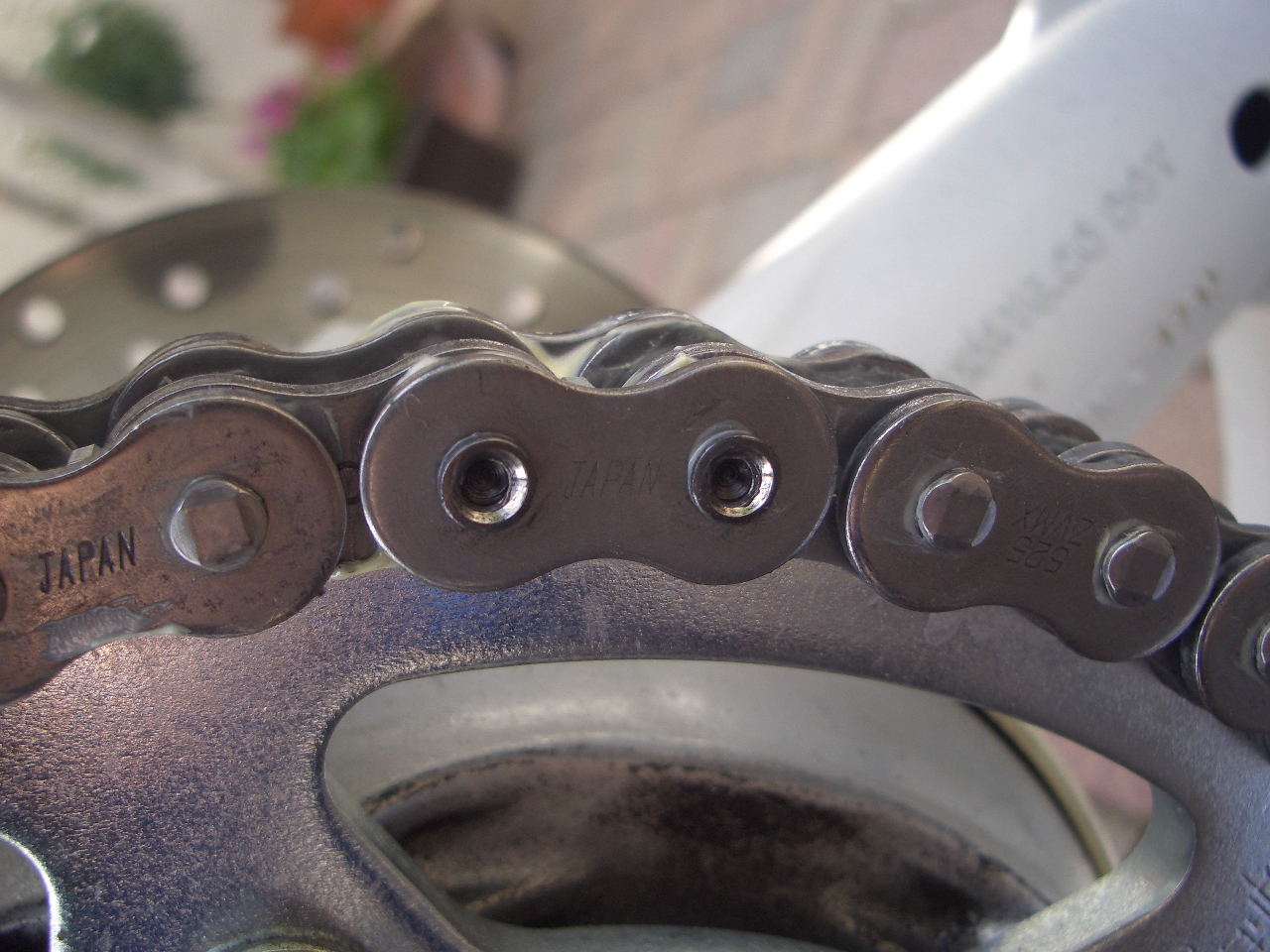

Hallo,
was sagt ihr zu der Vernietung? Passt das so? Ist ne DID Kette mit DID Hohlnietschloss
riemaer
riemaer
10.08.2013
294
09496 Marienberg
GSXR1000 K8, S51
...sieht ganz gut aus, müsste halten. Stand auf der Fläche nicht auch was, Schrift innen????

Wie sieht die andere Seite des Kettengliedes aus?
Ist das neue Kettenglied zu den angrenzenden Kettengliedern frei beweglich oder starr?

Frei beweglich ists. Was meinst du mit der anderen Seite? Hab es genau nach Anleitung vernietet mit einem DID Nieter

Auf der DID Seite gibt es eine Tabelle, der man das Toleranzfeld des Nietdurchmessers entnehmen kann. (Auf Kettentyp und -größe achten!)
http://www.didchain.com/chainTools.html
-->Seite 3
So ein Foto allein sagt gar nichts aus!
Messschieber in die Hand und auf Nummer sicher gehen[emoji106]
Wenn der Durchmesser passt und das Nietbild auch, ist alles top!

Ich rate dir eins:
Wenn du dir nicht sicher bist bezüglich der Vernietung, dann fahr damit kurz bei deiner Werkstatt vorbei und lass sie das Ganze für'n Appel und Ei einmal checken!
