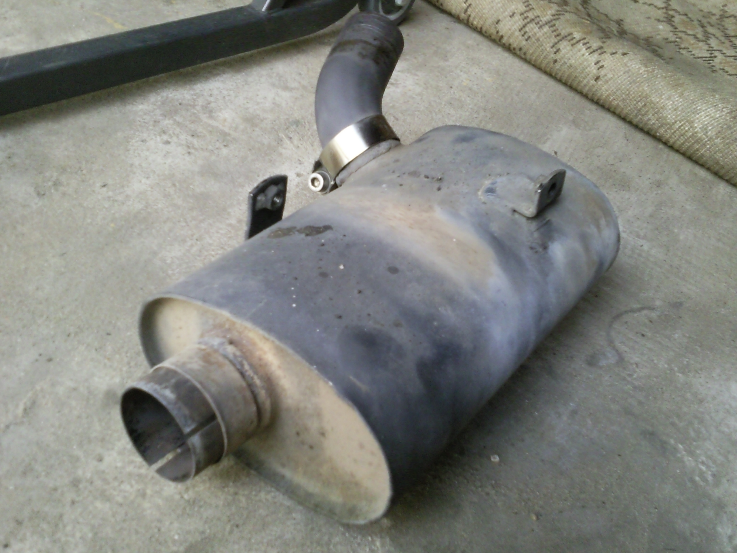

Hallo, mein Auspuff sieht ziemlich sch....äbig aus: http://www.abload.de/img/imag0583gokar.jpg Ist das normal oder muss ich schonmal Geld für einen neuen sparen? Kann man das von außen überhaupt beurteilen? Würde es Sinn machen ihn einzuölen mit WD40 oder so oder neu lackieren? Vielen Dank vorab! Edit: Bild vergessen..

Ach, das ist gar nichts.
Kannste noch ewig fahren.

ist das nicht nur "flugrost" ?

Das ist wirklich nit wild, würde aber den Auspuff mal abmonieren und neu lackieren mit der Spraydose!

Also wenn du das schon schäbig nennst solltest du mal meinen sehen ^^ Der hat nichtmehr die Farbe schwarz sondern die Farbe "Edel Rostbraun" ^^

Alles klar, ich war mir nicht sicher (erstes Jahr Moped). War vielleicht etwas "übervorsichtig".. :)

volle kanne normal , entweder mit flugrost entferner zuleibe rücken oder neu lacken alles ne sache von 10 € und etwas zeit .

sicher das die Schrauben richig fest sind? sieht aus als würde der rost von oben kommen...zumindest ein Teil

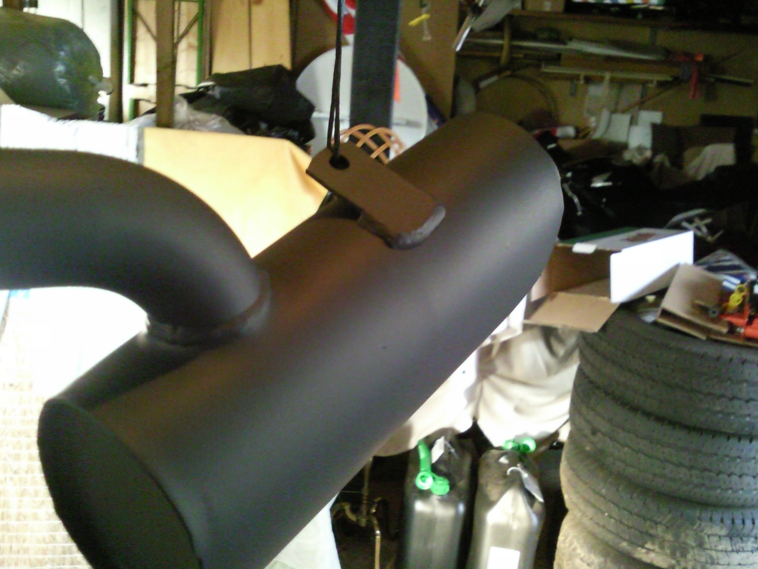

Wenn es dich stört, dann kann ich dir auch echt empfehlen ihn neu zu lackieren.

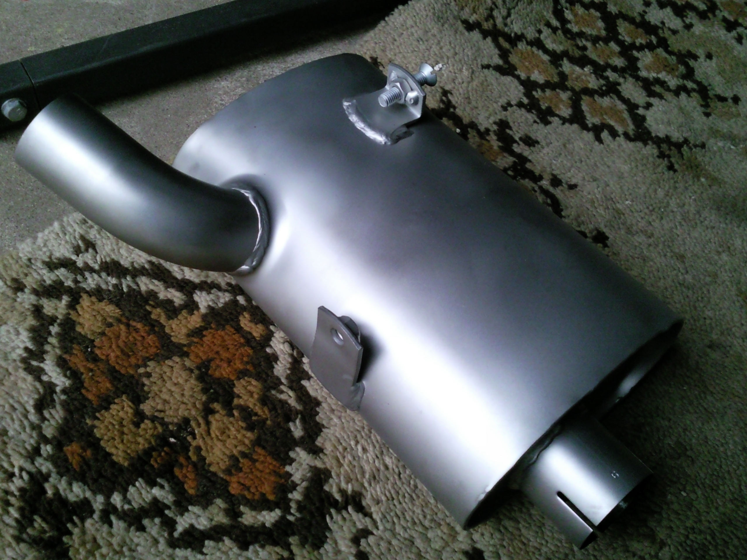

Wichtig dabei ist, das der Blitze-Blank sein muss, am besten du gibst den zum strahlen, dann ist er 100% clean
Nen Kumpel hat ihn für mich gestrahlt (Glasperlen)
habe ' Ulfalux Ofenspray schwarz matt 'genommen, ist hitzebeständig bis 1200°C und kostet ca. 15€
:) resultat:
Auch das werde ich mir mal überlegen. Was kostet strahlen lassen (ich kenne niemanden, der das macht)?

Das muss nicht zwingend gestrahlt sein, Bohrmaschine mit nem Drahtbürstenaufsatz und bissl Zeit tuts auch.
Kann mir nicht vorstellen das es bei solcher Ofenfarbe alles unbedingt metallisch blank sein muss, den groben Gammel runter bürsten sollte reichen.
