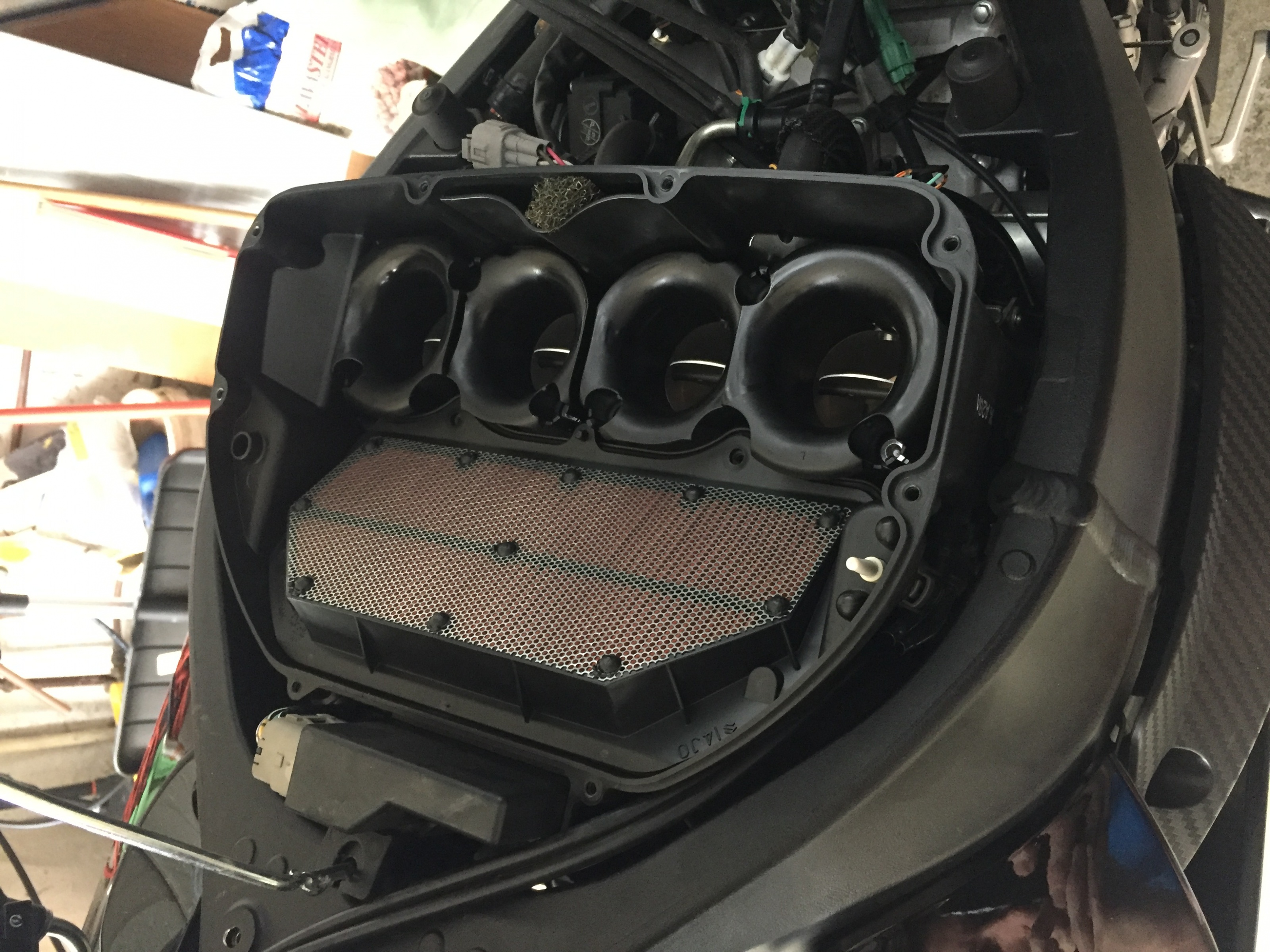

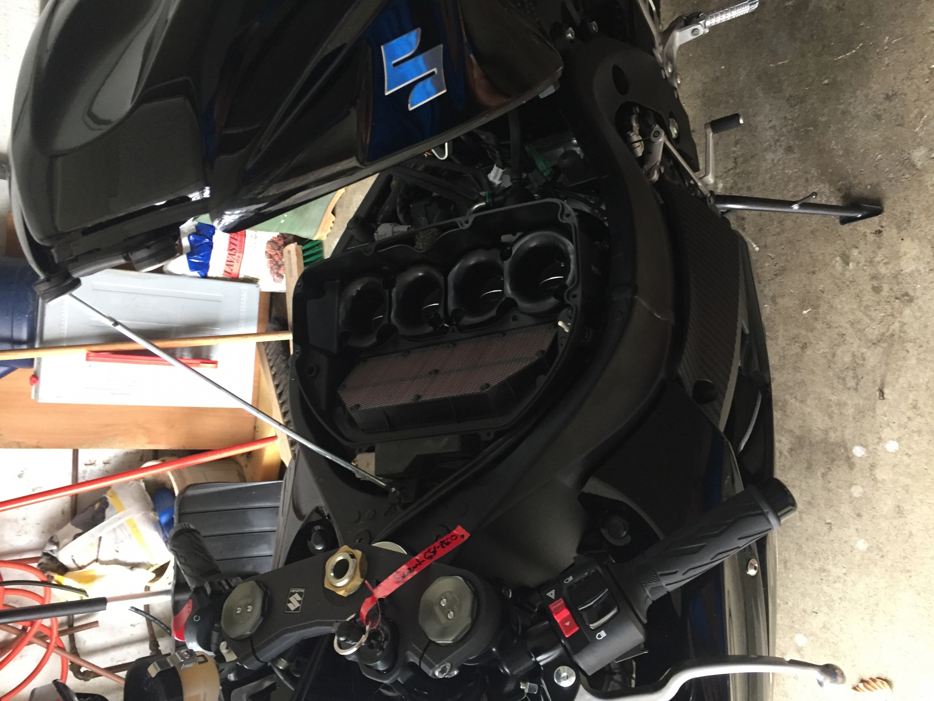

Hallo zusammen,
ich hab mich nun zunächst einmal durch die Threads gelesen. Auch ich habe bei meiner GSXR 600 ein ruckeln und wollte die Zündkerzen tauschen. Die ganzen Threads zum Zündkerzentausch hierzu zielen aber immer auf K6/7 Modelle ab. Auch YouTube Videos habe ich nur für die K6 gefunden. Meine ist von 06.2012. Jetzt hatte ich mich bis zur AirBox durchgeschlagen. Jedoch komme ich an diesem Punkt nicht weiter. Ich habe am Rahmen (Seite) leider keine Schrauben zum lösen. Bestimmt könnt ihr mir hier helfen.
Danke und Grüße :)

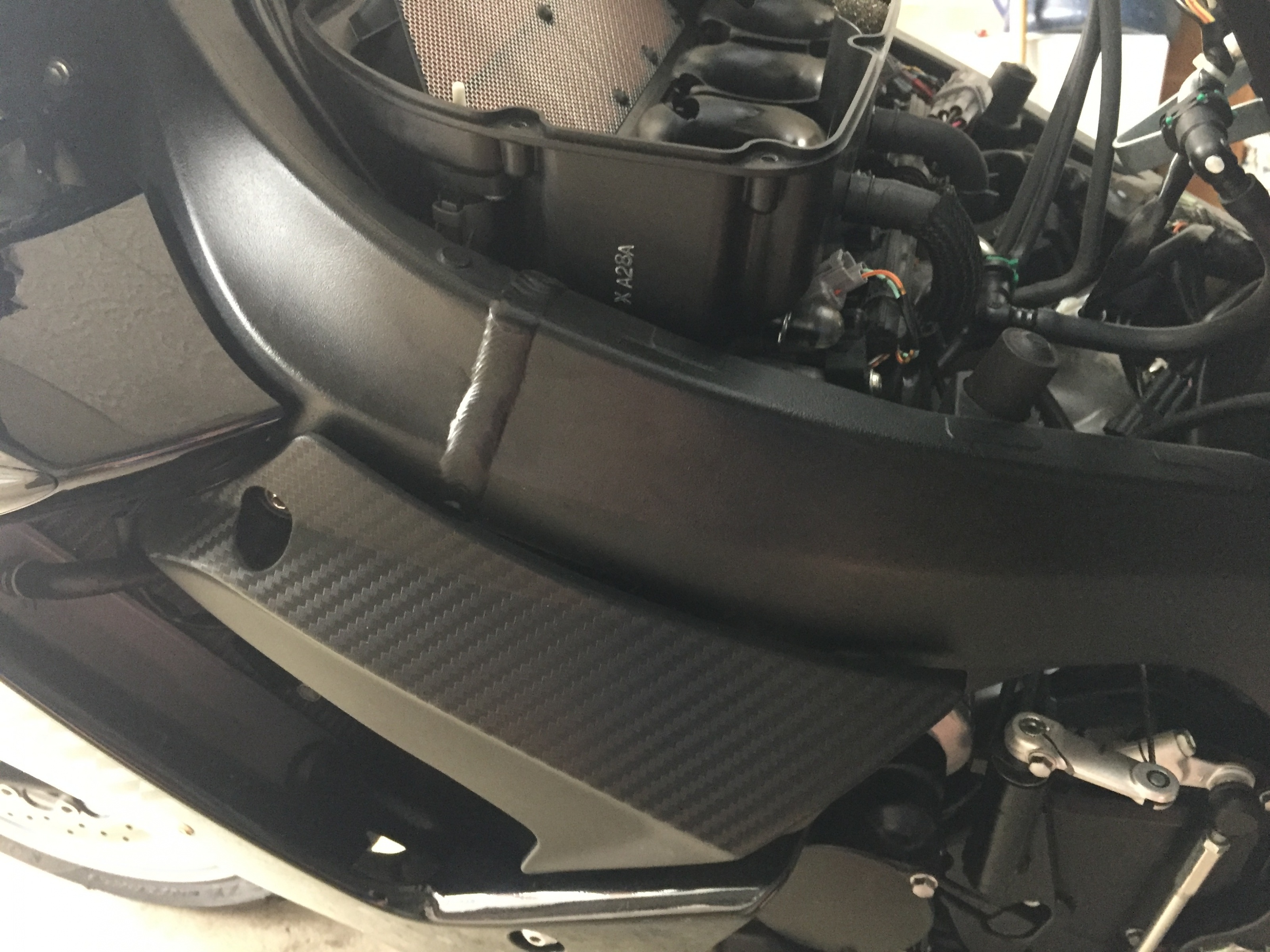

Die airbox muss auCh runter
Am Rahmen sind stöpsel die raus Und links und rechts die schrauben raus drehen dann bekommst du die Box raus und ich geh davon aus das es genau so ist wie beim k6 k7

Guck mal im WHB wenn du eins hast, die Airbox ausbauen ist eigentlich simpel. Du musst die Schrauben von den Ansaugtrichtern lösen und alle verbindungen an der Airbox linke und rechte seite bzw. an einer Seite auch unten und die Schläuche vorne abklemmen dann kannst du sie runter nehmen. Das sieht man aber eigentlich alles beim hinsehen, bzw. irgendwann merkst du es wenn du sie abnehmen willst und es noch irgendwo hängt. Der Einbau ist dann halt auch wieder n bisschen gefummel...

Die müssen doch gar net raus oder? Also zumindest bei meiner L1

Hi zusammen.
Also an meinem Rahmen gibt es keine Stöpsel die ich raus nehmen kann. Da habe ich schon nachgesehen. Daher das Foto vom Rahmen.
Ich hab die AirBox nur aufgeschraubt weil ich mir davon erhofft habe mehr zu erkennen. Leider bin ich dort nicht weiter gekommen.
Das Carbon Seitenteil hatte ich ebenfalls ab. Leider auch hier kein Erfolg gehabt. Ich will auch nicht mit aller Kraft an der AirBox ziehen. Irgendwo muss diese ja befestigt sein.

Also ich habe gerade mal mein FHB herausgesucht. Auf die Idee hätte ich auch vorher kommen können :püh
Nun, dort steht wie die Zündkerzen zu wechseln sind. Soweit war ich also gut dabei. In der offenen AirBox müssen noch Schrauben gelöst werden. Dann sollte es ab gehen.

Sind die 8 Schrauben der Trichter. Denke aber das ruckeln wird duch den Kerzenwechsel nicht verschwinden :(
