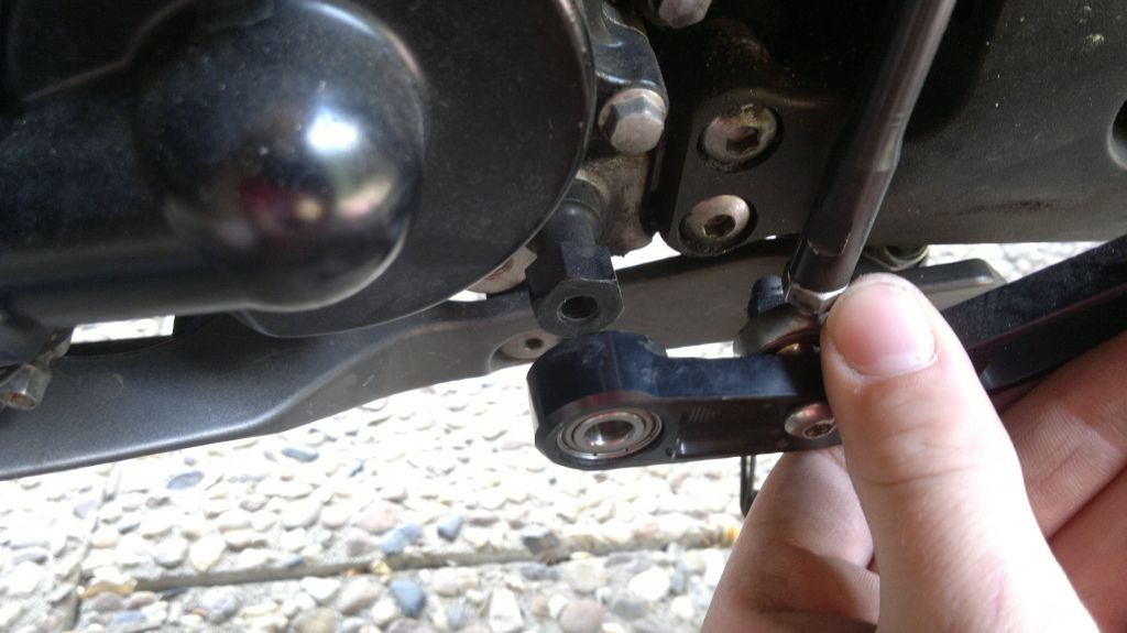

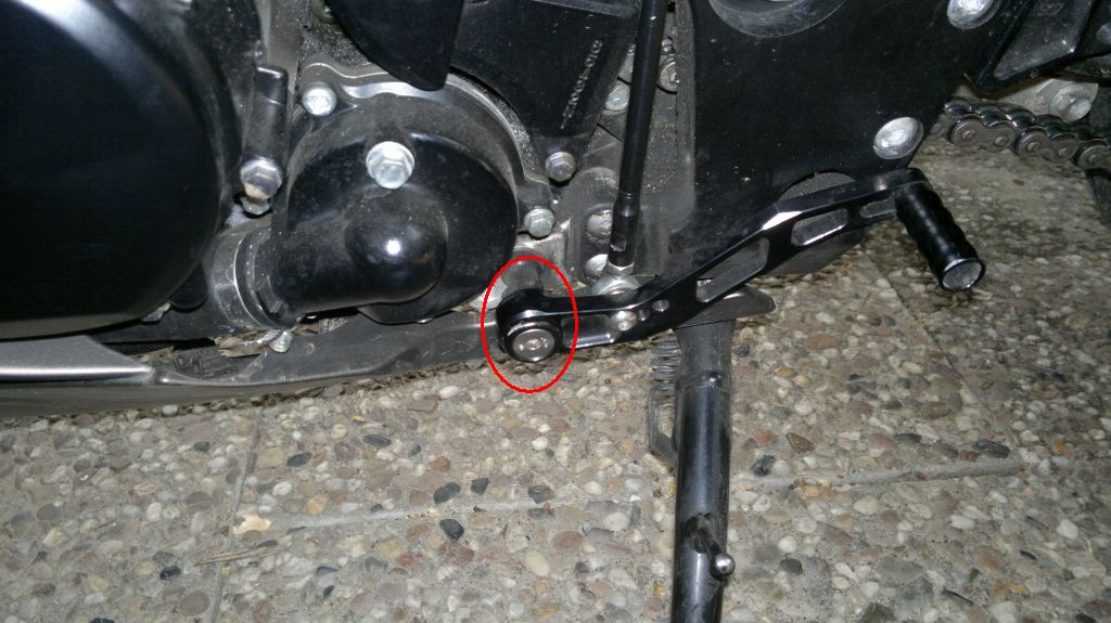

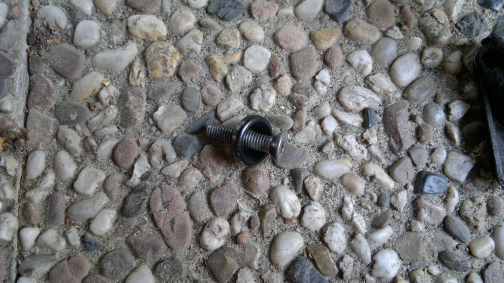

also wie es der Titel schon sagt, ist mir letztens die Schraube vom Ganghebel während der Fahrt rausgefallen. Diese habe ich zum Glück hinter einem Kreisverkehr wiedergefunden. Jetzt hab ich aber folgendes Problem. Wenn ich die Schraube zu fest anziehe, kann ich den Ganghebel nur schwer betätigen. Ziehe ich sie nicht sehr fest an, kann ich zwar schalten aber nach gewisser Zeit dreht sich die Schraube wieder raus durch Vibrationen und so. Wird die Schraube mit einer Art Klebesicherung angesetzt oder wie ist die Lösung?
Habe schon das "Auge" im Ganghebel mit Caramba gereinigt. Ist dadurch schon geschmeidiger geworden, habe trotzdem noch das genannte Problem.
Damit ihr wisst um welche Schraube es sich handelt, lad ich einfach mal drei Bilder mit hoch.
Wär super wenn mir evlt einer von euch weiterhelfen könnte :)

Ich würde die Schraube mit "locktite" sichern. musst sie ja nicht mit Gewalt reindrehen, jedoch so das sie hält...

Neues gewinde reinschneiden und eine größere schraube besorgen die genau so aussieht (ist ja keine spezielle schraube). dann hast du die ganze geschichte wieder 100prozent

Wenn du die Schraube fest anziehst und dann der Hebel fest ist, dann ist etwas falsch!!!! Der Hebel hat ein Kugellager damit man ihn richtig fest schrauben kann ohne fest zu gehen!
Also bitte mal schauen, ob nicht eine Hülse fehlt!!! Oder mit kleinen Unterlegscheiben, arbeiten! Loctite für die Schraube ist aber immer gut!

Das ist ein zubehörhebel oder? Soweit ich weiß ist der Originale Schalthebel mit einem seegering gesichert oder nicht?!
Kugelgelagert ist der soweit ich weiß auch nicht... Beim Bremshebel zb ist nur ein kunststoffring drin auf dem der Hebel gleitet.
Aber in deinem fall würde ich auch zur Locktite Variante greifen... Ist auf jeden fall ein Versuch Wert ;)
Edit:
Bei dir ist der Hebel anscheinend doch kugelgelagert. So wie das auf dem Bild aussieht würde ich sagen das die Unterlegscheibe der Schraube auf den äußeren Kranz vom Kugellager drückt. Das würde auch erklären warum du den Hebel nicht mehr bewegen kannst wenn du die Schraube zu fest anziehst. Probiers mal mit einer kleineren Unterlegscheibe plus Locktite ... Dann sollte Ruhe sein ;)

Habe das mit dem Locktite nun gemacht. Scheint fest zu sein, habe aber noch keine Probefahrt gemacht.
Ich hatte auch den Gedanken dass evtl ein kleines Distanzstück zwischen Rahmen und Hebel kommt damit die Kraft der Schraube nur auf das Innere des Gelenks drückt. Als ich in der Werkstatt meines Händlers nachgefragt habe, meinten die aber dass da nix zwischen kommt.
Naja nun hab ich die Schraube erstmal gesichert, mal gucken wie sich der Hebel während der Fahrt bewegen lässt.
