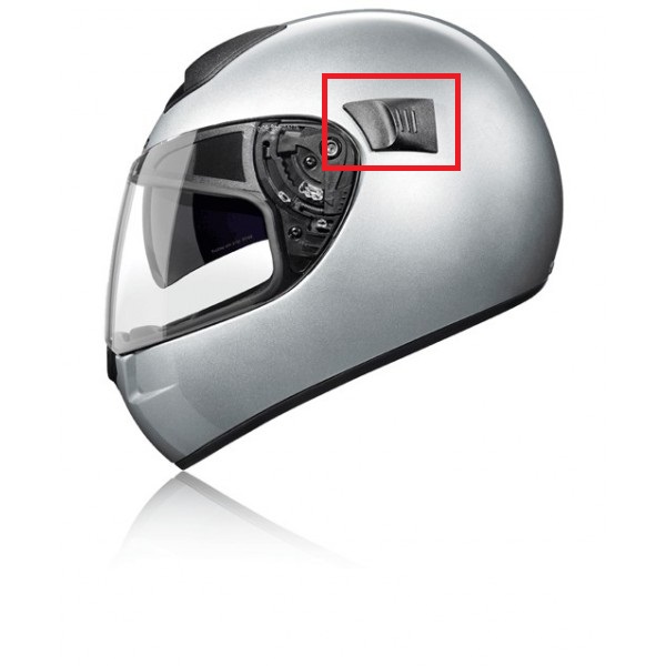

Guten Tag, sorry vorab falls das hier der falsche Bereich ist, war mir aber nicht ganz klar wo ich "Helmtechnikprobleme" sonst hätte reinstellen sollen.
Wie die Überschrift bereits sagt : Ich mag bei meinem Schubert R1 den Sonnenblendenhebel demontieren ohne ihn zu zerstören, weil ich den später wieder anbringen mag. Ich möchte den Helm folieren und dabei ist ein Hebel der sich Vor und Zurück schieben lässt leider echt hinderlich. :/
Für die Leute die sich fragen was genau ich meine gibts hier noch ein Bildchen :P

den bekommst du nur ab wenn du das komplette Polster raus nimmst, dann ist es aber recht einfach.

hmm weißt du wie ich das rausbekomme?^^ vorallem : bekomme ich das dann auch einfach wieder rein?:P

Erst den Kinnriehmen komplett lösen, er wird seitlich noch mit einem Band gehalten.
Jetzt mit sanfter Gewalt das Wangenpolster vorne nach innen drücken so das du das Kinnteil rausnehmen kannst.
Wenn das Kinnteil raus ist bekommst du auch den Rest raus, zusammenbau dann umgekehrt.
Hab meinen schon 2mal zerlegt um das Polster zu reinigen, ist etwas fummellig aber geht.
Wenn du dich nicht traust dann frag doch mal bei Polo oder Louis nach, die können dir bestimmt helfen da mann das Wangenpolster auch nachkaufen kann (falls zu sehr ausgeleiert).

ok top danke :) mich verwirren nur diese zwei nieten oder was das ist hinten am helm. damit werden die polster ja gehalten. die wuerde ich beim ausbau ja kaputt machen oder gibts da auch einen trick? :o

An den Nieten ist jeweils ein Gurt der links und rechts den Kinnriehmen hält.
