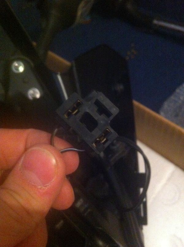

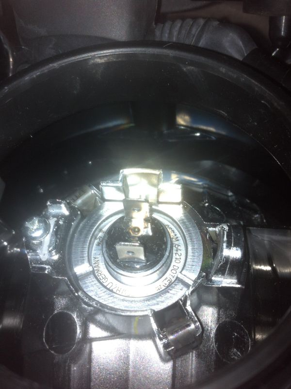

nur bei der h7 im abblendlicht passts nicht, der anschluss is zweipolig (wie bei h7) aber eben von der aufnahme her wie bei ner h4, also mit drei aussparungen.
kommt irgendwie n zwischenstück rein oder was is da schief?

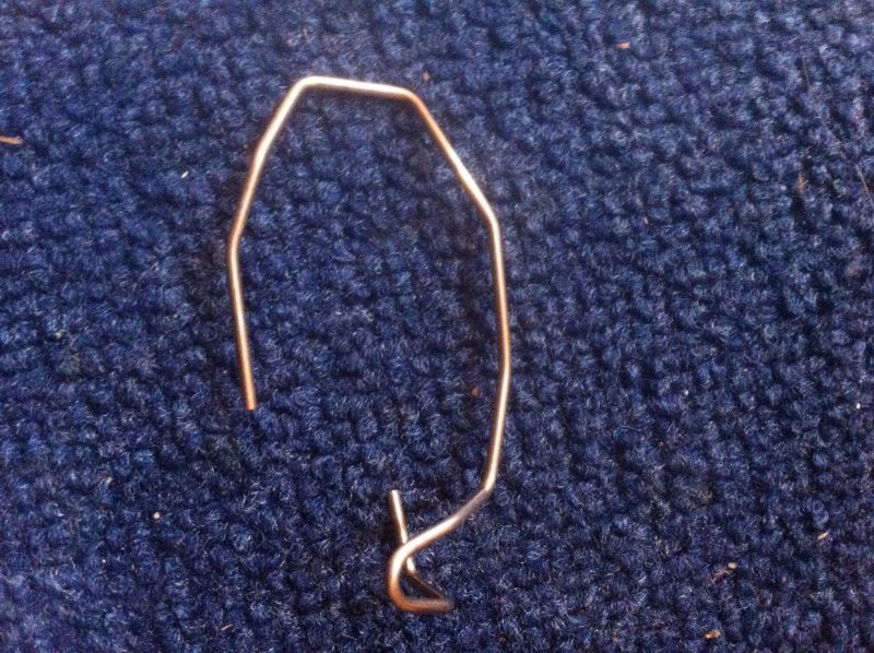

falls kein zwischenstück reinkommt weiss ich auch nicht wie der draht reinkommen soll, weil der für n distanzstück gemacht wurde schätz ich mal?

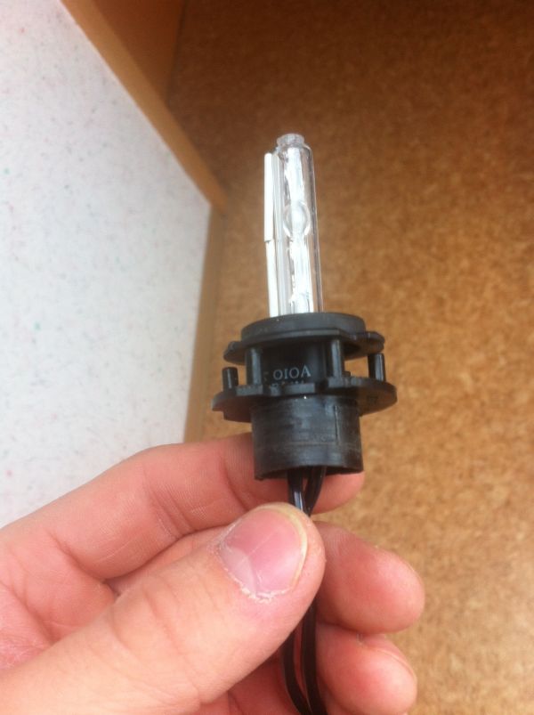

foto von xenonbrenner auch dabei, dort gibts n distanzstück. aber selbst wenn ich das rausmache passt der anschluss trotzdem nicht, deshalb vorerst mal abwarten.

ich kann deinem Problem nicht ganz folgen... Du hast wie ich sehe ne K7, welche ja meines wissens auch H7 verbaut hat.. Der Stecker auf dem Letzten Bild hat ja nur zwei Pole so wie sie auch für H7 gedacht sind..
Hast glaube ich nen kleinen Denkfehler oder hast dich verschrieben H4=3 H7=2 nicht anders rum.. ;)
Also möchtest du eine Stinknormale Halogenlampe in deinen Scheinwerfer einbauen? Also H7 Lampe kaufen reinstecken und mit dem Draht auf Bild 3 fest klemmen...

das problem is das der stecker vielzu breit für die aufnahme der kleinen h7 ist, ne h4 in den stecker aber rein passt (beides ausprobiert).
d.h. wie auf dem bild zu sehn, es muss ein zwischenstück geben?(nr 6+4, anderer scheinwerfer, aber wurde von k7 zeichnung auf diese verlinkt) - hab bei 2 vertragshändlern angerufen aber keiner konnts mir sagen.
der draht passt auch nicht dazu, der hat abstand. der passt zu der aufnahme wie beim xenon. auch der stecker passt nicht durch die gummimuffe.
irgendwas passt nicht, also muss es ein zwischenstück geben oder der kabelbaum ist müll.

Da is ein Adapter dazwischen auf den der H4 Stecker passt und auch diese Gummimuffe "ausfüllt" ;)
das ding solltest du beim Händler (nich zwingend Suzuki) bekommen.. Kost glaub um die 10€:eek::eek: Kumpel hatte bei seiner k7 das gleiche "Problem" (xenon auf ori rückbau...)
