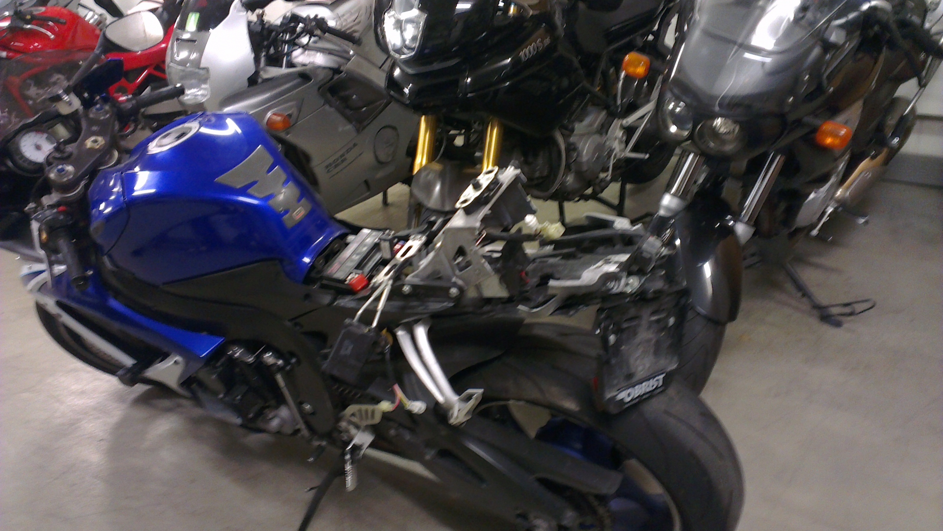

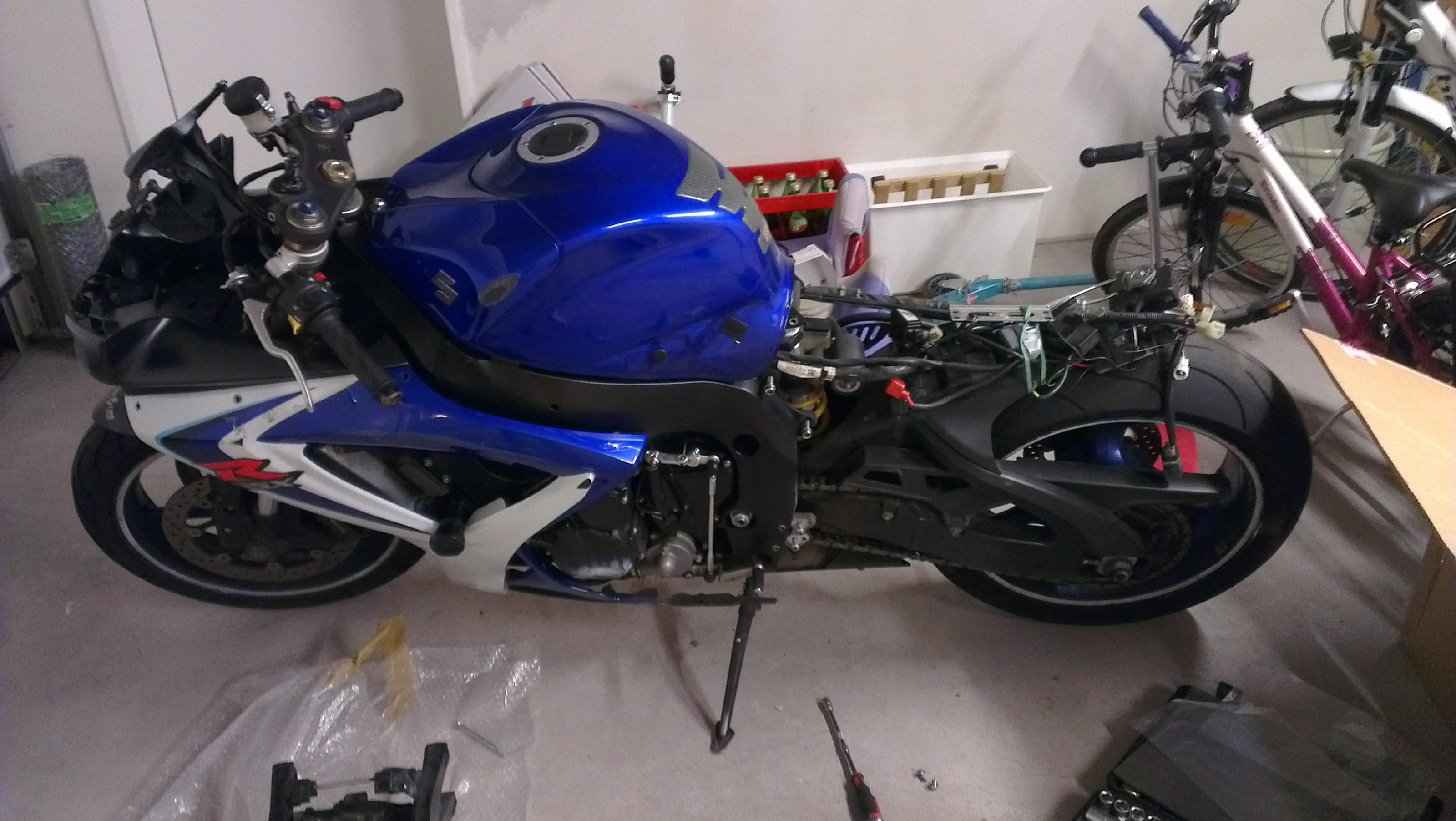

Soo, hier ein erstes Update meiner Arbeiten.
Da die Garage noch von anderen Persohnen genutzt wird, muss ich jeden Abend nach dem schrauben wider aufräumen. Geht so zwar etwas länger, macht aber trozdem spass :)
Erster und zweiter Zwischenschritt(Photo 1/2):
Hat etwas gedauert, bis ich das "system" begriffen habe. Natürlich bin ich auch sehr vorsichtig ans Werk.

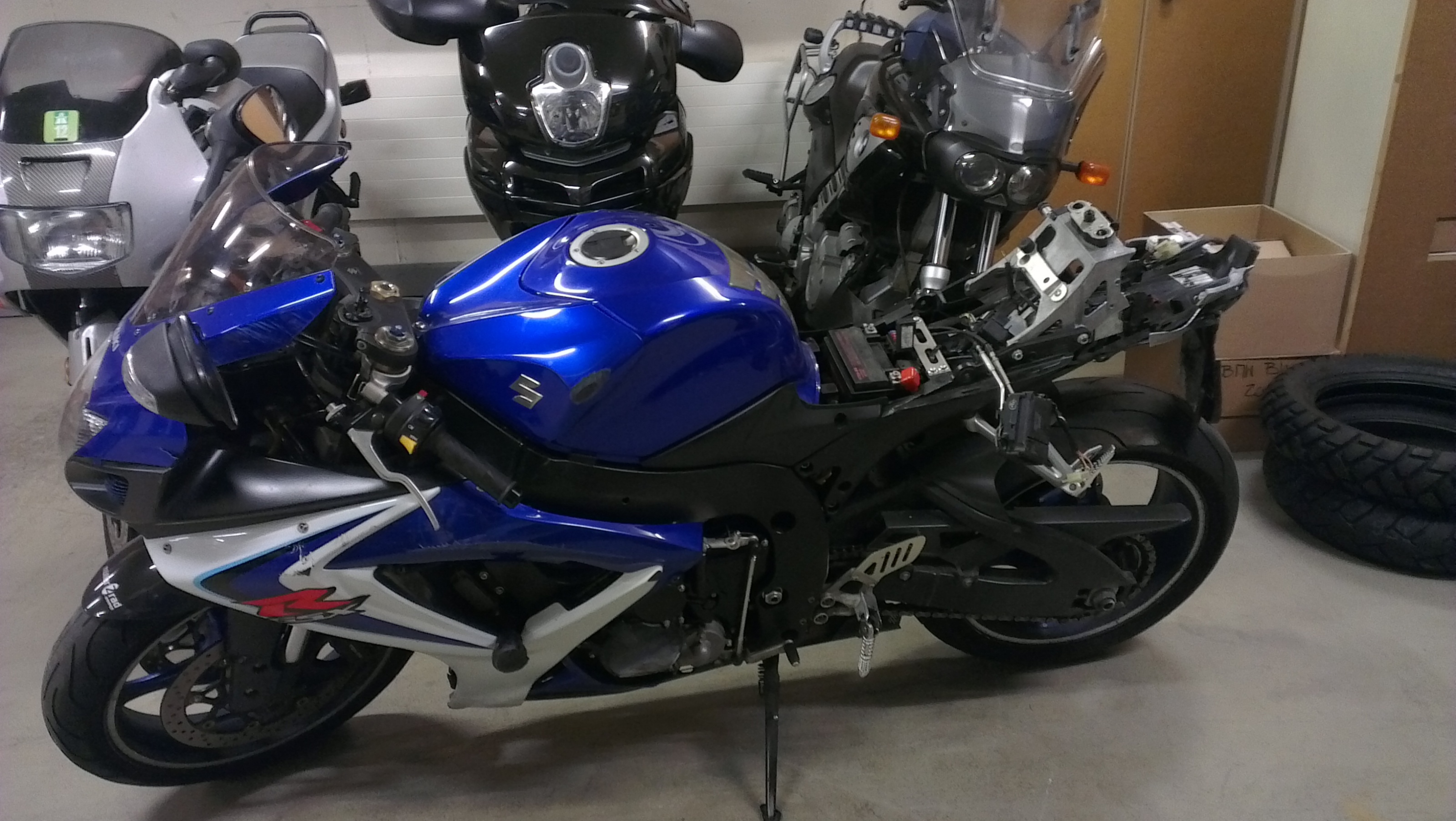

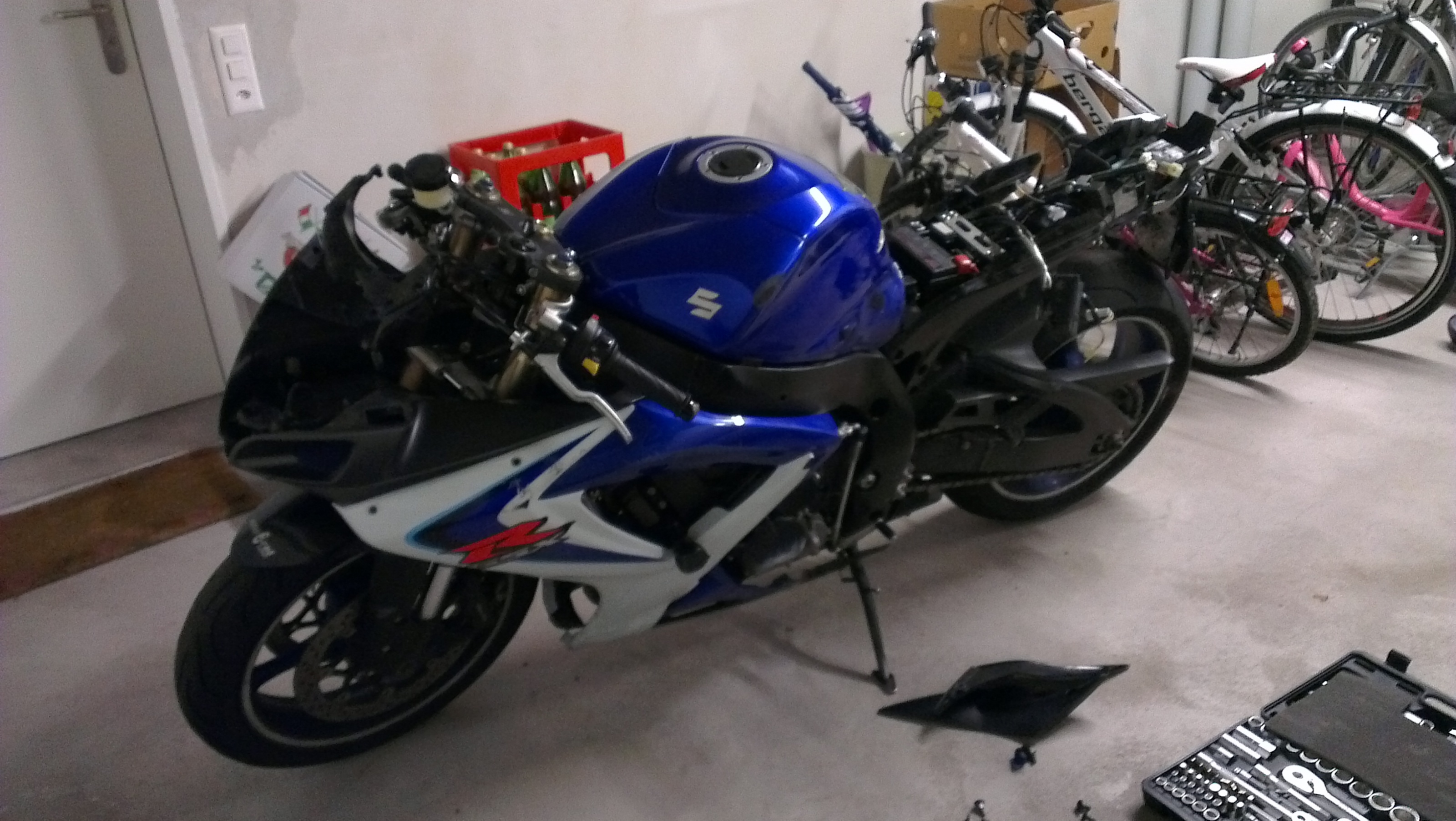

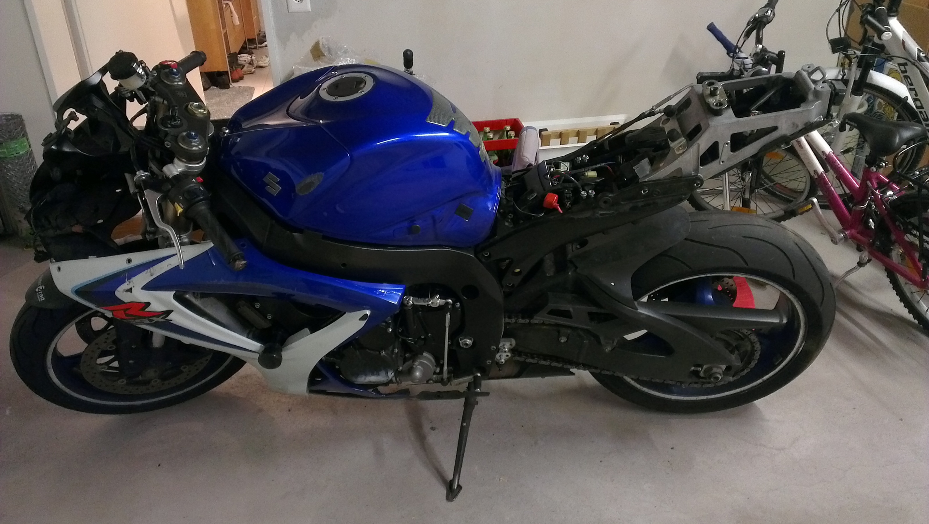

Der erste Vortschritt:
Sämmtliche ersatzteile sind eingetroffen und wurden natürlich sofort ausgepackt und, soweit wie möglich, angeschraubt.
Wie zu erwarten war, binn ich auf einige Probleme gestossen, zu denen ich nach beträchtlichem suchen keine Lösung gefunden habe:
1: Rückspiegel von der Kanzel lösen. Kanzel ink. Alle auffindbahren Schrauben/Muttern sind weg. Können dir Rückspiegel einfach aus der Verschalung gezogen werden?
Habe das Gefühl ich hätte eine Schraube vergessen...?

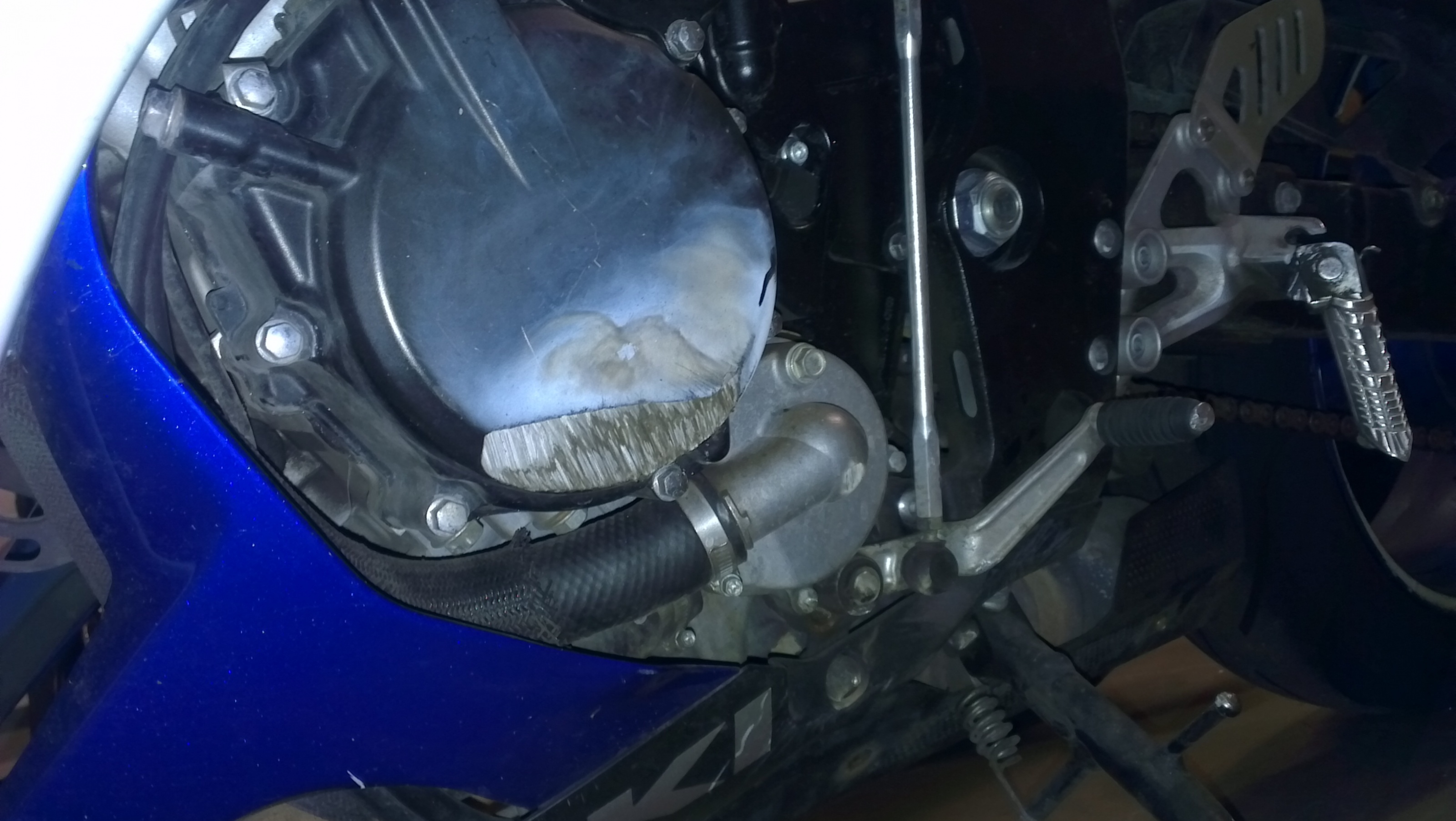

2: Es wird ein neuer LiMa Deckel verbaut. Nach meinen Recherchen wird empfohlen, das Bicke möglich nach links zu kippen dammit das Oil drinnen bleibt.
Gibt es dazu einen Trick?

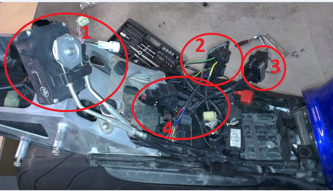

3: Im Heck habe ich noch ein riesen Getto mit der Elektronik. Da der Rahmen abgebrochen war, konnte ich es nicht rekonstruieren. Habe im Paint kurz etwas gebastelt(Bild 4). Kann mir jemand sagen/"zeigen" welche Nummer wohin gehört?
-1: Was genau ist das?
-2: Relai mit "gebastel" vom Vorbesitzer
-3/4: Irgendwelche Stecker/Verbindungen
Grundsäzlich bin ich überrast wie gut ich vorankomme, Die ganze Lakiereri (Kanzel/Tankabdeckung/Seitenverkleidung und das Heck) wird wohl noch einen grossen Brocken Arbeit geben. Möchte das ganze möglichst weit selbst vorbereiten.
Kann mir jemand eine gute Lakiererei empfehlen?
Des weiteren wird noch der LiMa Deckel und die Montage der Verkleidung anfallen.
Vielen Dank schonmal für die Hilfe, werde mich dann wider mit einem Status Update melden.
