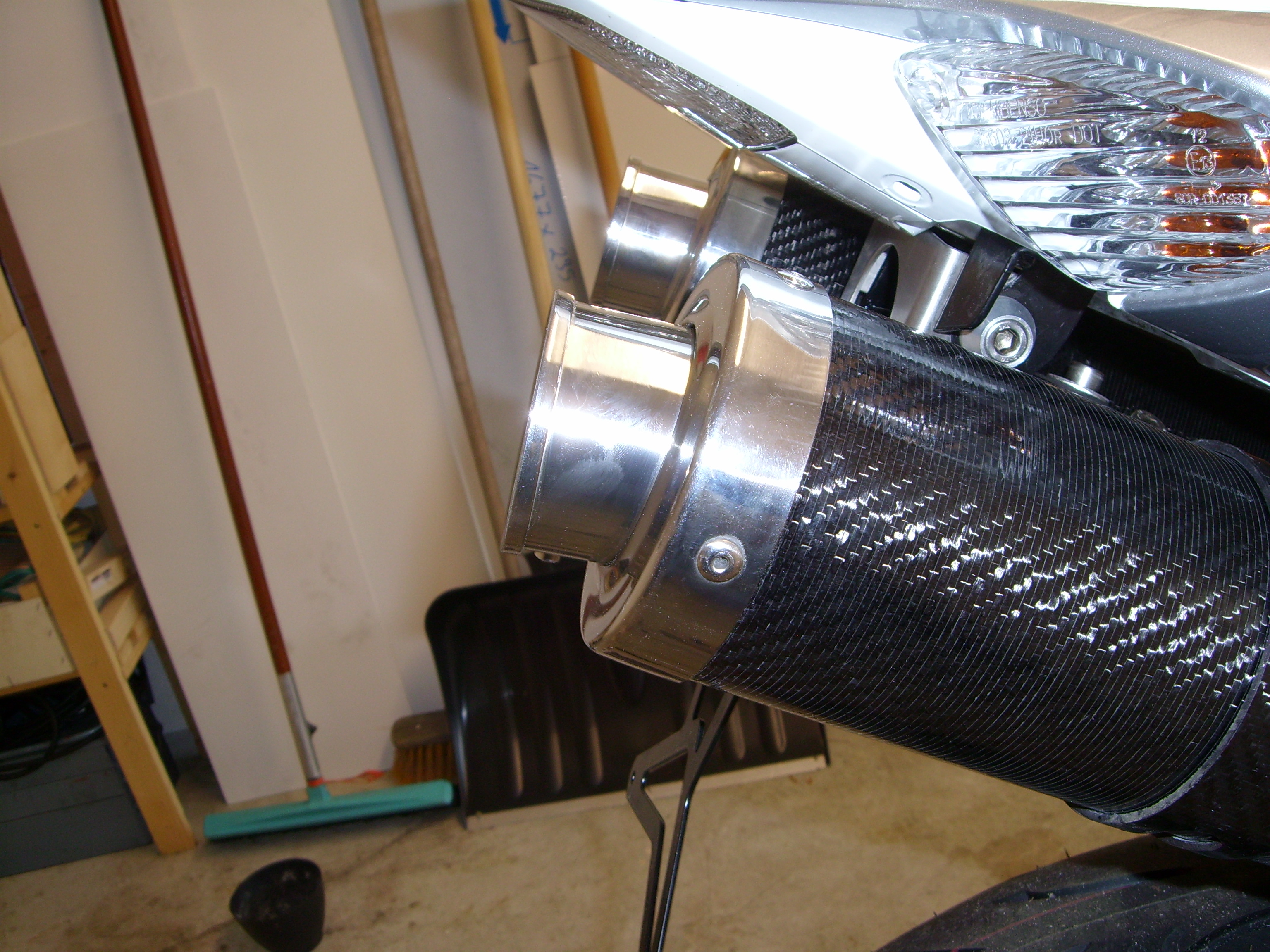

Hi, hab mir gestern auf meine neue K8 den Shark Track 1000 High up montiert, dabei sind so einige Probleme aufgetreten.
Vielleicht kann mir da jemand Info's geben.:eek:

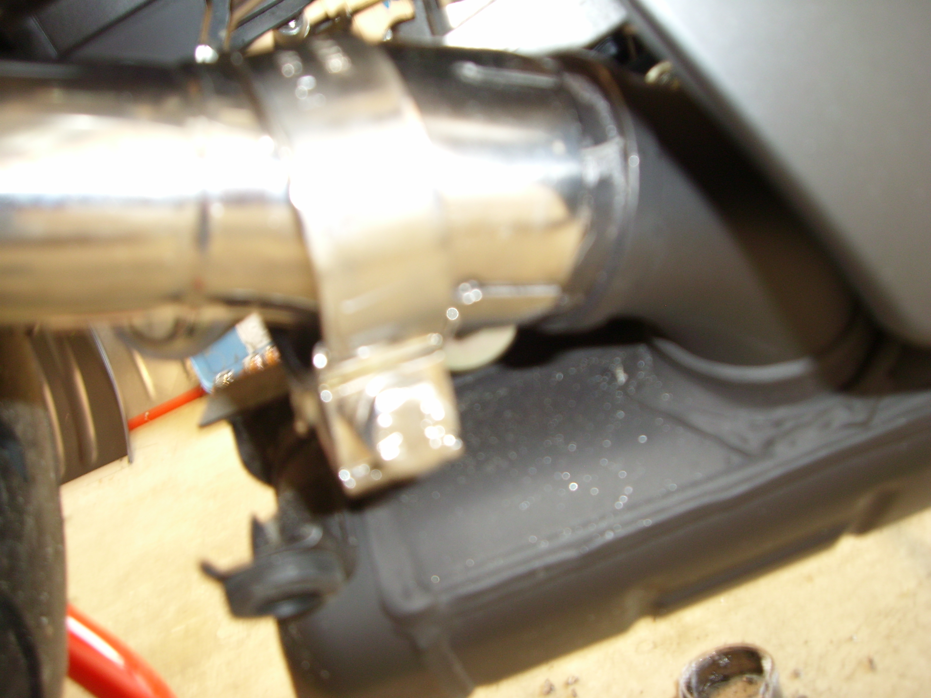

1. das rechte Auspuffrohr verengt sich beim Anschluß am KAT 1 cm zu früh, sodass ich das auch hinten bei den Endtöpfen im Abstand auswirkt.:(

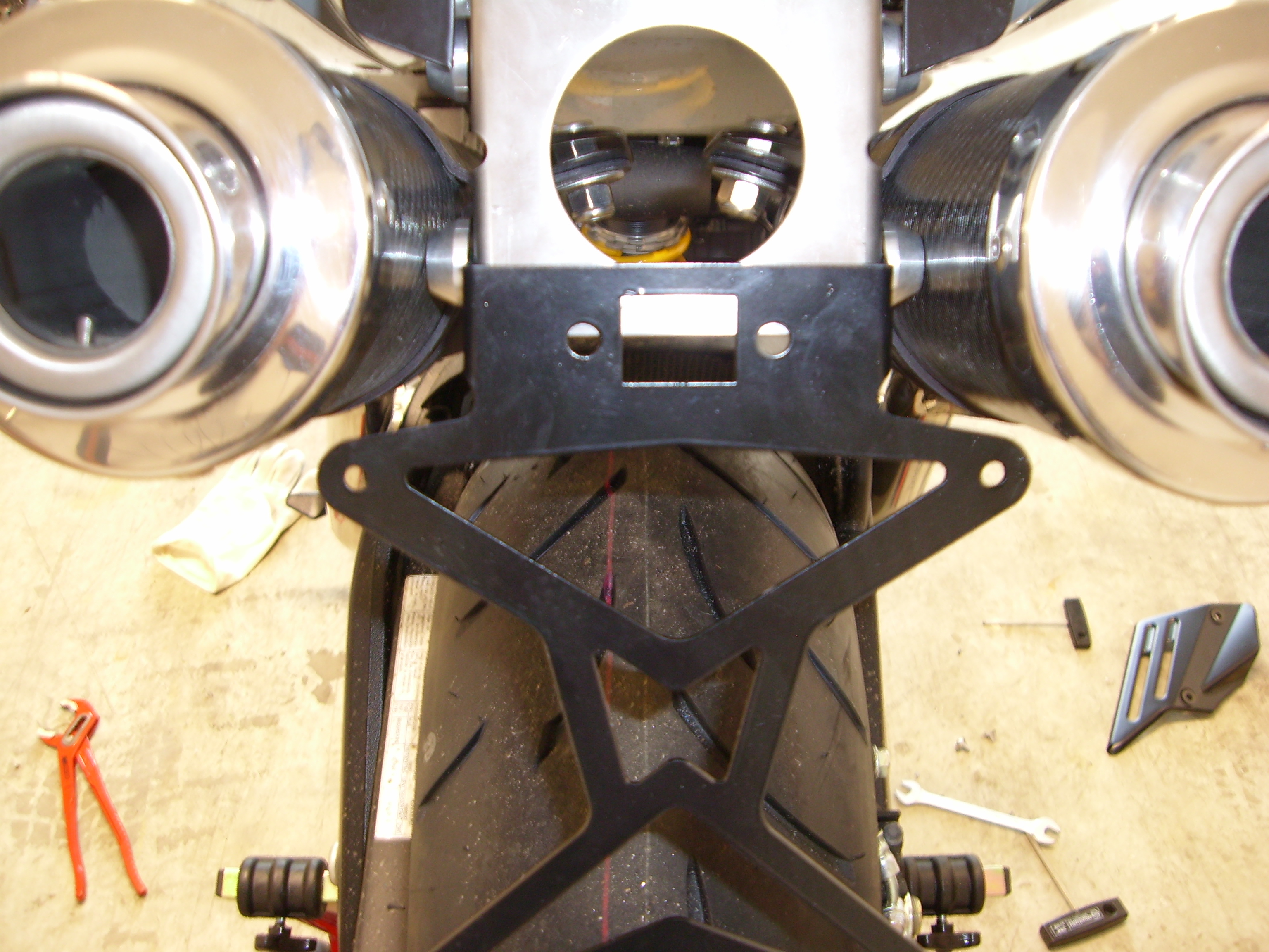

2. Der Kennzeichenhalter ist zwischen den Töpfen so eng und hoch, daß eine Befestigung des Kennzeichens an den vorgesehenen Löchern gar nicht möglich ist

Kannst du die Verengung nicht kürzen?!Abschleifen und flexen?!

Mit Kürzen ist hier nicht, flex doch nicht den Kat zu, vor allem ist dann ein evtl. Rückbau wahrscheinlich schwieriger.
Hab die Anlage zwar nicht von Louis, aber von einem Händler. Den habe ich schon informiert, aber der hat auch nur gesagt, er verkauft die Dinger nur und er wendet sich an den Hersteller. Hab ihm die Bilder gemailt, aber mit dem Kennzeichenhalter das geht ja auch überhaupt nicht, find ich. Vor allem soll ja nichts den Auspuff berührn und die Schrauben vom Kennzeichenhalter drücken ja schon fast gegen die Endtöpfe

Danke, wie gesagt, der Händler hat gesagt er wendet sich an den Hersteller. Preisnachlaß hilft mir nix. Passende Anlage wäre mir lieber. Wenn der Hersteller schon sowas baut, sollte es auch passen. Finde z.B. die Lösung mit dem Kennzeichenhalter äußerst undurchdacht. Silbernes Bleck mit rießigem Loch? Weis nicht was sich die Herren da Gedacht haben, oder wahrscheinlich ist Ihnen da nichts eingefallen. Jedenfalls schlecht gelöst und passen tuts ohnehin nicht.

das problem hat jemand in einem anderen forum auch auch die anlage vom selben hersteller nur ist es nicht die hochgezogene anlage
bei dem waren die probs aber noch schlimmer (fertigungstolleranz )
er hat sie zurückgeschickt
mit dem rohr das kann man in einer schlosserei auf maß weiten lassen ist
zwar nicht sinn der sache aber geht
mit dem kzh das ist übler
