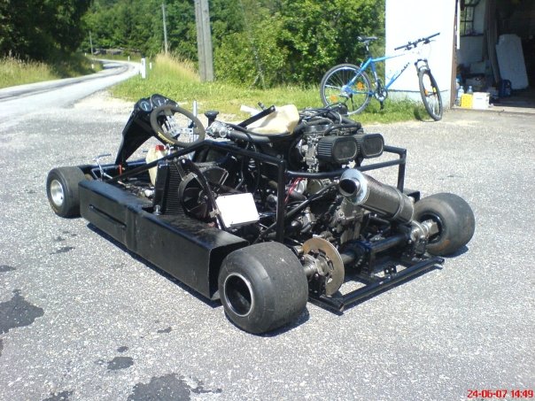

anbei mal ein Bild falls es jemanden interessiert wie unsere Gixxer auf 4 Rädern bislang aussieht :)
