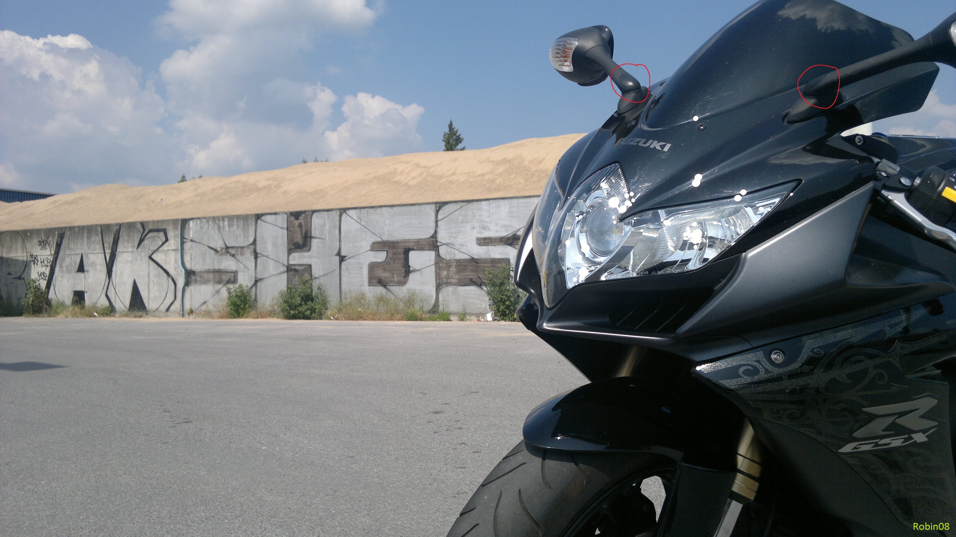

Hey,
Ich fahre meine 600er K9 jetzt seit 2 Wochen und bei mir ists genauso.
Also die zwei Schrauben, von den Spiegeln sind bombenfest damit ändert man schonmal nichts :D
Wenn man von vorne auf die Maschine schaut, sieht man an den Streben zum Spiegel hin zwei Abdeckungen,
habe jedoch noch nicht geguckt ob die nur zum schönen aussehen da sind oder ob man damit vielleicht den Spiegel an die Streben schrauben kann.
Hier auf dem Bild sieht man es Recht gut.
Hoffe es ist nicht zu groß :D
