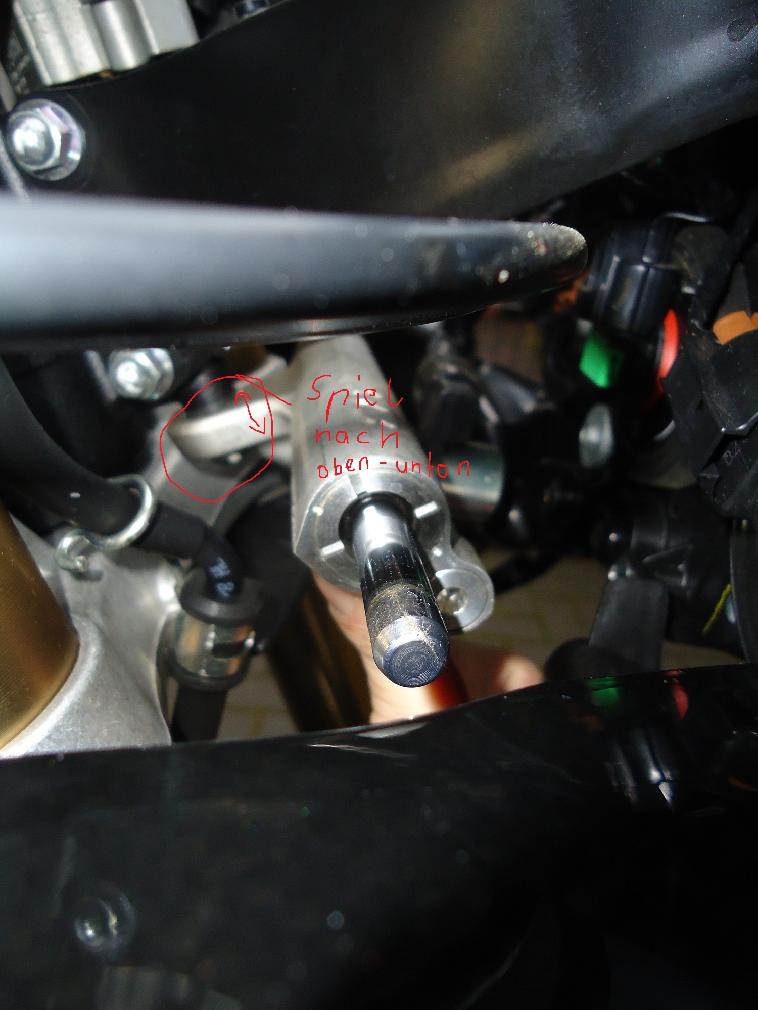

Hallo Leute - hab da mal ne Fraaaagggeeeeeeee .
Habe heute angefangen meine Verkleidungsteile wieder anzubauen .
Da vorn alle Teile ab waren - und ich auch die Innenverkleidung vorn
wieder anbauen mußte ist mir etwas aufgefallen .
Als die Rammairkanäle raus waren ist ja mehr Sicht .
Nun zum Thema :
Weiß nicht wie ddas Teil heißt - Problem ist aber es hat Spiel nach oben und unten !
Das ist so meine ich für den Lenkereinschlag - und ist von untren mit einer Schraube befestigt .
Bewege ich es nach links und rechts - alles normal .
Aber es bewegt sich auch leicht nach oben und unten ..... :eek: - Normal ?
Karre stand auf Bursik Ständer daher in der Luft .
Schraube von mir - nie gelöst worden . Ist relativ neu bin Erstbesitzer .
Wäre klasse wenn ihr mit eurem Fachwissen weiterhelfen könntet .

Das ist der Lenkungsdämpfer. Solltest nochmal prüfen wenn die Kiste wieder unter Belastung auf den Rädern steht, ob das Spiel dann noch immer da ist. Wenn ja ist was faul der sollte fest sein!
Christopher
Ist mit Absicht in Gummi gelagert, das muss sich etwas bewegen können, der LKD arbeitet ja zwischen Rahmen und Gabel.
Wenn ich den LKD an beiden enden starr und fest verschrauben würde könnte ich nichtmal lenken.
Sollte die Gummibuchse mal defekt sein dann klappert der richtig hoch & runter, alles andere ist so gewollt.

jep ist bei mir auch ,er hat von haus aus spiel

isn Art Kugelgelenk, alles normal =)
