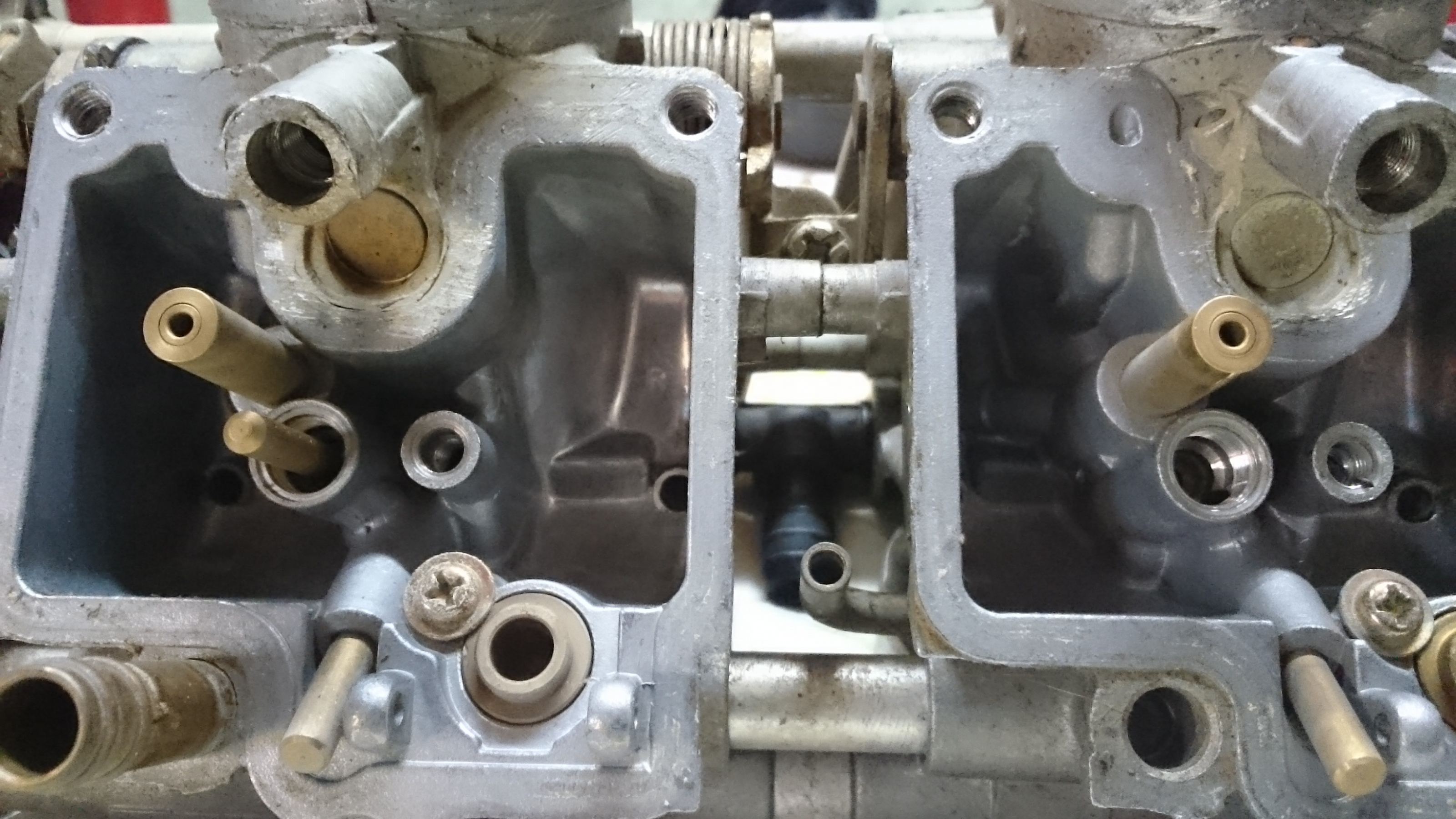

Kann man den Düsenstockauf (oder wie das Teil auch heißt), welcher auf dem Foto fehlt tauschen??
Wenn ja weiß jemand die Bestellnummer und wie teuer das Teil ca. ist??
Der Vergaser ist von einer 600er SRAD Typ AD
DANKE
MfG Hendrik

DANKE, danach scheint man den Düsenstock nicht wechseln zu können. Mist

Wie hast du den denn überhaupt rausbekommen?

Ich wollte den Vergaser reinigen,weil die GSXR, wenn ich im Stand Gas gegeben habe immer ein Loch hatte wo sie kein Gas annahm.
Gashahn etwas weiter auf, dann ging es wieder.
Also habe ich ihn zerlegt,und da ich bei KTM usw. immer den Düsenstock für das Ultraschallbad ausgebaut habe, wollte ich es diesmal auch machen. Dabei habe ich gesehen das ein Düßsenstock etwas schief stand und wollte ihn vorsichtig wieder richten, aber naja ist halt gleich abgebrochen.
Sind die Vergaser der 600erund der 750er die gleichen?? VomTyp her?? Istnur die Bedüsung anders?

Puh, also aus dem Kopf weis ich das die Trichter bei der 750er schonmal anders sind. Wird am besten sein du besorgst dir gleich einen für die 600er.

Habe schon einen im Angebot. Ich will morgen aber erstmal sehen ob der Düsenstock reparabel ist.
