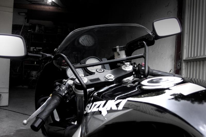

Die SRAD hat ja diesen großen Bügel zwischen Windschild und Rahmen beim Tank. Nun dachte ich mir, dass ich diesen eventuell entferne, da er ersten nicht besonders gut aussieht und zweitens mir bei meiner gewünschten Navi-Montage im Weg ist.
Derzeit habe ich das Navi auf diesem Bügel montiert, allerdings sieht das nicht besonders aus ...
Hat schon mal jemand von euch diesen Bügel entfernt? Ist es kein Problem oder eher weniger ratsam?
Ich hab mal ein Symbolbild von diesem Bügel den ich meine angehängt ... ist nicht meine Maschine, habe ich nur im Internet auf die Schnelle gefunden ...

Soweit ich mich nach dem Aufbau nach meinem Unfall erinnere, ist die ganze Kanzel nur unten beim Scheinwerfer eingesteckt und auf der Seite mit der Verkleidung mit jeweils 3 Schrauben pro Seite verbunden - beim Tacho herrscht keine Verbindung. Glaube daher, dass das Geweih notwendig ist damit du die Kanzel nicht verlierst bzw. ohne Wackelei ;)

Der Scheinwerfer ist noch mit dem "Geweih" verschraubt, unten ist der Scheinwerfer ins "Geweih" gesteckt und hält somit die Verkleidung.
Da die Spiegel an dem Bügel, den du entfernen willst, verschraubt sind und der Kanzel zusätzliche Stabilität geben, würde ich nix ändern.

Es gibt auch eine Firma welche geänderte Geweihe anbietet. Weiß aber nicht welche das ist ;-)
Chef Koch
Chef Koch
07.10.2008
1.218
750er SRAD
Von Sebimoto und Motoholders gibt es da was. Die verlaufen dann innen an der Verkleidung entlang.
Allerdings sind das mehr Racing Teile.
Sprich da ist keine Halterung mehr für den Scheinwerfer dran. Müsste man sich also was basteln.
