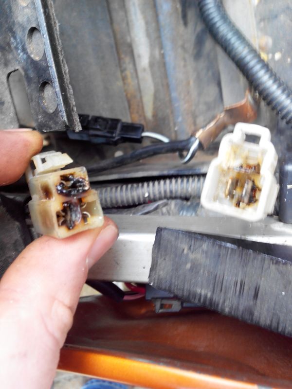

so meine Maschine läuft total schlecht als ob er nicht richtig zündet keine Leistung habe alles geprüft bis auf Lima und den Regler weil Elektrik nicht so meins ist weil ich die werte nicht kenn was sein soll.
habe Motorrad gestartet an Batterie Gemessen 13,8 v gebe ich etwas gas geht's runter auf 12,4 v so bei ca. 2000-3000 u/min . verbrennt auch dadurch nicht den Sprit richtig weil nicht der richtige funke kommt.
hier ein Foto von dem Lima Stecker .
stecker ist getauscht

Wenn dein Limastecker schon so ausschaut würde ich unbedingt die Lima prüfen, bedeutet die Phasen gegeneinander auf Spannung messen. Regler prüfen macht sich schlecht, aber bei dem verkohlten Stecker...
Wahrscheinlich reicht es schon wenn du die Lima mal ausbaust und dir die Spulen anschaust, da findest bestimmt die Ein oder Andere verbrannte Spule. Lima tauschen wäre dann angesagt.
Spannung bitte mal bei 5000 Umdrehung messen mit eingeschaltetem Fernlicht. Muss mindestens bei 13.5V liegen, maximal aber bei 15V.

Schande!!! Die Kontakte sehen aus, wie nach nem Kurzschluss.:eek:
Is da mal Wasser dran gekommen? oder sind die einfach so vergammelt? (oxidiert)

Sieht 100% nach nem Kurzen aus wenn man sich mal die verschmorten Kontakte und die Schmauchspuren am Stecker selber anschaut. Miss wiegesagt mal alle 3 Phasen durch! Bei 5000 Umdrehungen solltest um die 70V auf allen Phasen messen können. Wenn eine deutlich weniger hat, Lima wechseln (Spule wechseln oder neu wickeln wäre zu aufwendig).

Ganz ruhig ist nen bekanntes Problem bei den SRAD's, meine ist bis jetzt die einzige in meinem Bekanntenkreis wo der Stecker noch gut aussieht.

danke für die antworten werde am We mal messen . mal schauen was rauskommt :)

bei mir hats gereicht den stecker neu zu machen! ... hatte gleiches problem!
