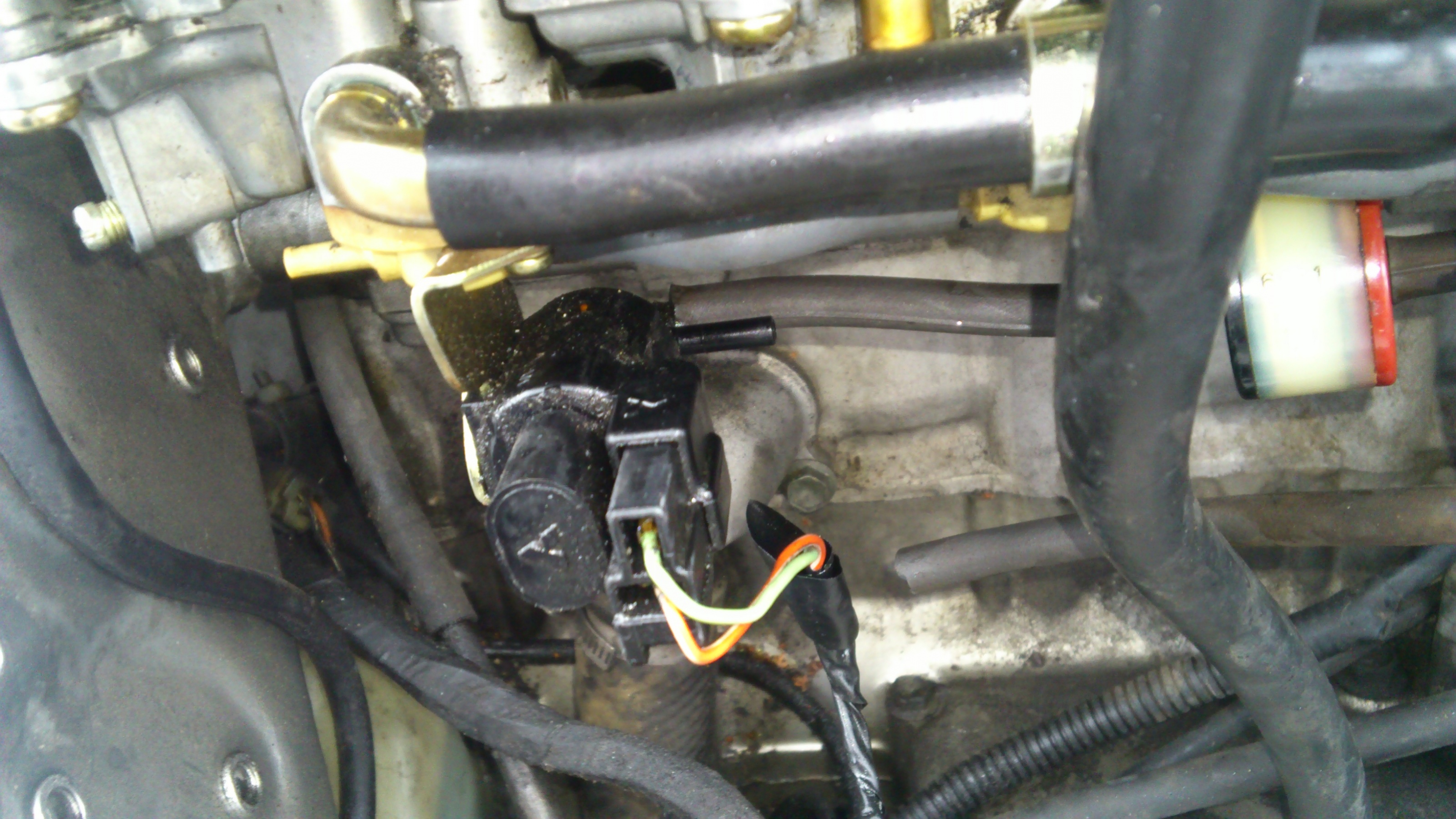

Hallo ich heiße Simon, bin neu hier und weiß noch nicht genau wie das funktioniert hier im Forum.
Fang einfach mal an, fahre eine 750 Srad Vergaser und weiß nicht wo ich den Unterdruckschlauch vom Benzintank an den Vergaser anschließe.
Habe die Maschine gebraucht gekauft, meiner Meinung nach fehlt der Schlauch sogar (s.Bilder)
Außerdem weiß ich nicht wo der andere Schlauch angeschlossen wird (s.Bild)
Vielen vielen Dank für Antworten !
