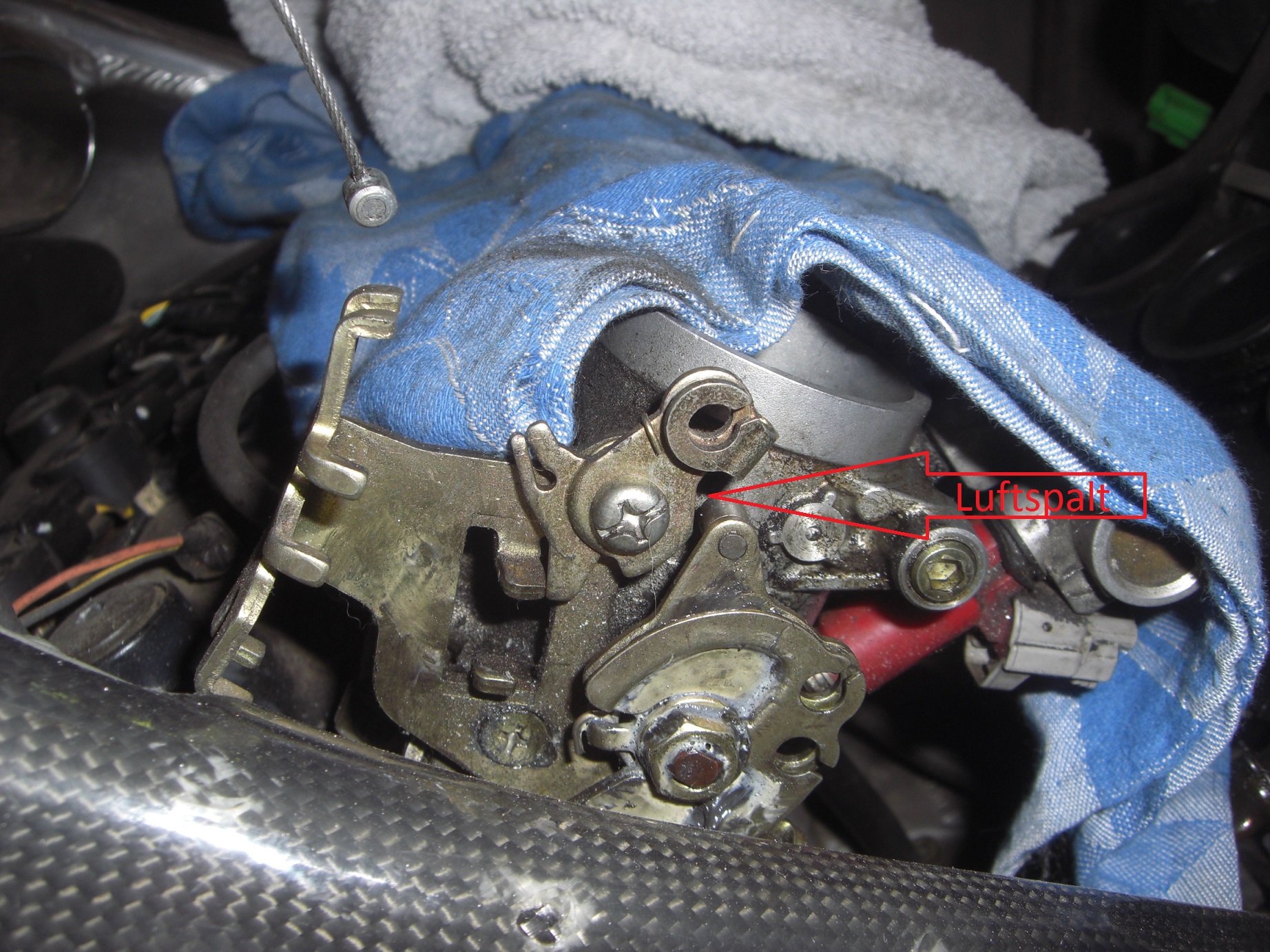

Also irgendwie bin ich noch nicht wirklich groß im Verbrauch weiter, aber gut in der Winterpause wird jeder Sensor gechekt etc. Mal ne Frage zur gemischregulierschraube, wenn ich die weiter reindrehe läuft die gute dann fetter oder mager? so wie ich das sehe macht die ja nur ein unterdruck.
und weiß einer wie es dazu kommt das ich ein luftspalt habe, zwischen mehrgasregler und dem drosselklappensteller? ich kriege nichts von beiden weiter weggedreht. Reperatur (14).jpg
