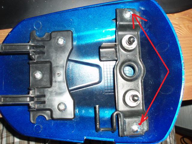

A_H_A_B
A_H_A_B
31.07.2007
535
Essen
GSX-R 1000 K9
Ich hatte damals die Schraube der die beiden Seitenteil hinter dem Fahrersitz verbindet abgeschraubt. Durch den Spalt kann man dann mit einem verkröpften Ringschlüssel die Schloßbrücke im Höcker abschrauben.
Hatte das ganze 3 Mal bei meiner SRAD und dies war die schnellste Methode.
Hier ein andere Thread zum Thema
http://www.gsxr-freaks.info/vb/forum/probleme/17118-mist-gebaut-mit-sozius.html
Bei der SRAD sind es zwei Schrauben Schlüsselweite 10 wenn ich mich nicht irre.
