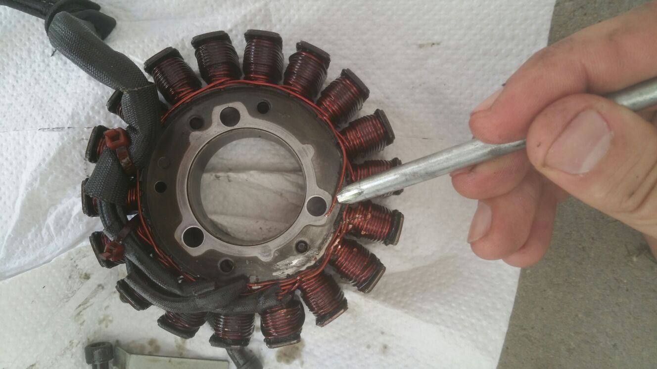

Hallo Zusammen,
ich habe mich gestern mit meiner Gixxe K0 bei einem Highsider auf die Schnauze gelegt. Die linke Seite hat es gut abgekriegt. Der LimaDeckel ist leider komplett ab, dadurch hat der Stator wohl auch was abgekriegt (siehe Bild). Jetzt stellt sich die Frage ob man durch einen Lötpunkt die Wicklung wieder verbinden kann, da es ja nur ein Draht ist.
Und eine Frage habe ich noch, welche Motordeckel passen auf die GSXR 750 K0 (kein SRAD)?
Ich bedanke mich jetzt schon für's lesen und antworten.
Schöne Grüße,
Eugen

Normales Weichlot müßte reichen, aber vorher die Drahtenden anschleifen damit sich das Lötzinn rundum die Drahtstelle legen kann.
