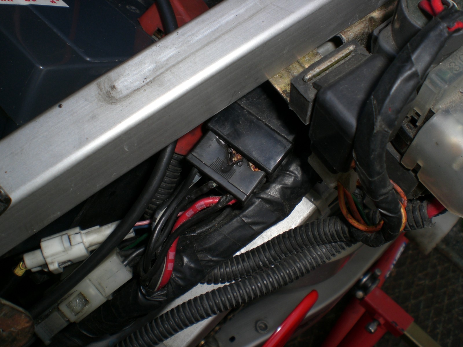

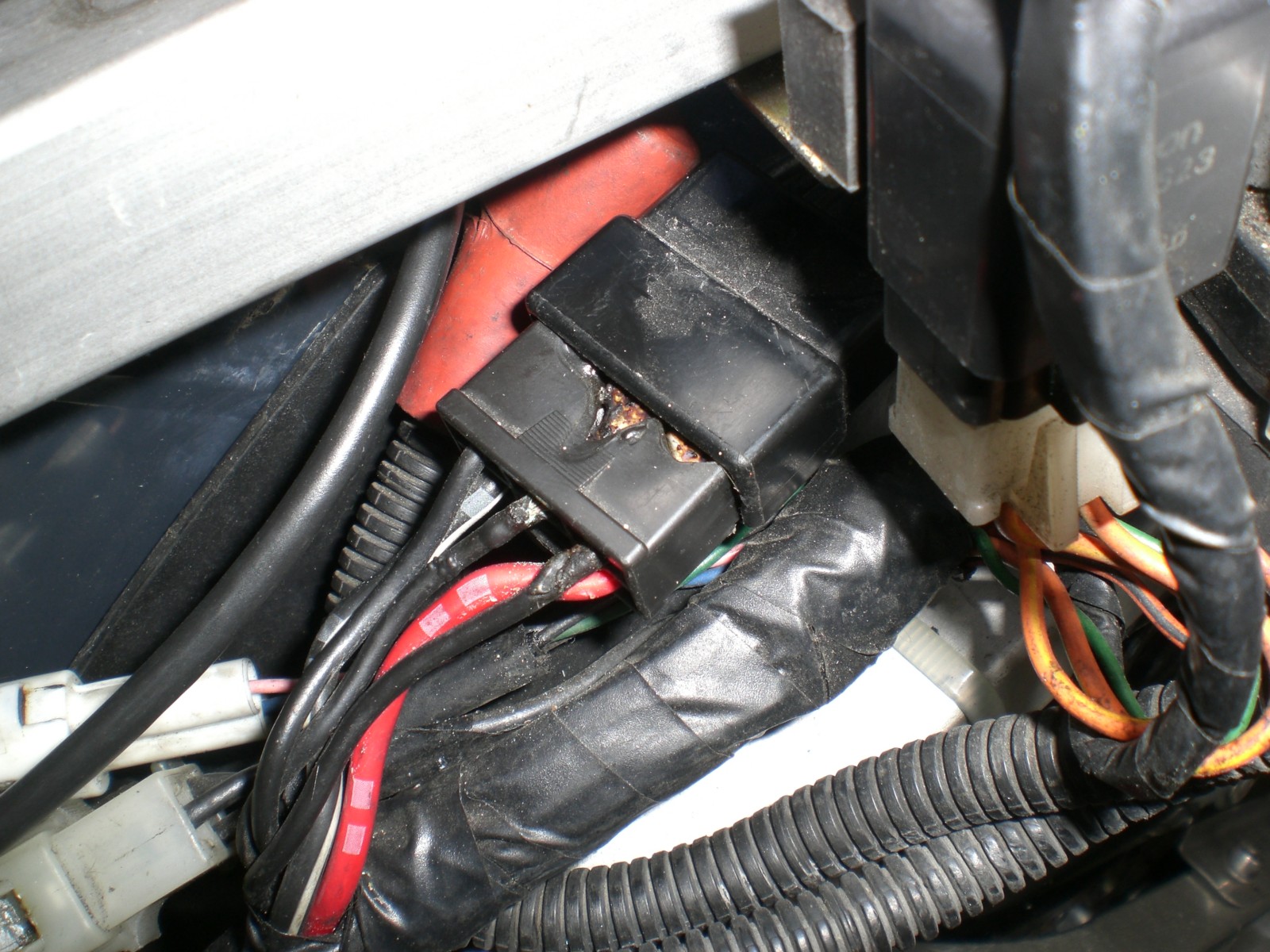

Hallo!
Hab heute zufällig diesen STecker zwischen LiMa und Regler entdeckt. Gefällt mir gar nicht...
Woher bekomm ich günstigen Ersatz?
Muß ich den Regler durchmessen?
Wenn ja, wieund welche Werte müssen dabei herauskommen?

Ich denke mal das dein Stecker mit der Zeit korrodiert ist
dadurch war der Widerstand zu Groß dadurch Erhitzung dadurch kaputter Stecker
Stecker kannst du irgend ein 0815 Stecker nehmen mach das alles neu
Vlt sogar die Kabel;)
Ich würde den Stecker neu machen und danach messen die werte wird sicher noch jemand posten habe keien WHB für ne SRAD

Das gleiche hat ich auch mal bei der srad,dass der Kram warm wird is ja normal,nur kommt halt auch keine Luft hin da unterm Höcker.
Hatte mir die Kabel etwas verlängert (is ja original schon straff der Kabelstrang) und einzelne isolierte Flachstecker drangebaut.
In dem Plastik stecken ja auch nur normale Flachstecker drin.

Keine blöde Idee... Soltle der Wärmeabfuhr zuträglich sein. Wenn sis, werd ich den Kabelbaum eh mal strippen. Des kann ja was werden...

eine Krankheit der alten Gixxen....wie Chris schon geschrieben hat für ein wenig mehr Luft sorgen und dann sollte das schon ok sein.
