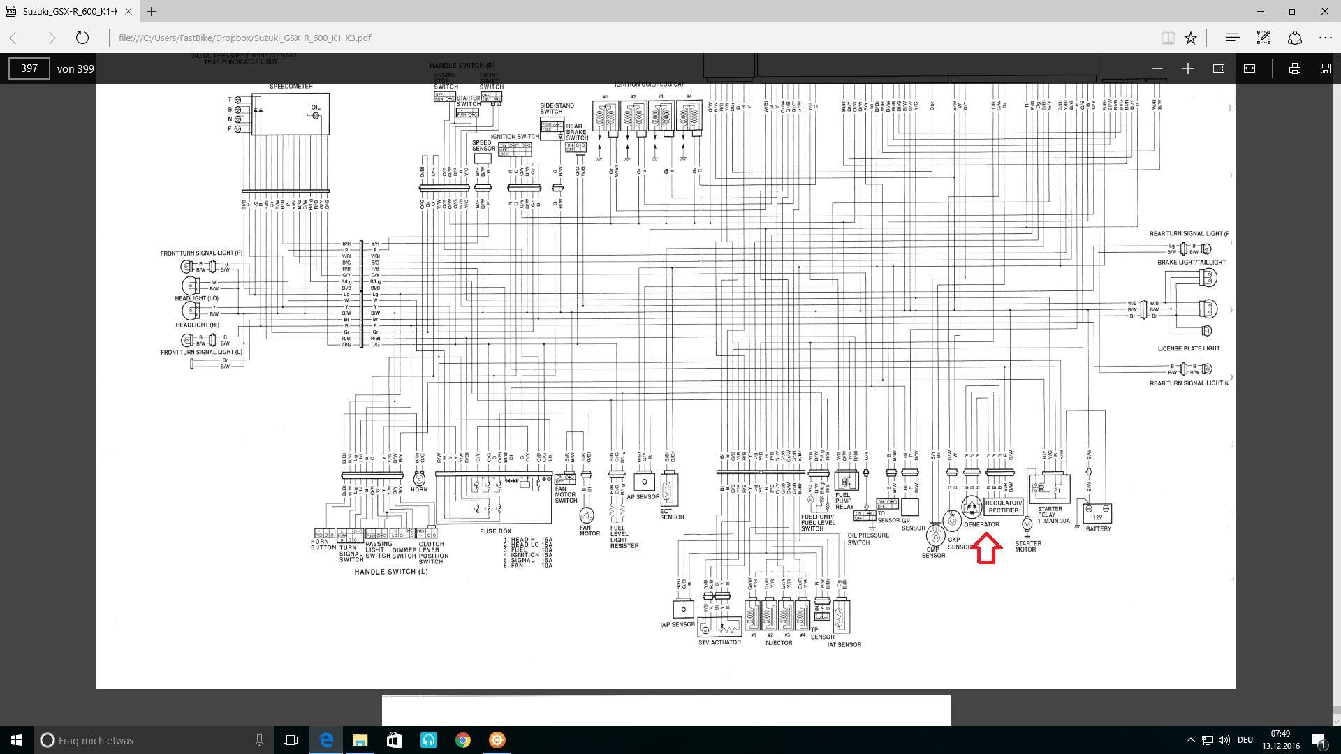

Schönen guten Morgen,
mir ist der Stecker des Stators abgeraucht und in meinem Aktionismus habe ich mir natürlich nicht die Belegung angezeichnet, weil alle Kabel gelb sind und im Schaltplan auch nicht mehr zu ersehen ist.
Nun überkam mich dann doch die Frage, "mach ich mir was Kaputt, wenn die Kabel nicht wie vorher zusammengefügt werden."
Oder ist es dem Gleichrichter egal?

Meines wissens liefern alle drei Phasen des Stators die gleiche Spannung somit sollte es eigentlich egal sei ..Gruß
