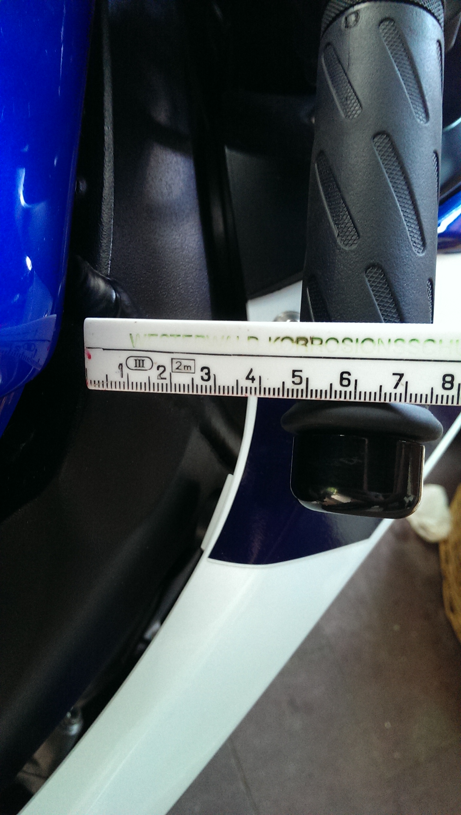

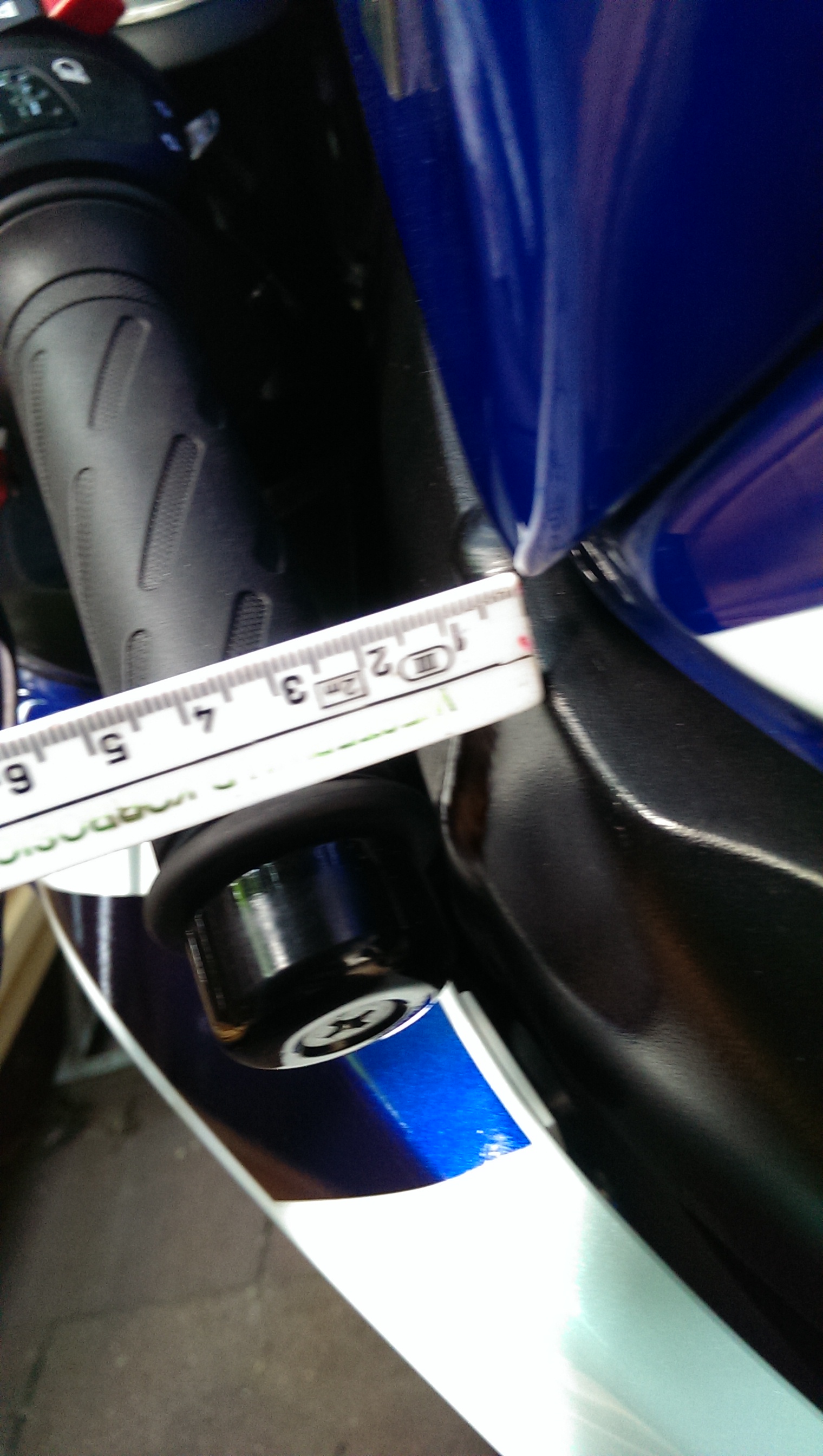

Was mir heute aufgefallen ist (und das ist meine eigentlich Frage): Ist es normal, dass beim vollen Lenkanschlag der linke Stummel näher am Tank ist als der Rechte?
beim vollen Lenkanschlag ist mein linker Stummel ca. 2,5cm vom Rahmen entfernt, der rechte Stummel ca. 5cm. Bilder hab ich dazu auch hochgeladen.
Lenkanschläge sowohl an Gabel als auch Rahmen sehen gut aus, da ist nichts dran. An der Verbindung Gabelbrücke + Stummel ist auch kein Bruch o.ä. zu sehen.
Ist das normal, oder ist der linke Stummel verschoben?

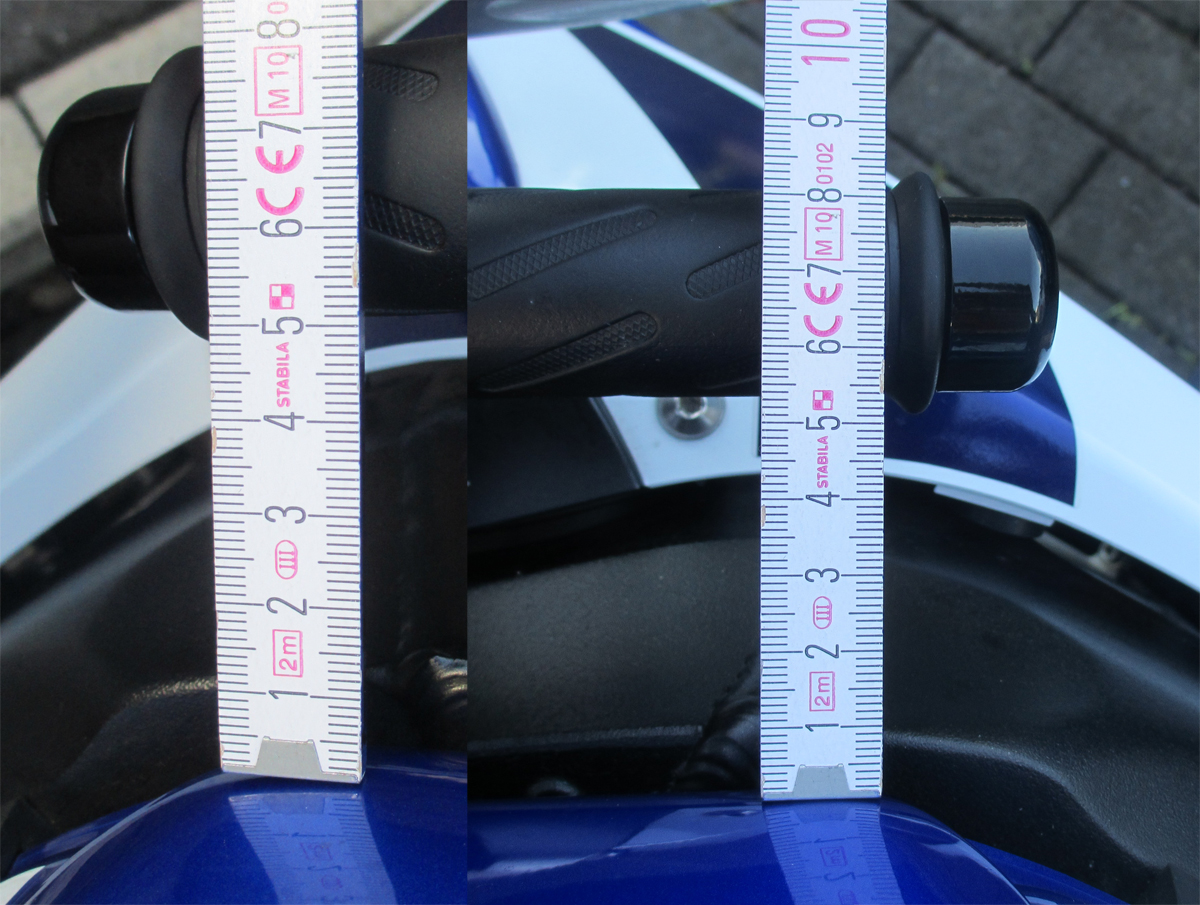

Da ist was nicht richtig, bei mir liegt links wie rechts bei ca 3,8 cm. An einem Stummel alleine kann es nicht liegen, da beide Werte abweichen.

Habe mal nachgemessen, der Abstand sollte an beiden Seiten gleich sein.
