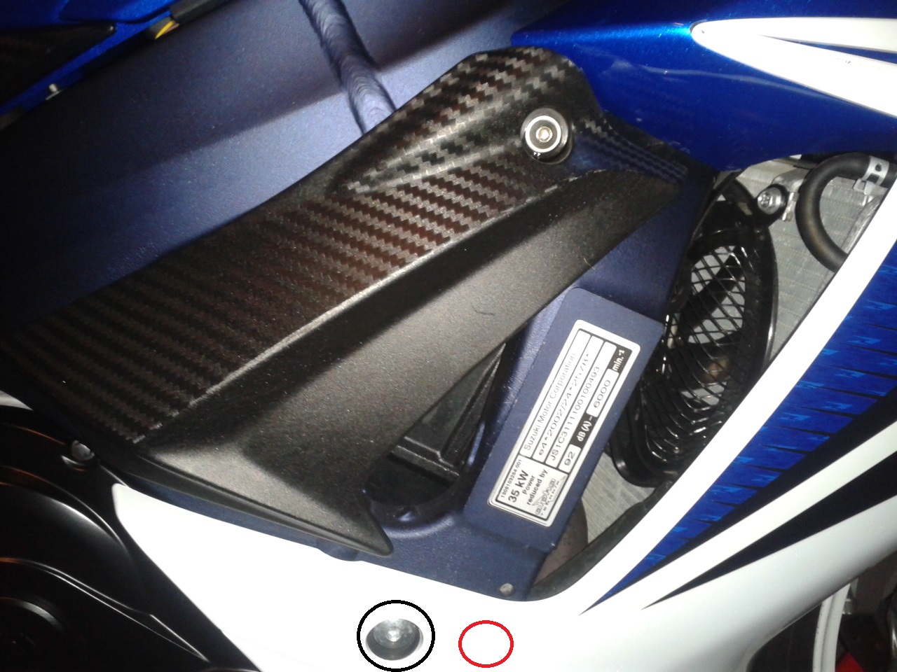

Hi, habe mir gestern von BG Sturzpads für die GSX-R 600 L1 geholt. Es wurde groß getönt, man müsse die Verkleidung nur anlupfen. Habe es ausprobiert, doch das geht überhaupt nicht und die "Anleitung" von BG zur Montage finde ich für den Preis von 155,- eine Frechheit. Hat zufällig jemand das selbe Motorrad oder weiß wie ich die Pads ran machen kann?
Am Bild hab ich das mal markiert.
Ich muss die Schraube (schwarzer Kreis) lösen, und die Verkleidung anlupfen. Dann die Schraube unter der Verkleidung (rot) lösen, soll dann eine 1cm dicke Adapterplatte dazwischen stecken und eine 55mm Schraube bei nur 1cm Platz zwischen Platte und Verkleidung wieder am Motorblock festschrauben. Und das ist nur die eine Seite.
Tut mir Leid, aber das ist völliger Schwachsinn. Da kann ich gleich die Verkleidung ganz abnehmen oder kaputtschlagen, wenn ich das so mache, wie die Anleitung sagt

Dann wirst du wohl oder übel die Verkleidung abnehmen müssen um nix kaputt zu machen.

Jop hab auch gerade angefangen die Verkleidung abzunehmen. Und hat geklappt. Aber ich finds trotzdem ziemlich ***** das B&G so ne Anleituzng liefert. Das ist nicht schön

Wo ist denn bitte das Problem mal die Seitenverkleidung abzunehmen?
So lange du wegen der Montage die Verkleidung nicht beschneiden oder anbohren musst is doch alles ok!
