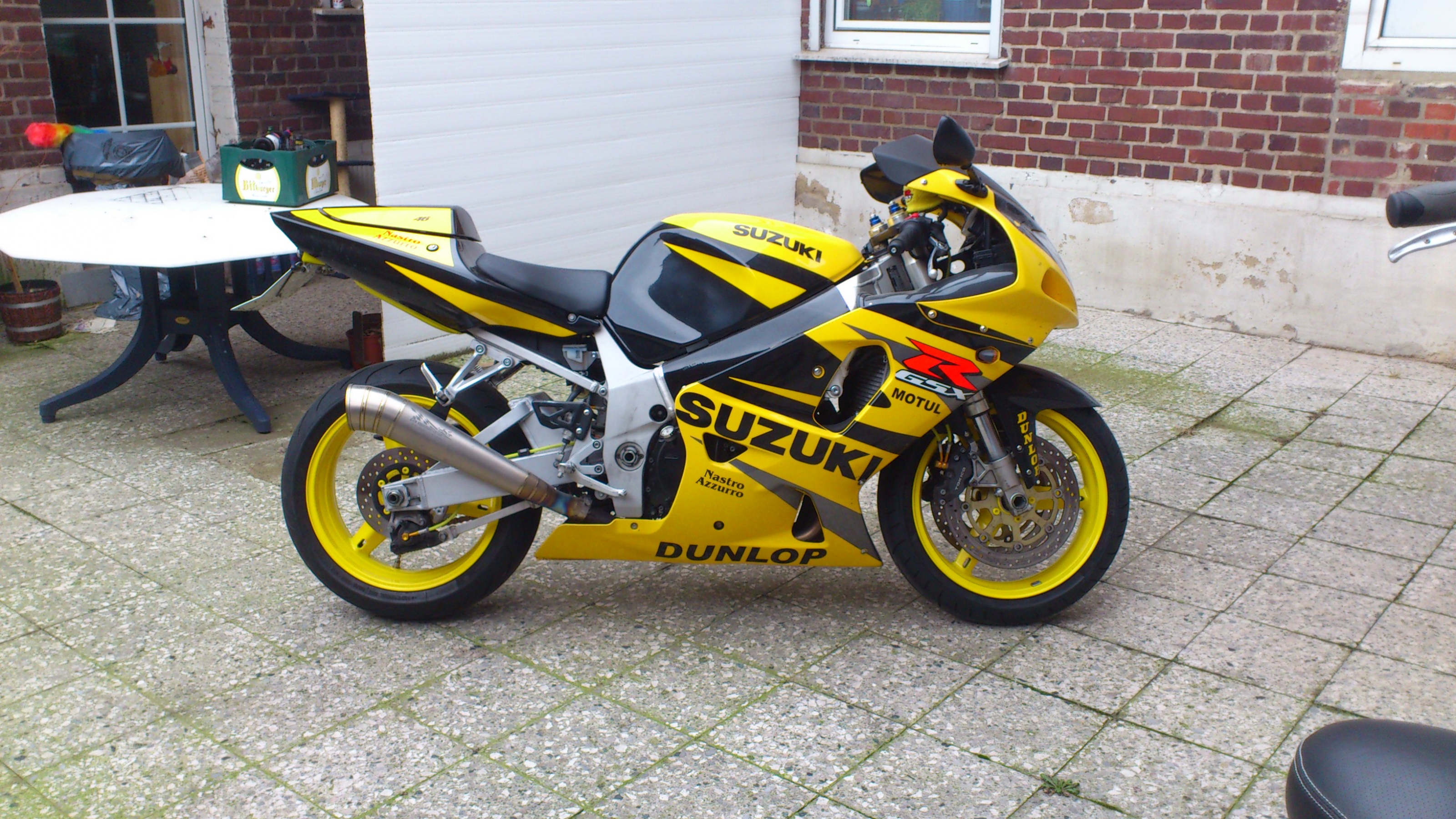

Hey Leute, ihr müsst mir mal helfen...:(
Hier gibt oder gab es einen User, der eine 600/750er K1- K3 in schwarz/gelb hat oder hatte,
und zwischenzeitlich mal so einen "Würmer"-Auspuff montiert hatte :p
sowas hier:
Die Marke selbst ist mir unbekannt!
Ich glaube nicht dass es ein MIVV war...!
Kann mir jemand helfen den User, das Bild oder den Thread zu finden?
Bzw. wie krieg ich sowas an meine K3 dran, was muss ich alles haben etc....?

Brauchste nur nen Slip On Anschluss, wobei mir das bei dem Bild so ausschaut als wäre der original Krümmer einfach abgeflext und der Yoshi aufgesteckt.
Ich finde den Pott einfach nicht stimmig für die klobigen K1-K3 Hecks.
Meiner Meinung steht der Maschine ein fetter kurzer Pott am Besten. Hast du schon meine Lösung gesehen, vll. sagt dir das ja auch zu?

Da ist meiner Meinung nach garkein Adapter dran, sowas gibt es auch gar nicht.
Wenn du es richtig machen willst musst du deinen Bolt On Krümmer abflexen und Ösen für die Federn dranschweissen - sehe ich hier auf dem Bild aber nicht.
Oder direkt nen Slip On Krümmer, gibt es zu Hauf für K1-K3. Aber Achtung, die Krümmer der 1000er passen nicht, auch wenn dir die Händler versuchen das weiß zu machen!
Für mich sieht das so aus wie beidseitig geflext und gekürzt bis die beiden Rohre (Yoshi zu Krümmer) ineinander passen, dann mit einer Schelle festgezogen. Krümmerrohr noch anschlitzen, dann ist das auch eine ordentliche Verbindung und sogar bei alten Mopeden Gang und Gebe gewesen.

vielen Dank für Ihre Anfrage. Bei den GP Style Schalldämpfern müssen Sie die originale Abgasanlage trennen und ein Verbindungsrohr aufschieben. Bolt on Schalldämpfer sind wesentlich einfacher zu montieren. Ein eventueller Rückbau lässt sich bei Bolt on einfacher realisieren.
klingt also nach rumschnibbeln....

Hol dir nen originalen Slip On von K1 bis K3 (600/750ccm), da zählst du mit Versand bis 150€. Das waere die einfachste Alternative.

Also ich kenn k1-3 nur mit bolt on!
Ich bin übrigens der den du suchst!^^
Hab sie auch mit dem auspuff übern tüv bekommen!
