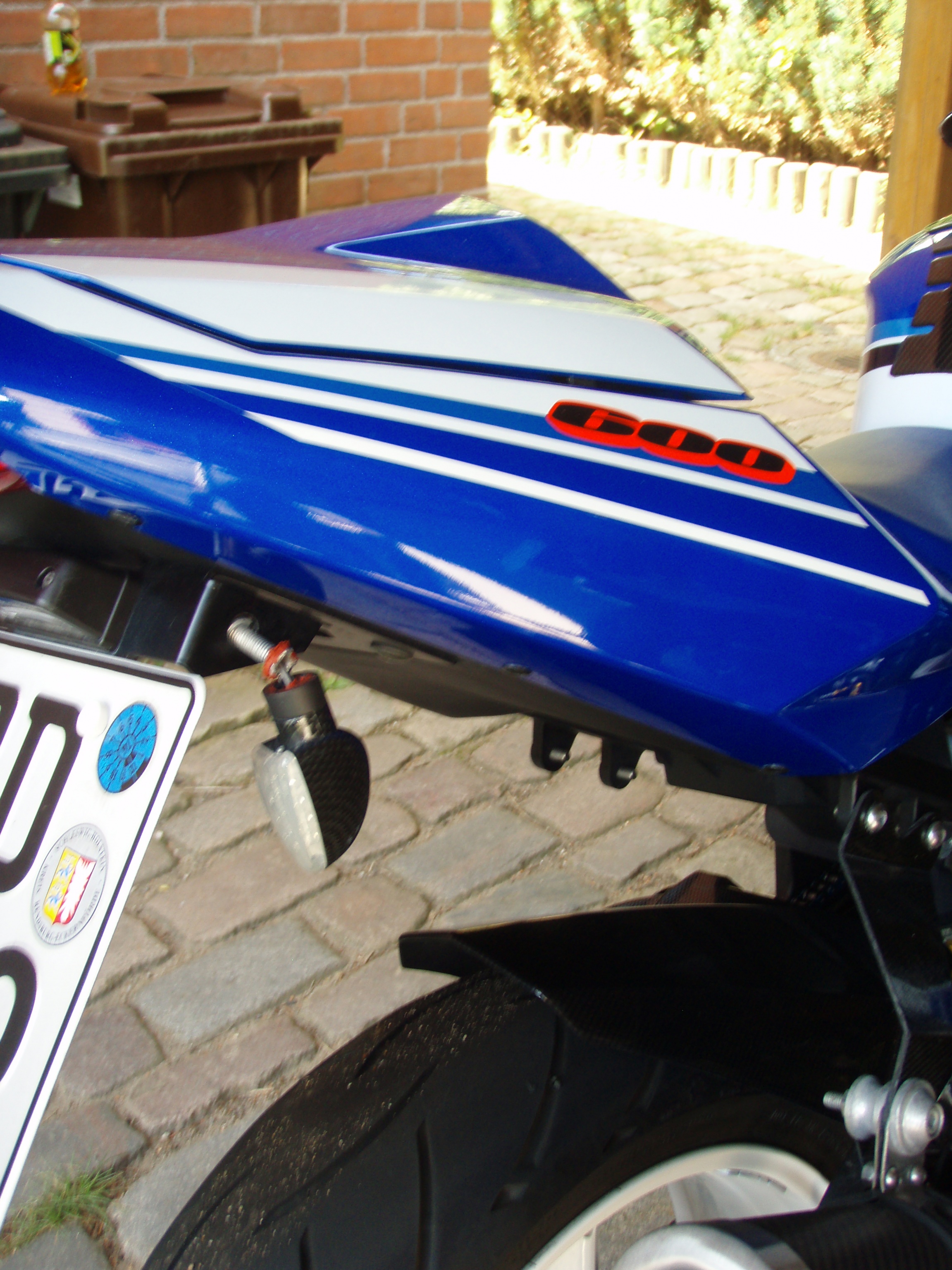

Es handelt sich bei den nun neu angebrachten LED Blinkern um diese.

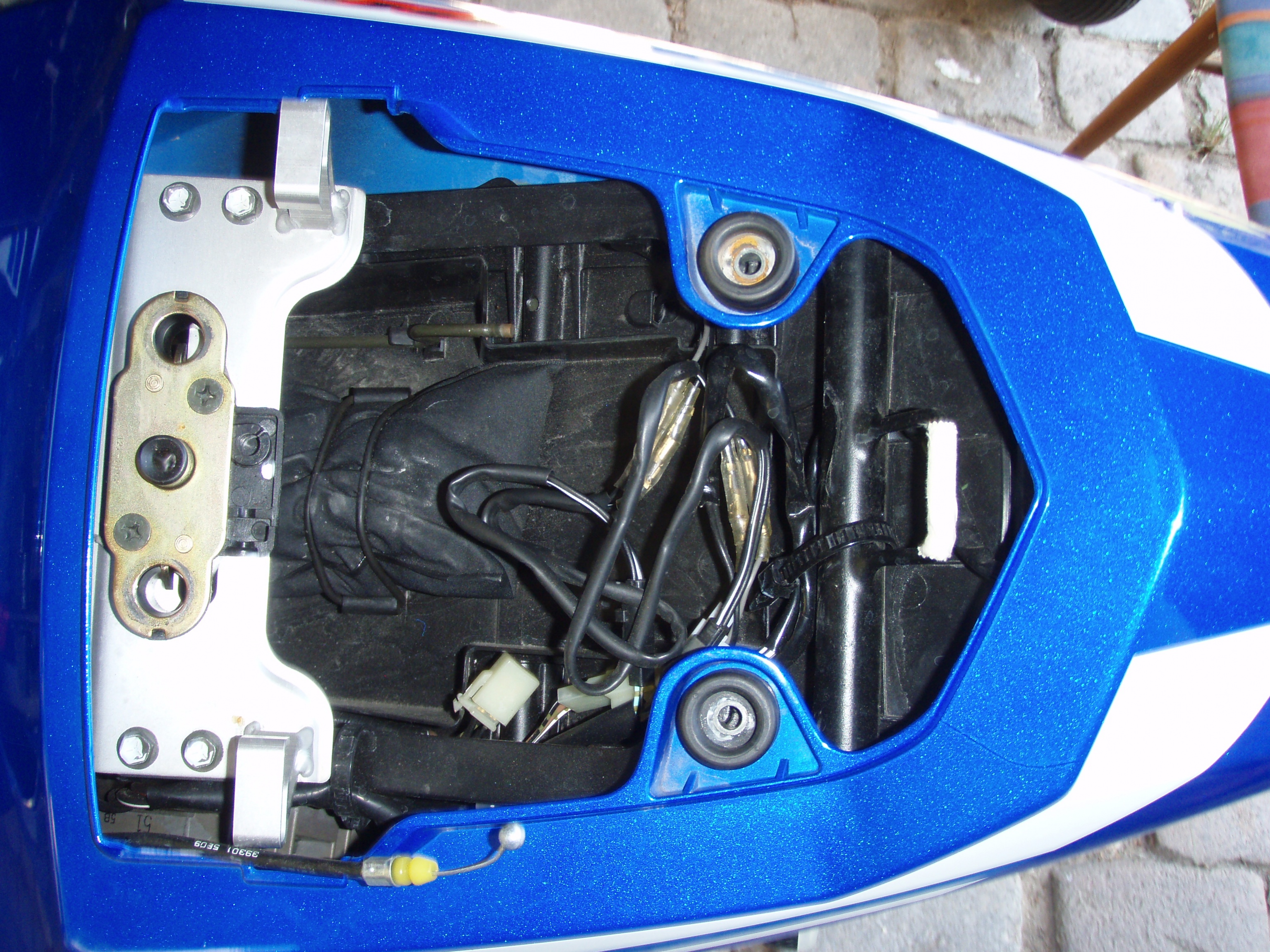

2. Für freien zugang der Kabel sorgen.

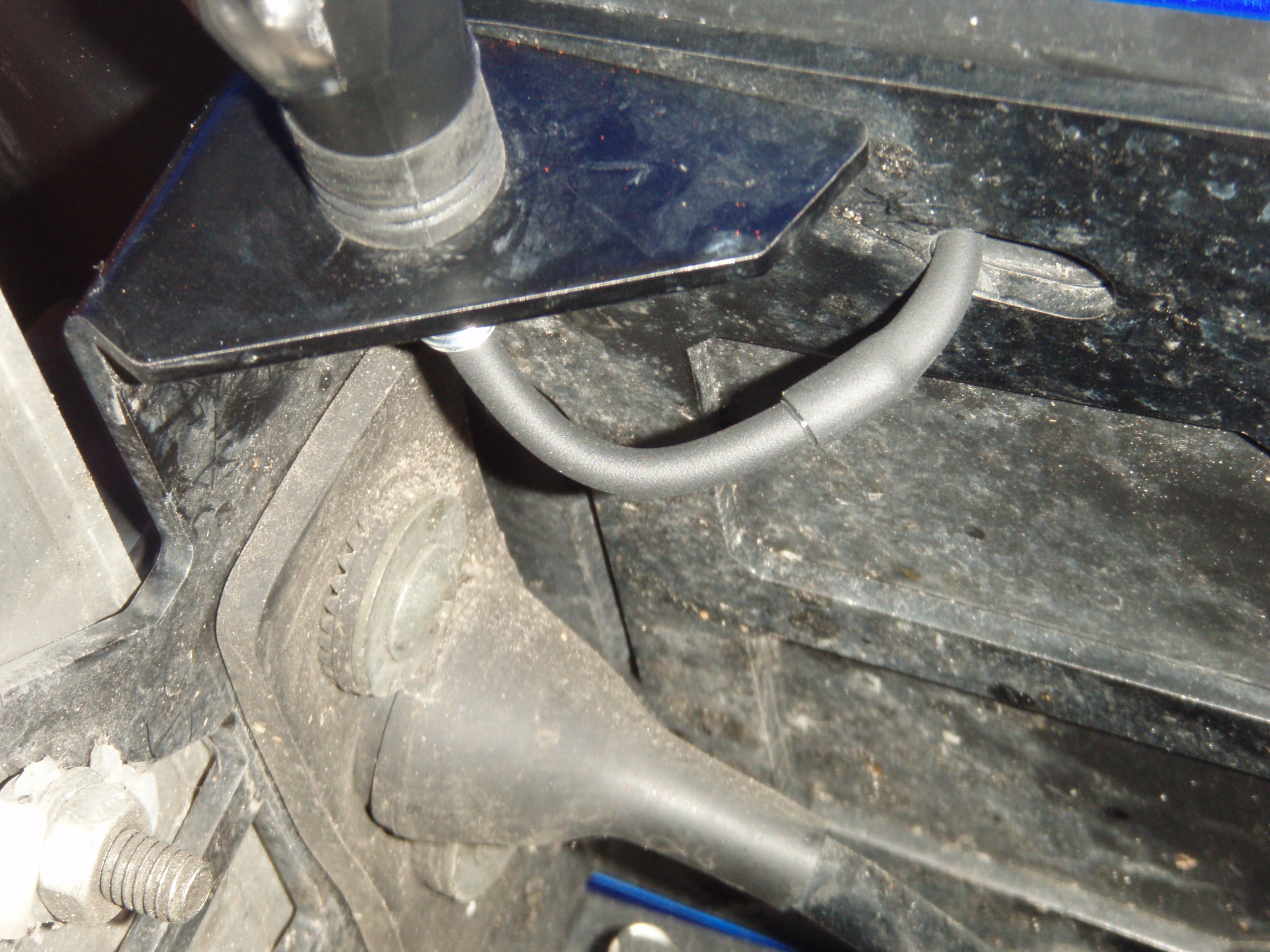

4. Neue Blinker an den Nummernschildhalter anschrauben, schrumpfschlauch über die Kabel ziehen und die Kontaktenden durch die passende Öffnung in der Heckunterverkleidung einführen.
5. Die durchgeführten neuen Kabel mit den passenden Blinkerkabel verbinden. Kleiner Tipp: Erst eine seite auseinander nehmen und wieder zusammensetzten. Anschließend die andere. Verhindert Kabelsalat!
6. Sind die Kabel miteinander verbunden können die Schrumpfschläuche erhitzt werden. Sieht schöner aus und ist ein zusätzlicher Nässeschutz.
7. Sind beide Seiten nun mit neuen Blinkern versehen und die Kabel richtig verbunden, so können die Kabel nun wieder platzsparend verstaut werden.

Das Endergebniss ist auch hier zu sehen.
