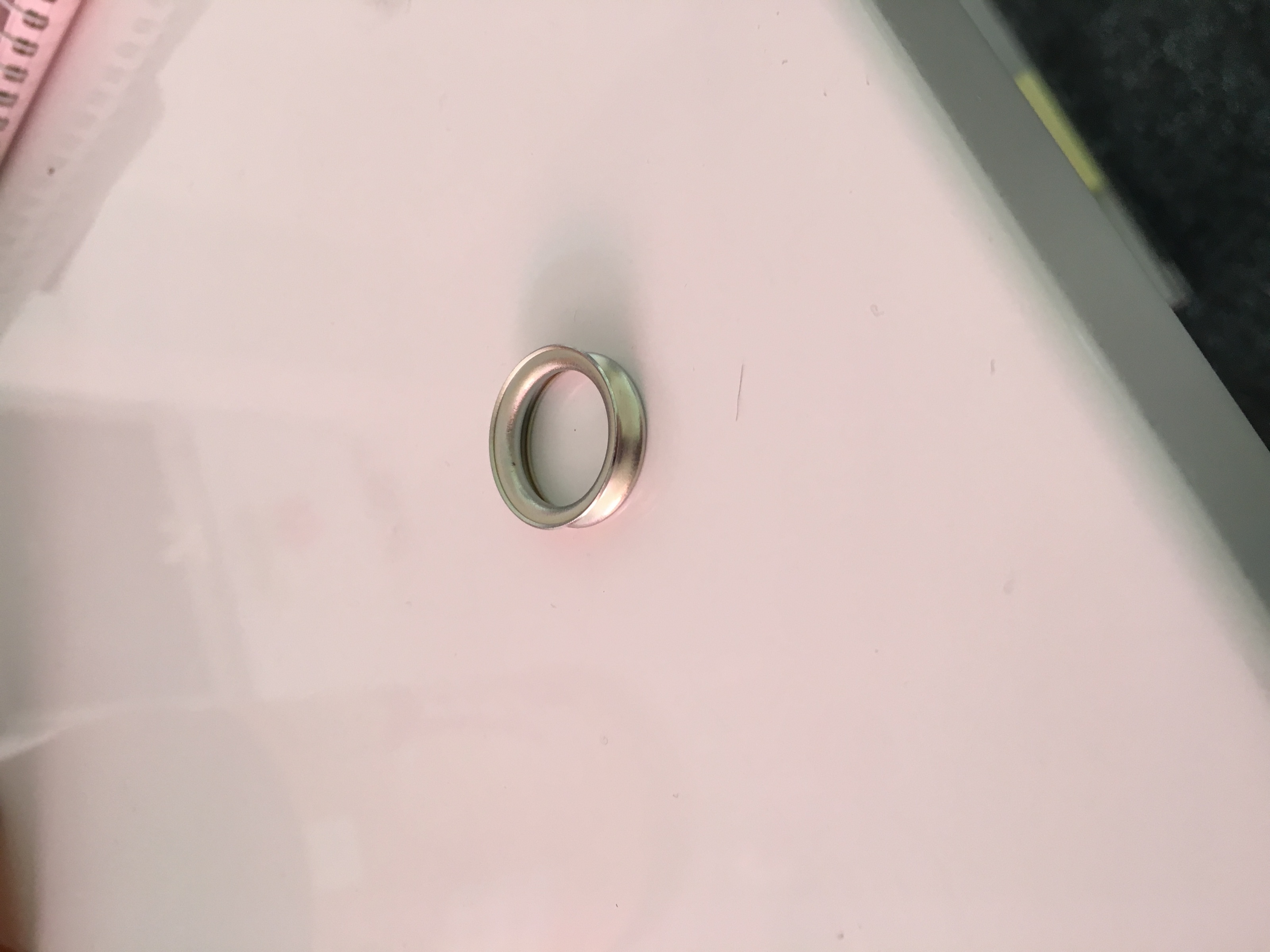

Hallo
ist das eine original Suzuki Ölablassschraubendichtung? Hatte die irgendwie flacher in Erinnerung?

Hey hatte neulich den selben Fall. Die Dichtung passt, die wird zusammen gedrückt, dann ist sie flach und dichtet auch schön ab ;-)

sieht seltsam aus normalerweise ist die ablassschrauben dichtung flach ähnlich einer uscheibe , diese art habe ich nochnie gesehen . kaufe meine dichtungen bei polo in 5er pack . und beim letzten mal war sogar eine beim original filter von suzuki dabei .

Hast du die bei Suzuki gekauft ?

Die sehen original wirklich so aus zumindest wenn man nach der Teilenummer googelt
kommen auch welche in dieser Form

Coole Sache! Seh ich auch zum 1. mal. Bei meinen Hiflo-Filtern ist immer die Kupferscheibe bei.
