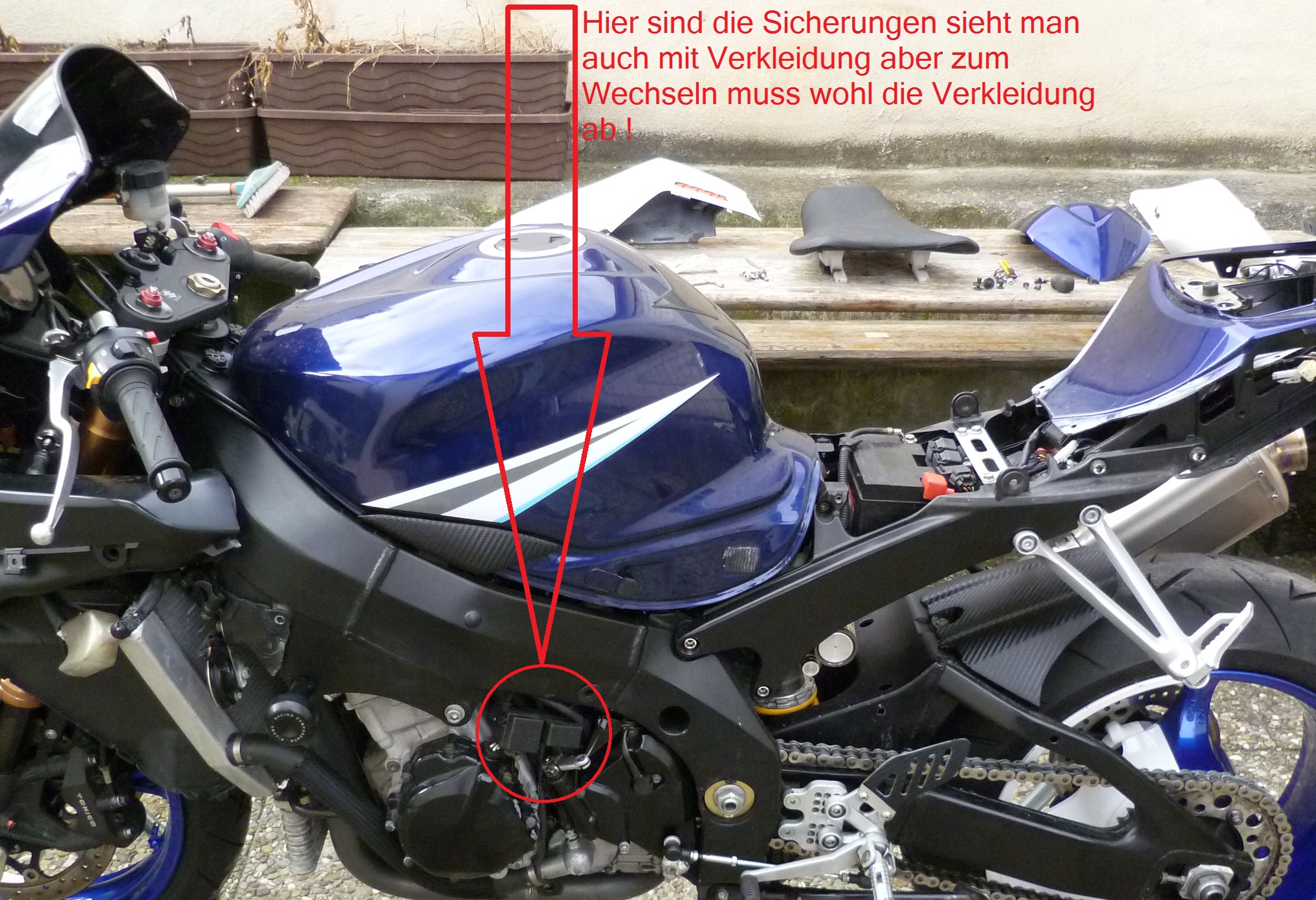

Sitzbank ist fehlanzeige !!!!
Hatte auch mal das Problem aber nimm die Richtigen Sicherungen habe die falschen eingebaut die hat sogar 100km gehalten bis mir beim Fahren der Tacho ausgegangen ist.Sicherungen.jpg

oh nein, nicht schon wieder die Verkleidung ab bauen. habe die doch gerade erst drauf bekommen nachdem ich mir die racing Scheibe dran gemacht habe. nun ja. werde das heute nach der Arbeit mal machen und schauen ob es eine Sicherung war. werde dann natürlich bescheid geben.

Es war tatsächlich eine Sicherung. Jetzt geht wieder alles.
Musst enoch nicht einmal die verkleidung ab bauen. Einfach aus dem Gummi Stopfen raus ziehen und bissl rum fummeln. Dann geht das auch.
