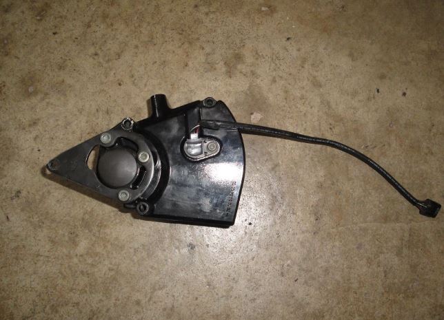

Hallo zusammen,
wir haben eine 750er k2. Die kleine ist fertig für die Rennstrecke. Leider zeigt der Tacho keine Geschwindigkeit mehr an, anscheinend abgeklemmt. Meine frage daher: woher kommt der Impuls oder ähnliches um den Speed anzeigen zu lassen? Wird das am rad, am getriebe oder wo auch immer abgenommen ? Hat jemand nen Schaltplan?
Christopher
Der Sensor für die Geschwindigkeit ist in der Ritzelabdeckung festgeschraubt, sieht so aus:
