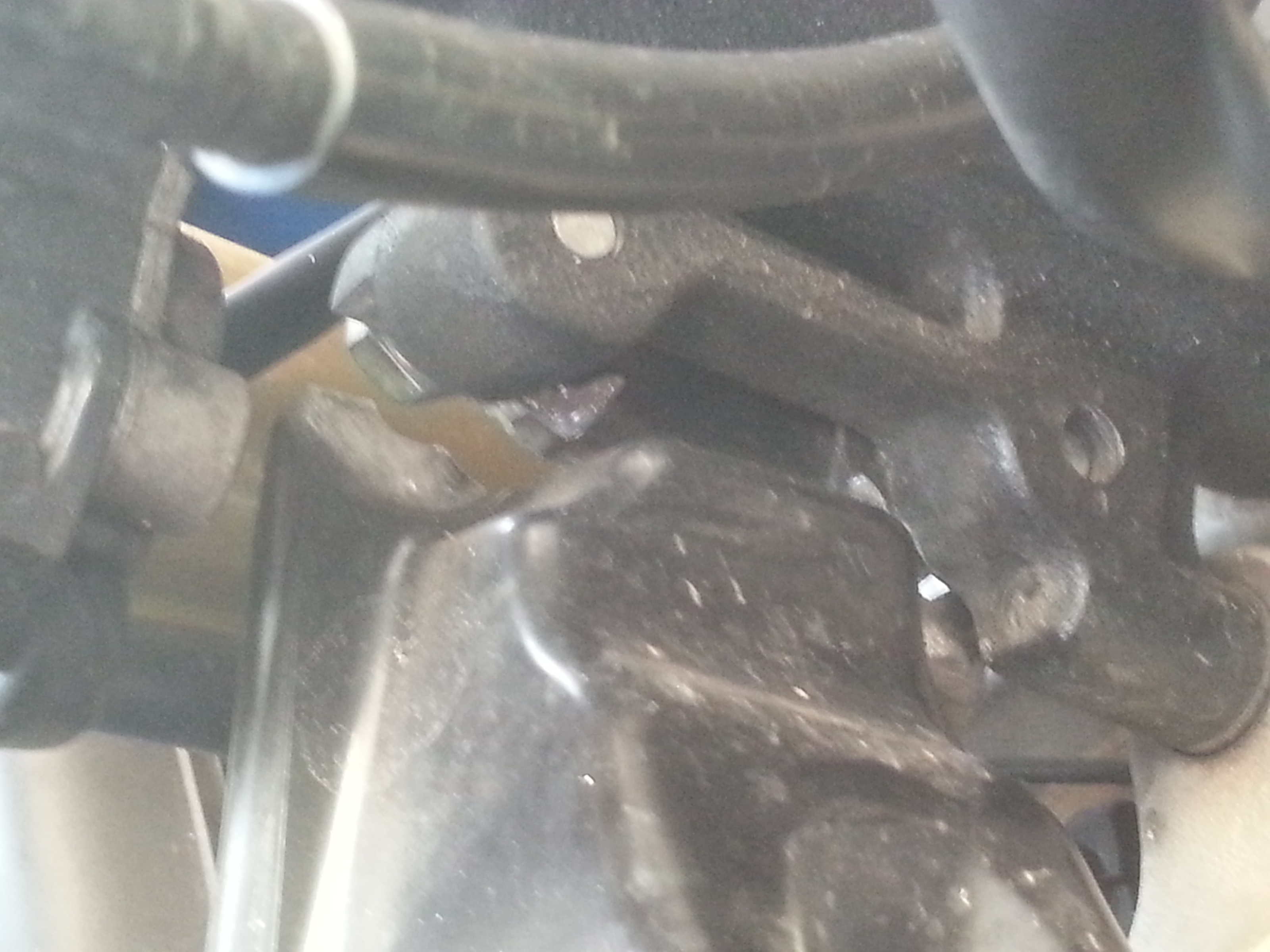

Hallo liebe Community,
an dieser Stelle vorerst die Vorgeschichte.
Zum abertausendsten mal einen Wheelie gemacht, komme auf und auf einmal wackelt das "Vorderrelais".

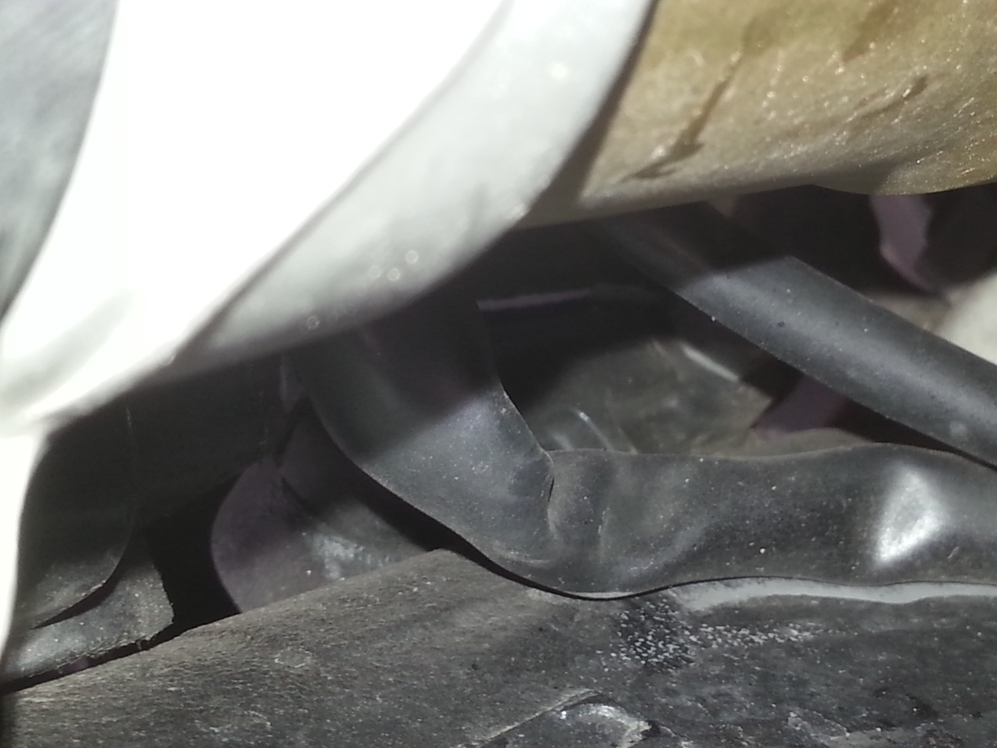

Maschine direkt ausgemacht und abgestellt. Dann habe ich folgendes gesehen .... :(
Hoffe man erkennt Ansatzweise was gemeint ist..
Ich habe das Teil einfach mal Tachobrücke getauft..
Nun zur Frage. Was kostet mich der Spaß, ist es mit mehr Aufwand verbunden etc etc. ?
Danke fuer die Hilfe

Wenn ich das richtig sehe ist dein Geweih gebrochen? Also das was den Tacho trägt und deine Verkleidung hält.
Bekommste gebraucht bestimmt ab 70 €.
Einfach mal ein Gesuch ins Forum stellen bzw. ebay durschtöbern.

Danke erstmal fuer die Antworten ;).
Ist echt kein Schnaeppchen das Teil neu zu bekommen..
Ist das eigentlich die Regel das das Geweih bei Wheelies so sehr in Mitleidenschaft gezogen wird?
Normalerweise sollte sowas doch halten oder?

Naja...der Kunststoff wird mit der zeit auch brüchig, durch die Sonne und so.
Kann mal passieren.

Neupreis geht doch noch, wenn man mal schaut wieviel die Verkleidung vorm Tank kostet (lackiert)
Denke mal das da schon ein Haarriss war und es bei der letzten belastung nachgegeben hat.

Einfach sanfter wieder aufsetzen. Der Bruch zeigt eigentlich, dass du nach dem Wheelie das Motorrad hart aufsetzt.

Damit kann ich was anfangen, danke euch.
Ist bestellt und sobald da wirds umgebaut und zukuenftig dann wheelies so gemacht das beim runtergehen bischen mehr gas gegeben wird um abzudaempfen ;)
