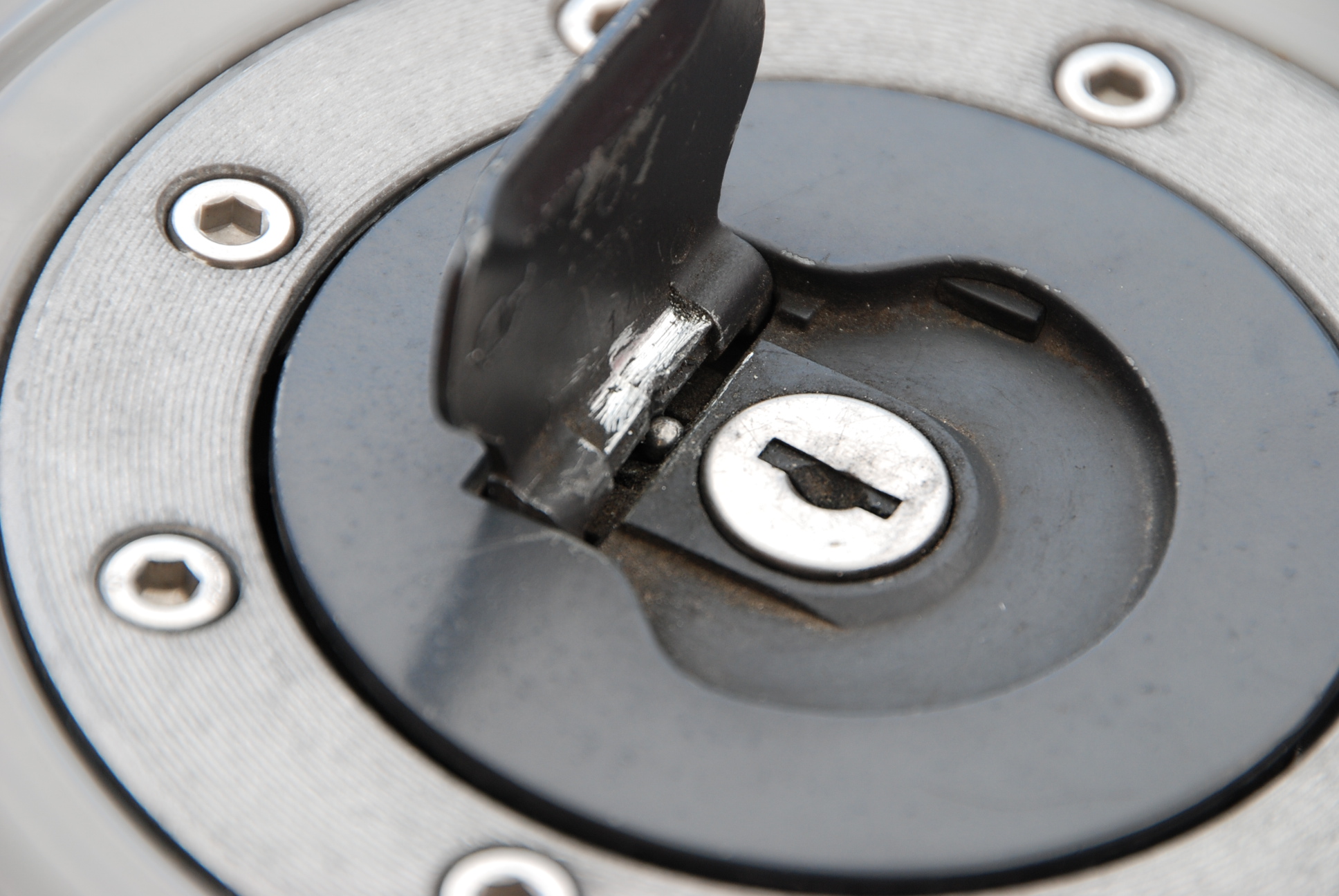

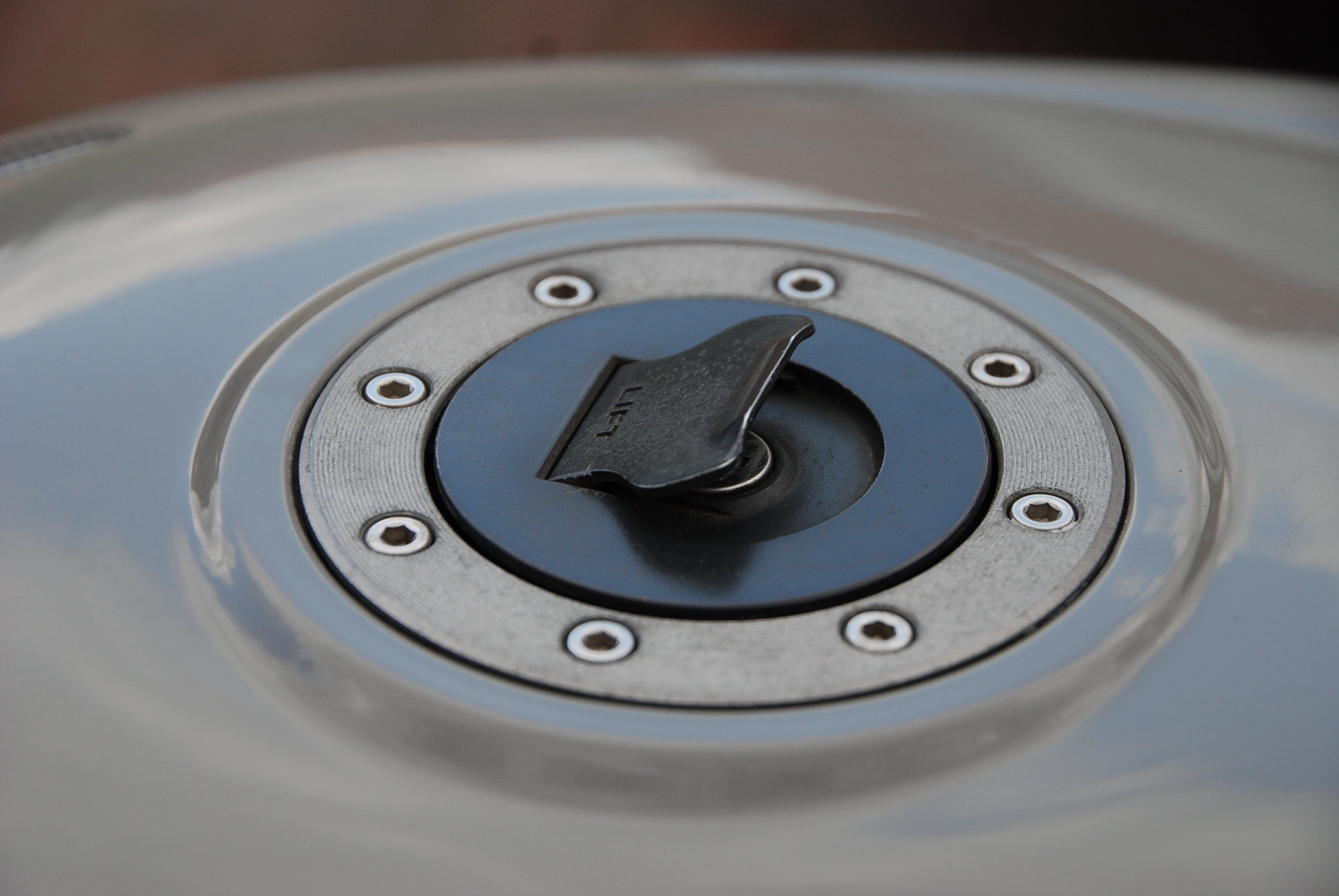

Diskutiere Tankdeckelschloss Schutz verriegelt nicht mehr im Probleme Forum im Bereich Technik; Von meiner 93er Gixxe geht der Verschluss nicht mehr zu könnte mir vielleicht einer sagen wie das eigentlich einrasten soll?? Ich habe sie so gekauft.

Bei allen Motorrädern die ich bisher hatte war das immer magnetisch, und nichts zum einrasten. Hat das der Vorbesitzer evtl. geschrottet und notdürftig umgemogelt? Kannst du diese kleine Kugel die unterm Scharnier ist entfernen? Wirkt so als geht es wegen der Kugel nicht ganz runter.

Ich weiss leider nicht ob die Kugel da hin gehört!
Habe ne 97er und da ist die Kugel an der Seite! Sie dient dazu, dass der Schutz "einrastet"
Zur Not nimm das Teil mal auseinander! Dann siehst du wie es eigentlich gehört!
Aber VORSICHT da kommt einem einiges entgegen wenn man nicht aufpasst!
Habe das selbst schon gemacht!
Vielleicht weiss aber noch jemand bei deinem Jahr noch besser Bescheid!

Ja ich wollte das nich unbedingt auseinander nehmen aber werd ich wohl dann mal
ich glaub auch das die Kugel nicht hoch genug kommt das eine Federn vielleicht kaputt ist aber naja ich nehm das denn wohl die Tage auseinander
aber danke für die antworten
