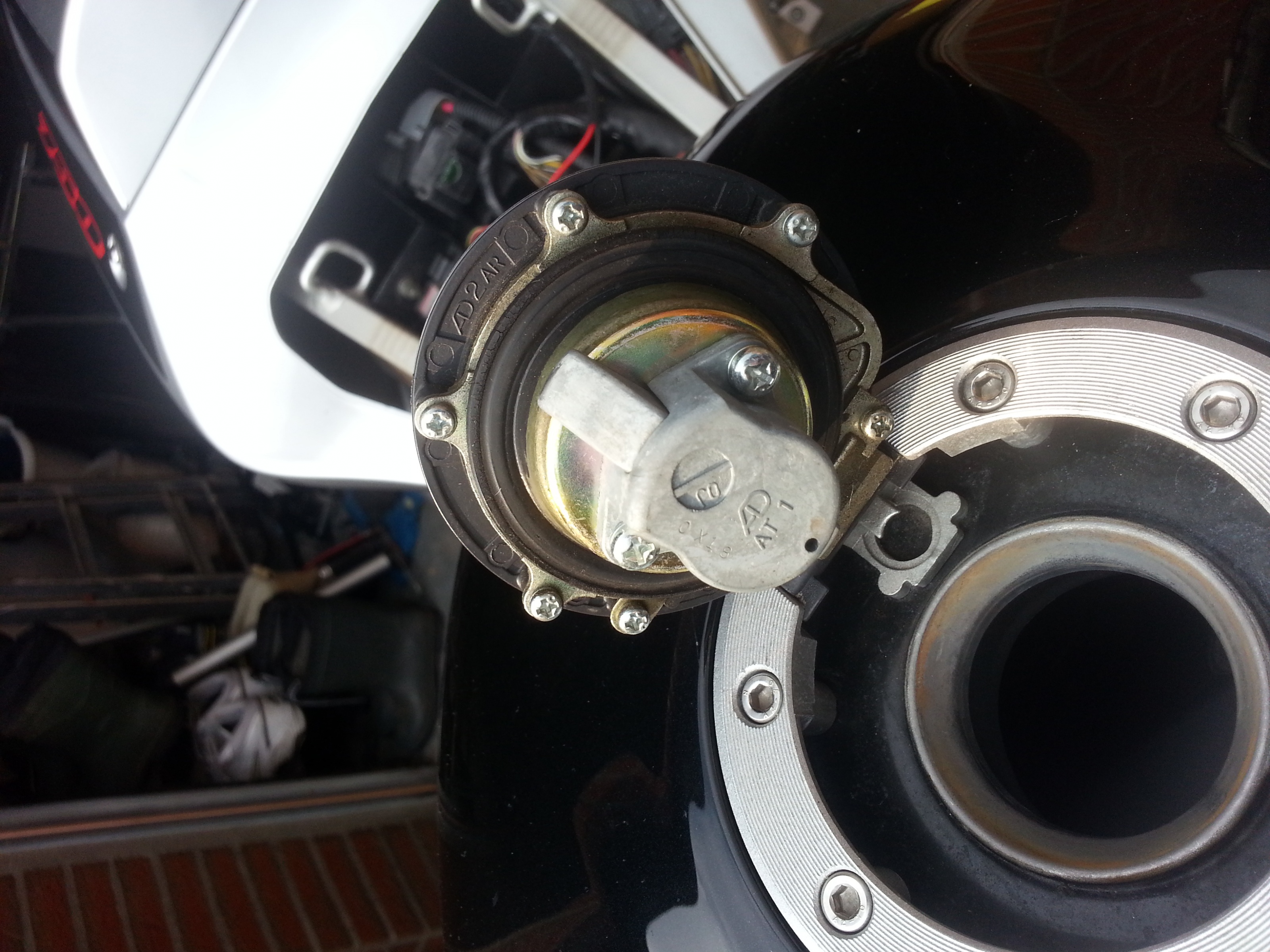

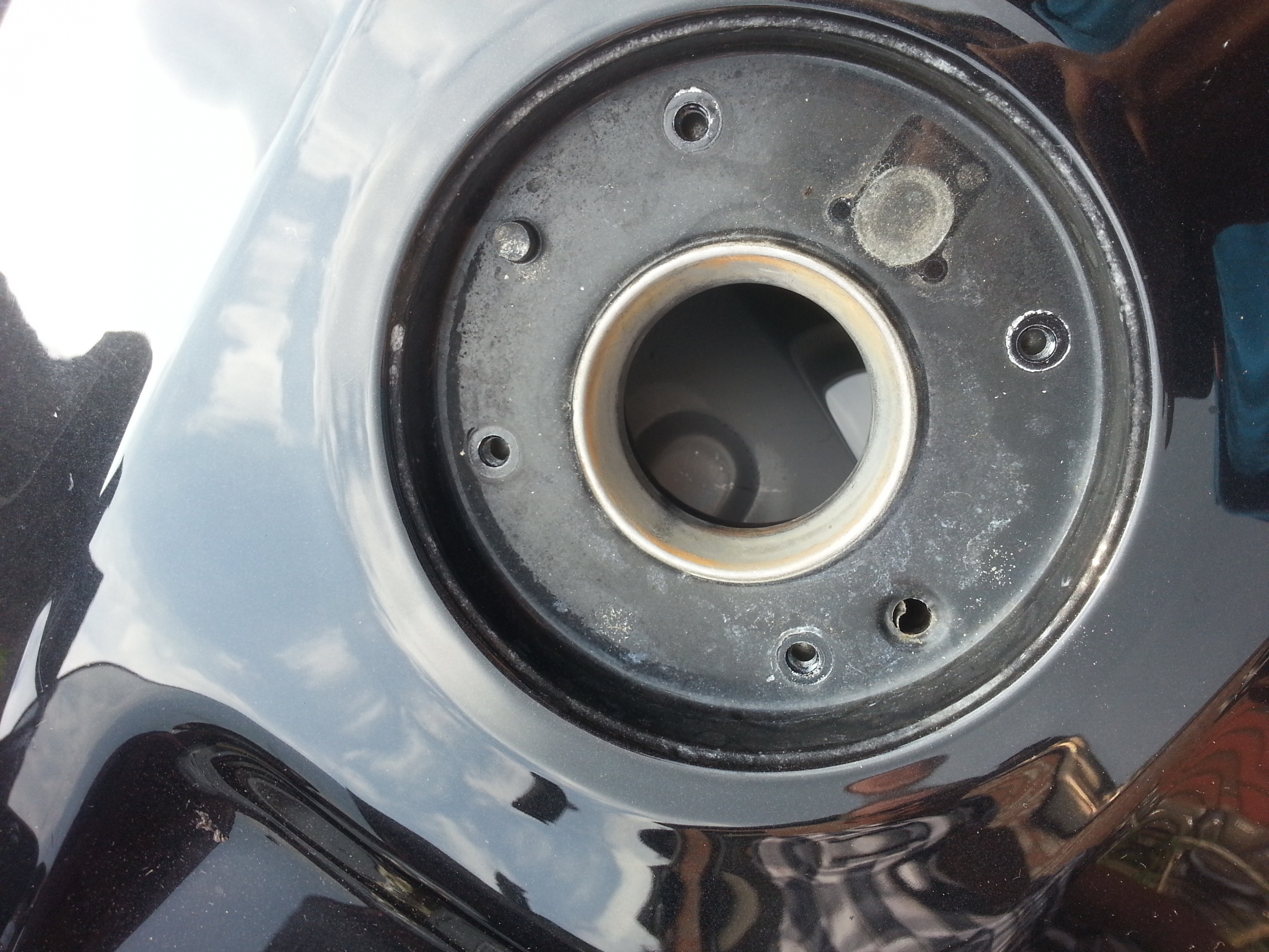

Kann mir jemand ein Foto vom geöffneten Tankdeckel und Einfüllstutzen machen? Und noch besser, den Deckel mal abbauen und ein Foto ohne den "Ring" machen?

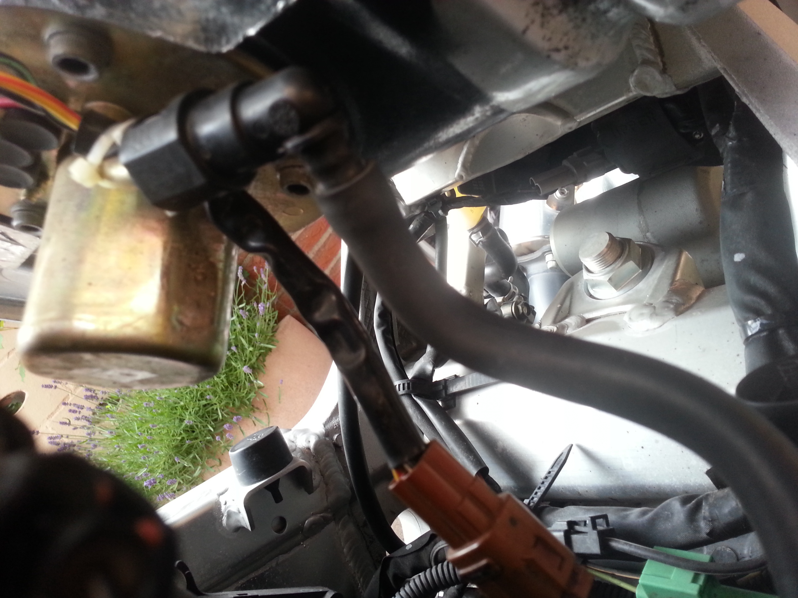

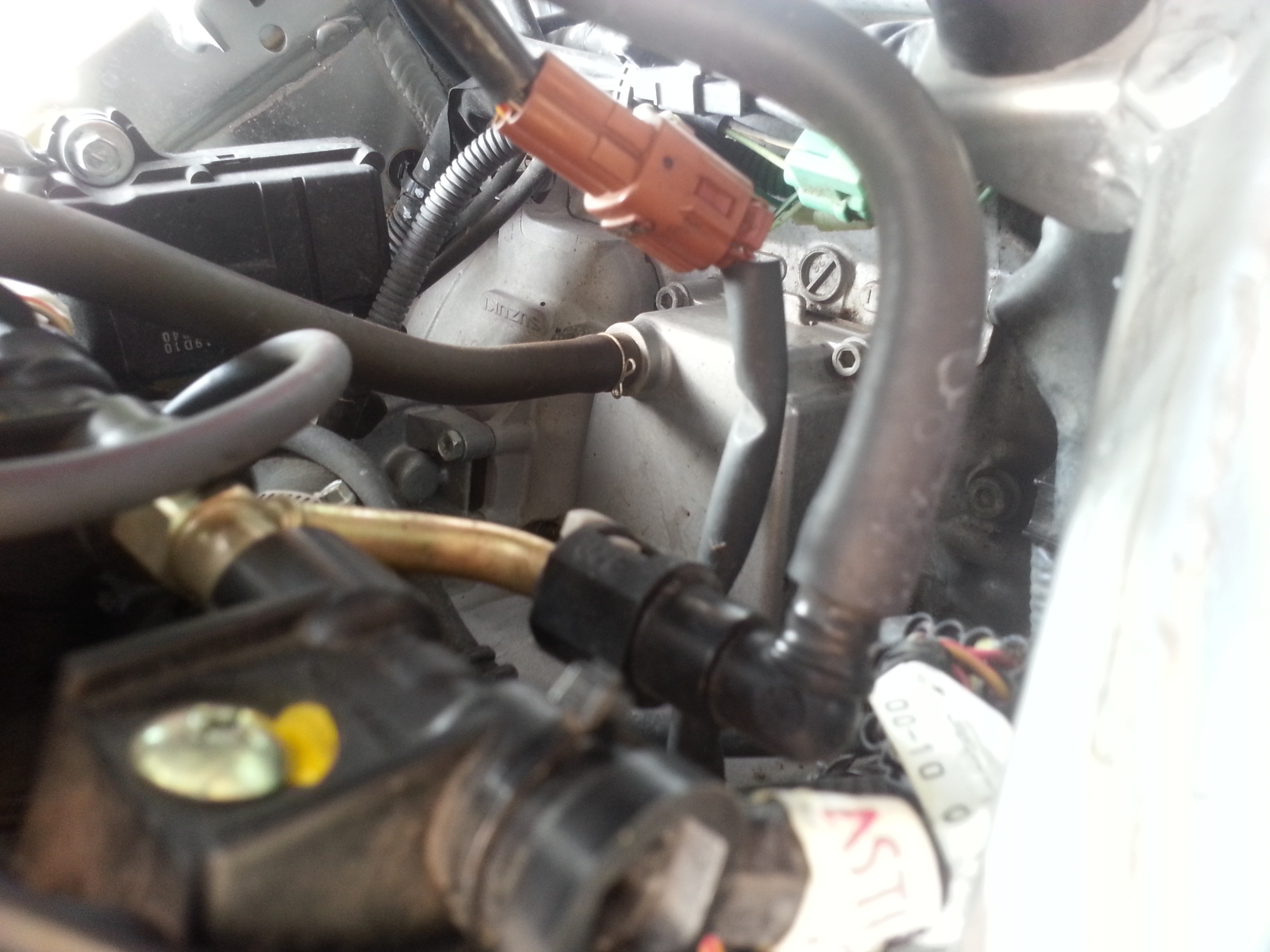

Wäre auch interessant zu wissen, ob bei Dir 1 oder 2 Schläuche vom Tank weg gehen nach unten.

Ha die Fotos eben gemacht ich stell dir die später mit dem Laptop ins Netz. Mitm Handy klappts nicht leider :( Bei mir geht vom Tank jedenfalls auch nur 1 Leitung und 1 Stecker weg. LG bis später

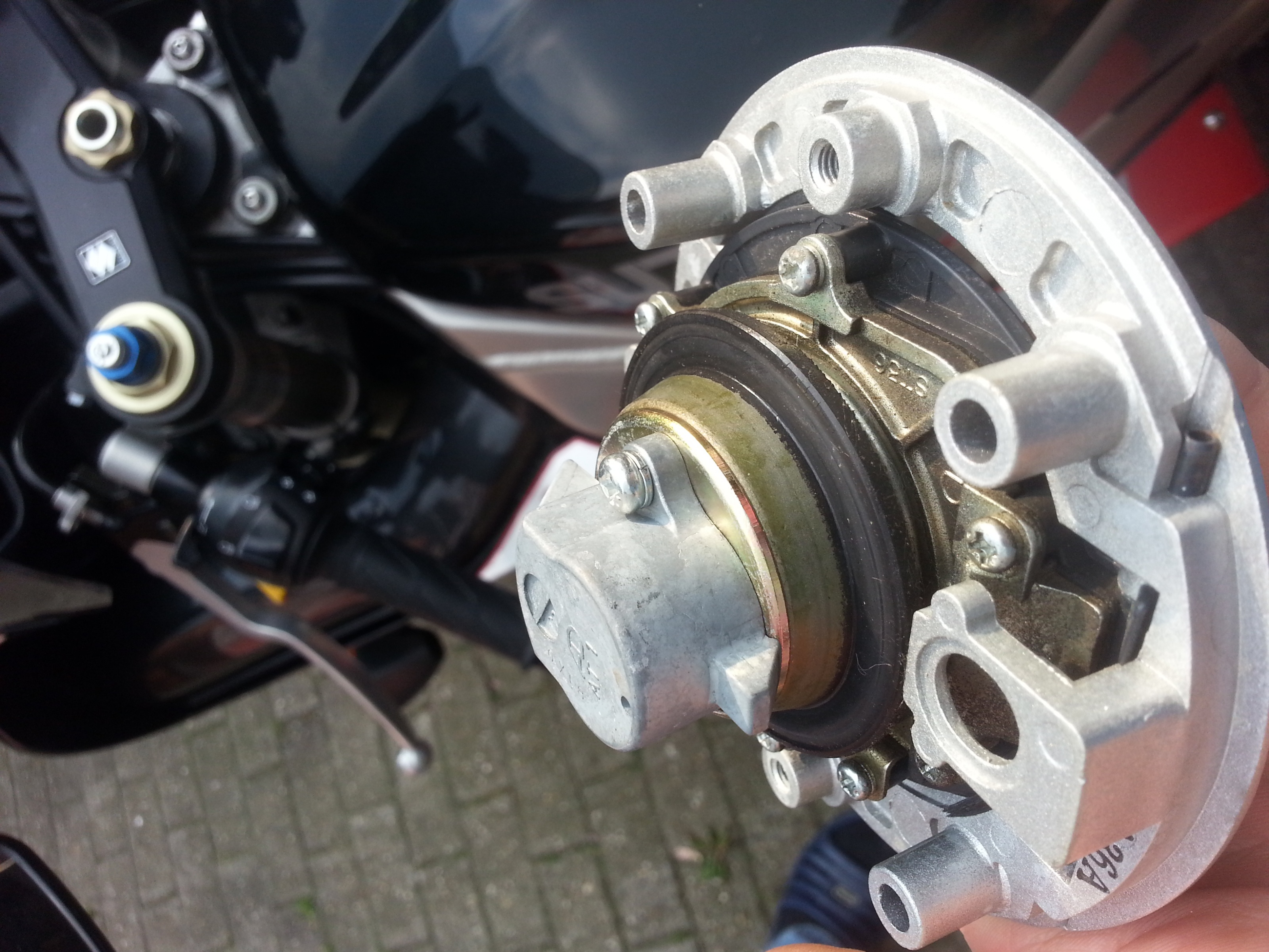

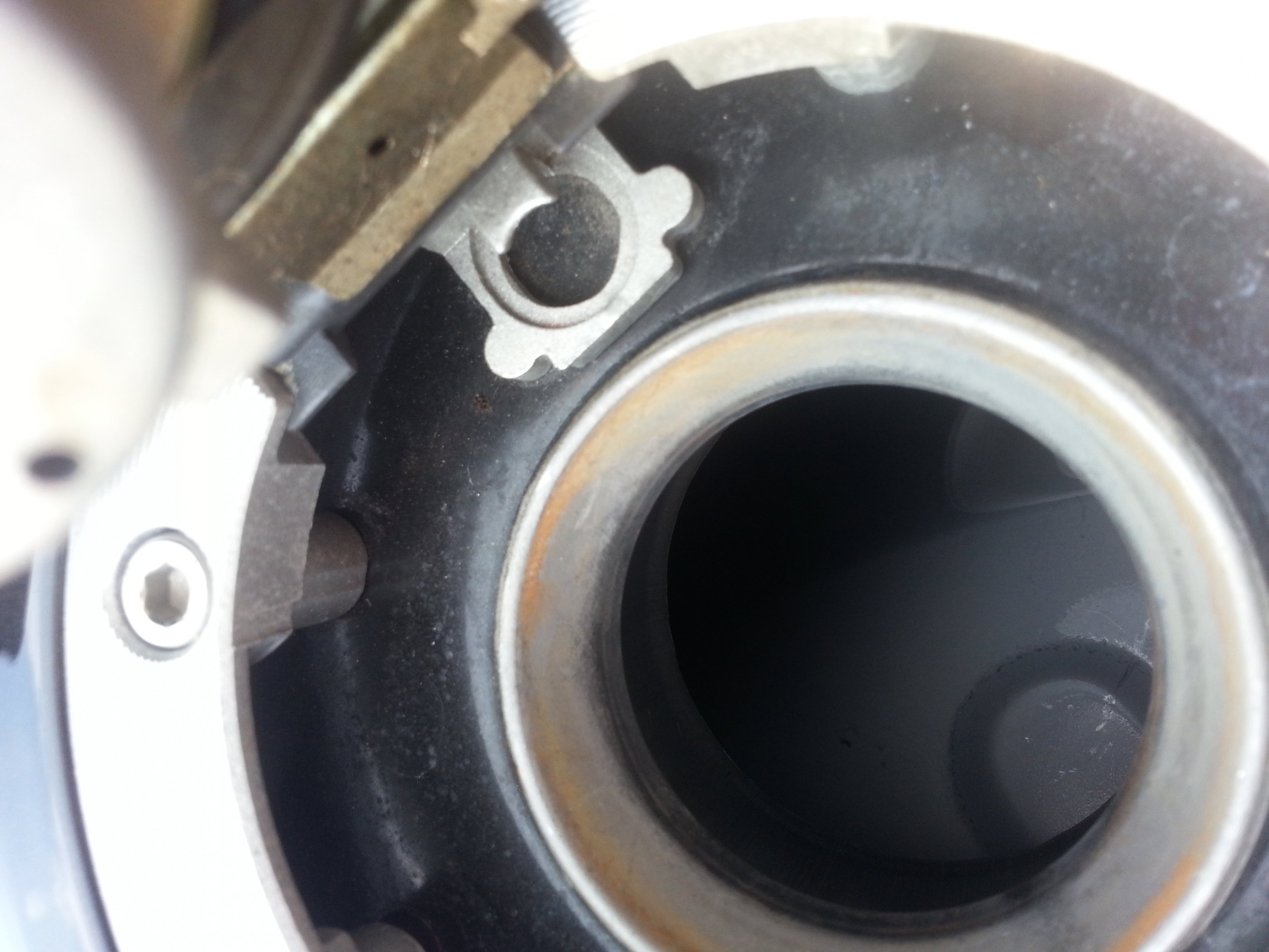

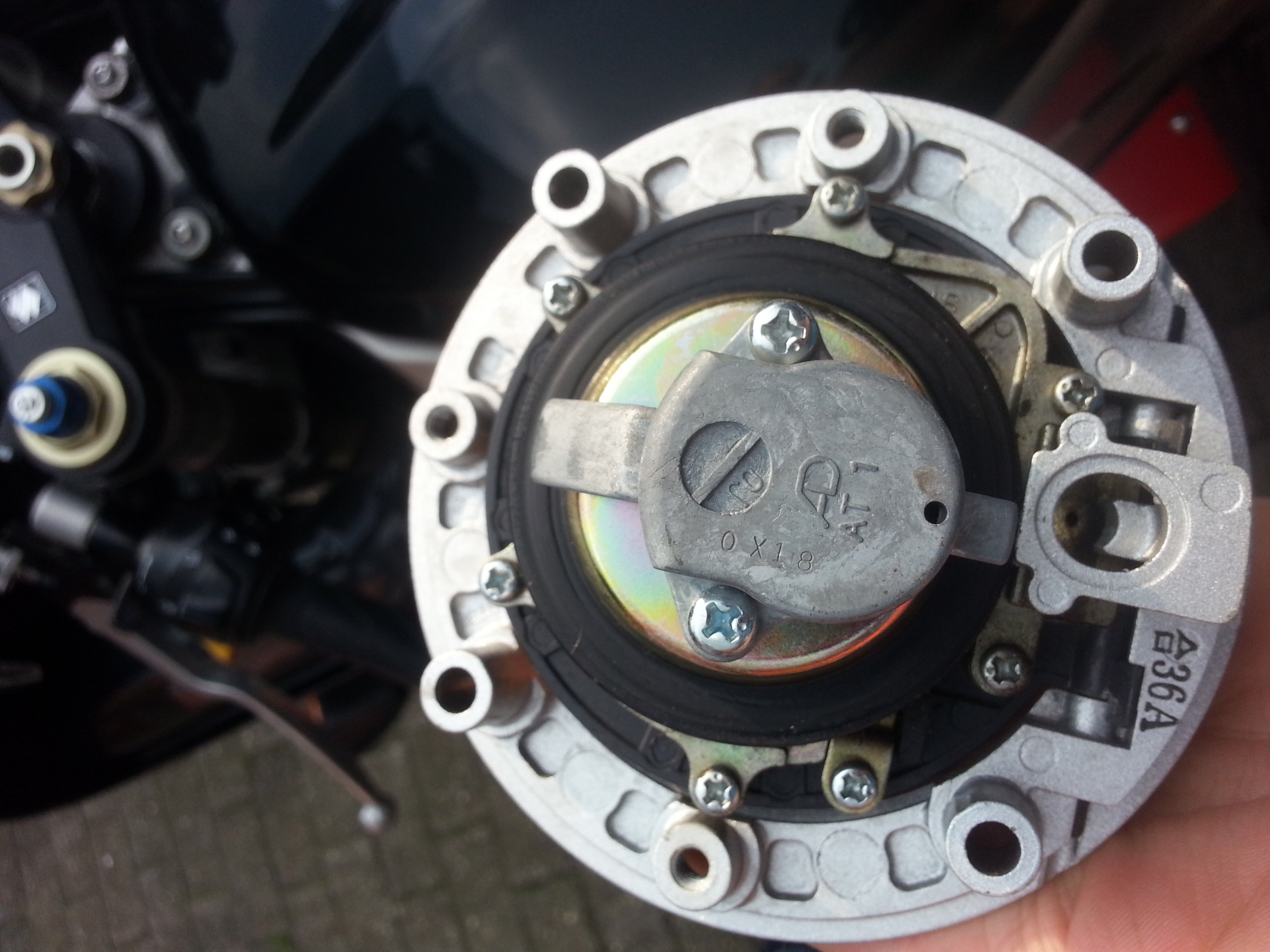

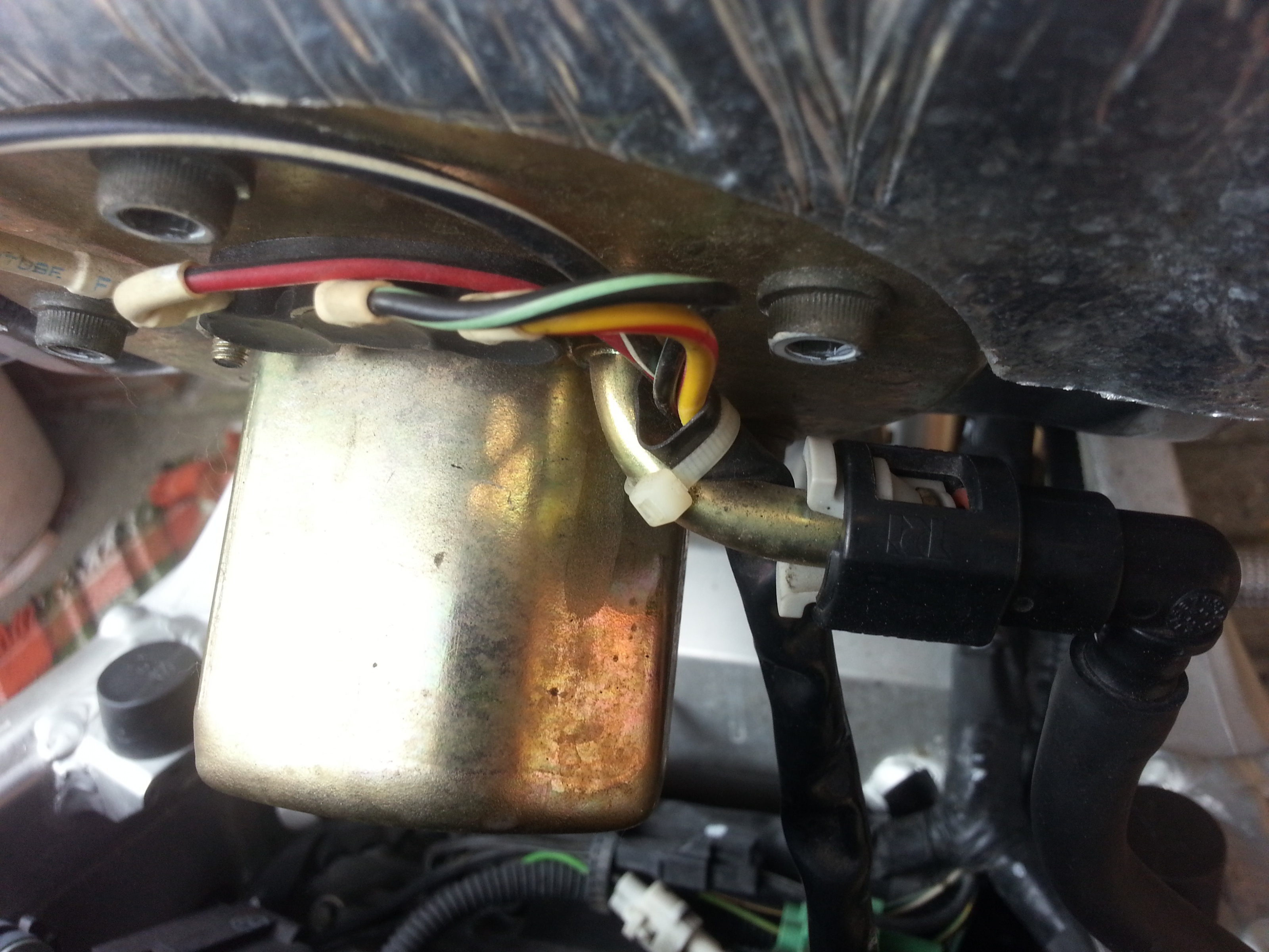

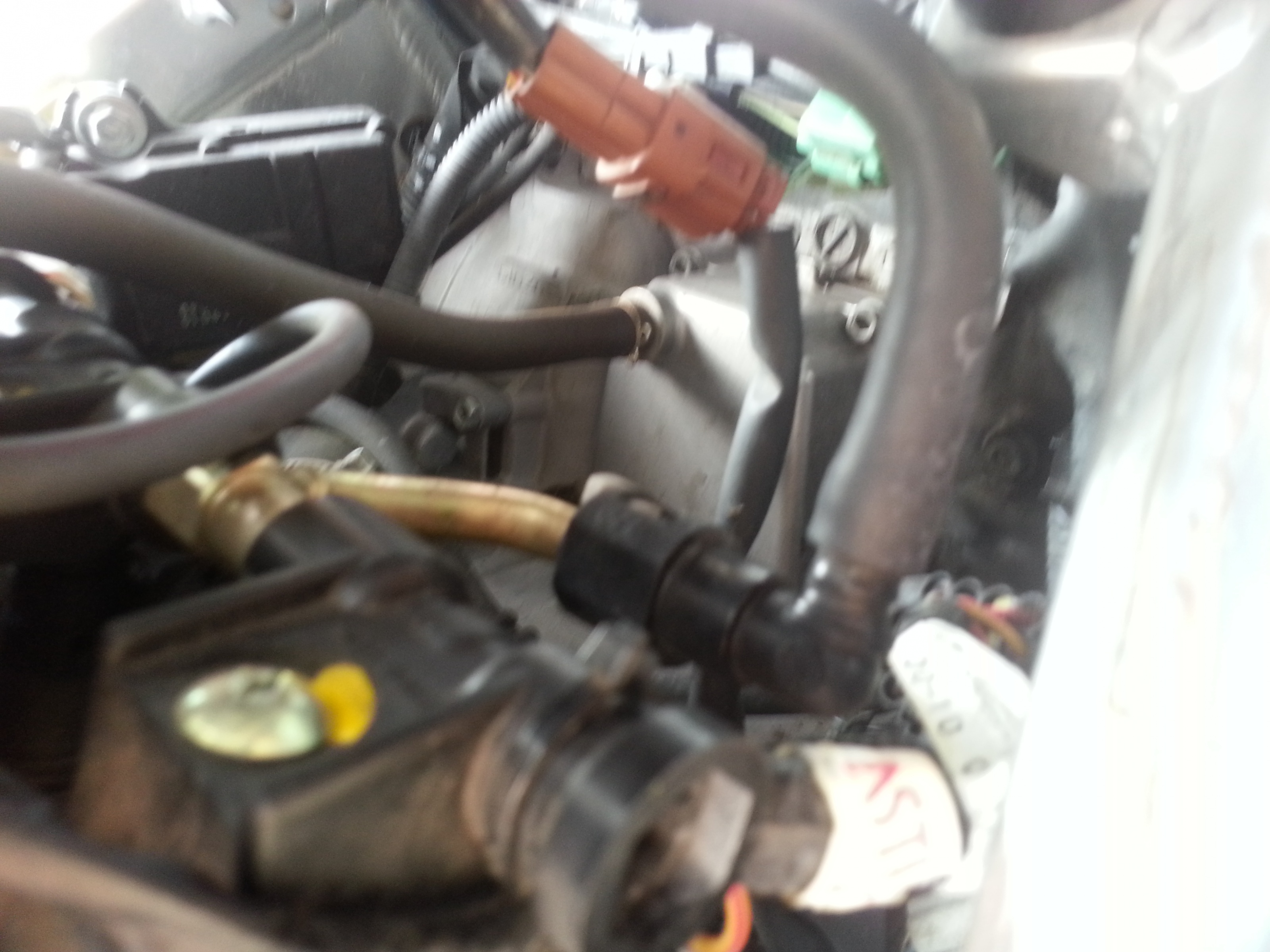

So meine liebe Leberwurst, sei nicht beleidigt, denn jetzt, nach 4 Stunden fahrt, hab ich endlich meinen PC vor mir und da hat der Bildhauer dir auch gleich die Bildchen mitgebracht :)
Angefangen mit Foto's wie es unterm Tank ausschaut bis zum Tankdeckel. Bei Bild Nr7 wo das Tankloch ohne Deckel drauf ist, siehst su 4 Gewinde für Schrauben und unten rechts neben dem unteren Gewinde ein Loch, wenn ich mich grad nicht verguckt hab ist das wohl die Tankentlüftung. Ansonsten hab ich halt nen scheiss Tank mit löchern :D

Geil, danke! Ich denke, das wird mich weiter bringen.
Mein Verdacht hat sich zwar nicht bestätigt, nämlich, dass unter diesem Ring am Tankdeckel (am "Scharnier") eine Bohrung sein müsste, aber...ich habe an dieser Stelle ne Gummihülse, auf die die Bohrung im Tankdeckel aufliegt. Da der Tankdeckel sich gut anhört (es klappert innen, die Kugeln scheinen also frei zu sein) muss es da dran liegen. Muss den Gummi mal raus machen, weil der da dicht macht, denke ich.....

Gerngeschehen :) Würd ich auch einfach mal tun, den Stopfen da rausmachen. Ob da wirklich Wasser reinläuft?...

Scheint zu funktionieren, saugt und zischt nix mehr :-) Kleine Ursache, grosse Wirkung!
