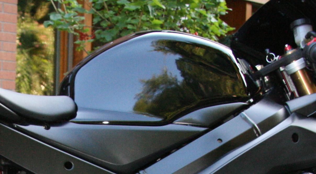

ich habe die suzuki tanschutzfolien an meiner 1000er und vorher auch an der 600er. wenn man die richtig anbringt sieht man so gut wie nichts und die sch?tzt wirklich sehr gut. hatte keine weiteren kratzer oder matte stellen.
habe hier noch ein Bild vom Tank. Die folie ist wirklich so gut wie nicht zu sehen. nur wenn das sonnenlicht ganz bl?d drauff?llt und am rand sieht mans ganz leicht. dazu muss man aber schon genauer hinschauen.
oder siehst du hier eine folie?
Waren die vorgeschnitten oder musstest du sie anpassen.....

kauf die von suzuki. die passt 100% und ist vorgeschnitten.
Zus?tzlich bekommst du gleich einen spateldings zum glattstreichen und einen zusatz mit dem du den tr?gerfilm anmischen kannst.
denn einfach so draufkleben kommt ganz sicher nciht gut raus.
1. fl?che sauber reinigen und eventuell noch polieren (schauen dass fett und staubfrei)
2. in einer spr?hflasche Wasser zusammen mit dem Zusatz der dabei ist anr?hren
3. tank grossz?gig mit dem Wassertr?gerfilm bespr?hen
4. Tankfolie abziehen und mal draufkleben. dank dem wasserfilm ist noch gut bewegbar und kann an die richtige position gebracht werden
5. von innen nach aussen zuerst mit einem Lappen das wasser rausdr?cken.
6. wenns an gewissen stellen und vorallem am rand nicht sooo gut geht mit dem spachtelteil nachhelfen. aber vorsichtig mit dem umgehen. am besten noch einen lappen drumwickeln, damit auch ja ncihts verkratzt wenn man etwas mehr druck aus?bt.
vorallem darauf achten, dass der Rand gut klebt, denn sonst l?st sich die folie schnell wieder ab. das ganze weder bei grosser hitze noch k?lte ausf?hren.
das resultat gleich nach dem aufkleben wird nicht sch?n ausschauen, da noch winzige r?ckst?nde des wasserfilms zu sehen sind. dank dem zusatz verfl?chtigen sich diese und nach 24-48stunden, in denen nicht gefahren werden darf sieht man die folie schon so gut wie nciht mehr.
Resultat siehe mein Bild oben.
habe das ganze jetzt schon zwei mal gemacht und bin wirklich KEIN kleberspetzialist. doch es klappt trotzdem ganz gut.
