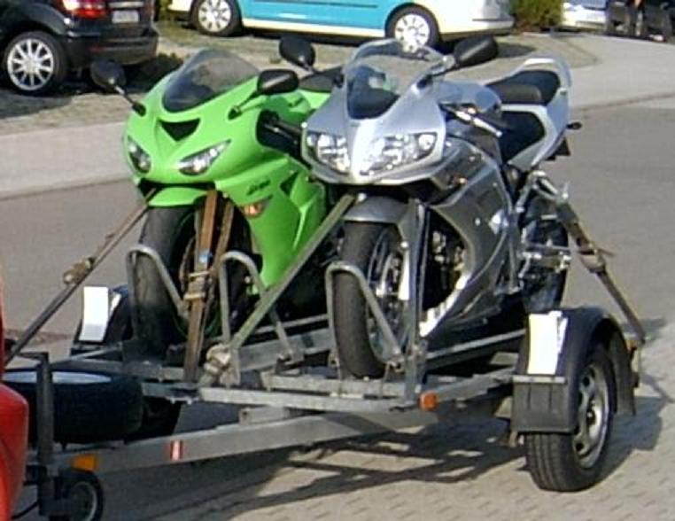

Hier mal ein Bild aus dem Netz...
SchwesterSuzi
SchwesterSuzi
28.10.2008
281
im Ländle
momentan leider keins :-(

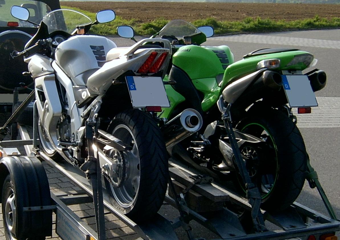

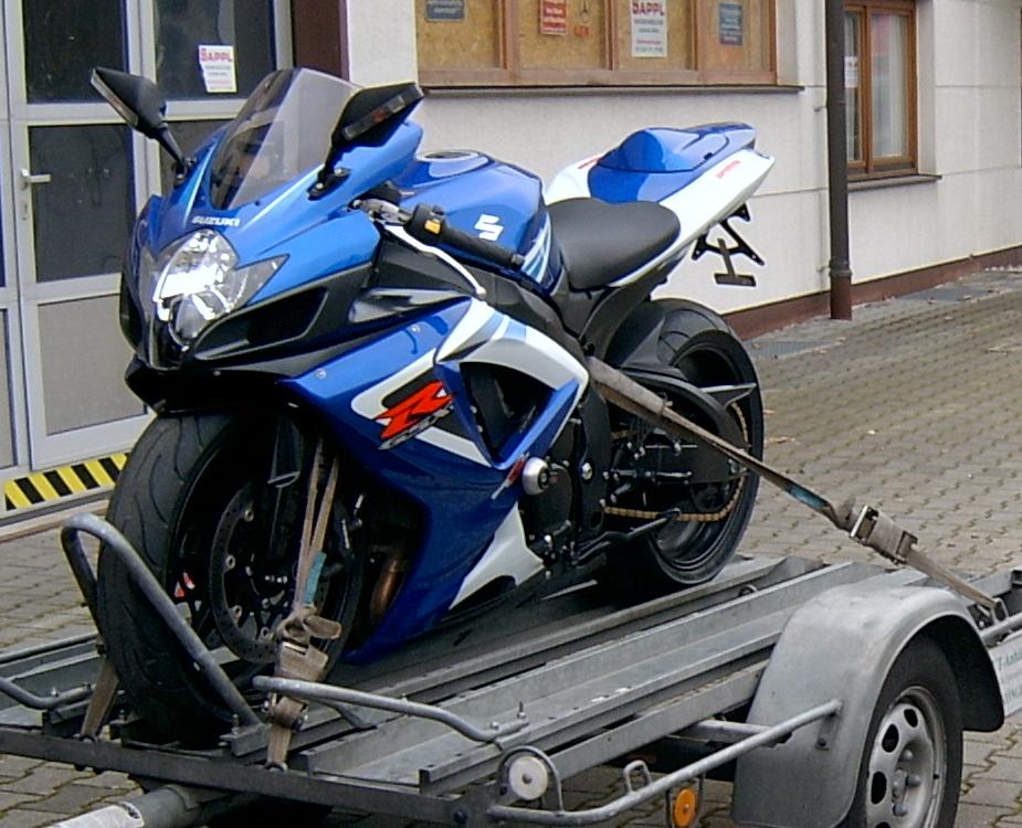

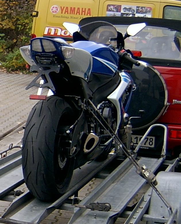

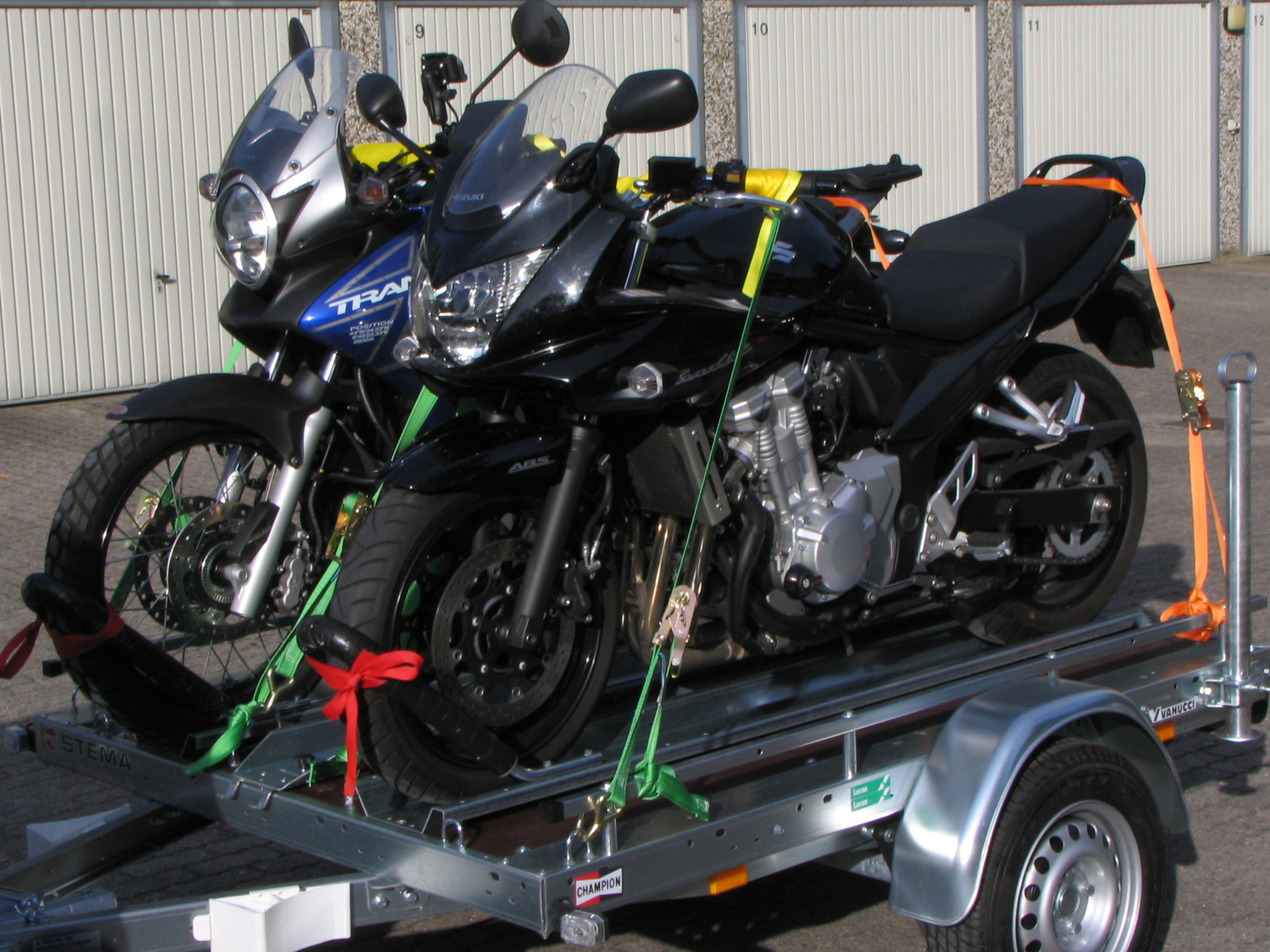

Hier siehst des mal aus sämtlichen Positionen :)
Bisher haben zum Transport immer 4 Gurte pro Moped gereicht, 2 vorne an der Gabel festgemacht und 2 hinten, entweder durch die Soziusfussrasten oder am Rahmen oder irgend ner anderen Stelle wo`s sicher hält.
Wie du siehst stehen die Mopeds grade vorne in der Halterung vom Anhänger drin und sind bissle eingefedert.
Wie es sich mit Anhänger färht kann ich dir leider ned sagen da mein Mann immer gefahren ist. Machst halt bissle vorsichtig und ned so schnell um die Kurven ;)
