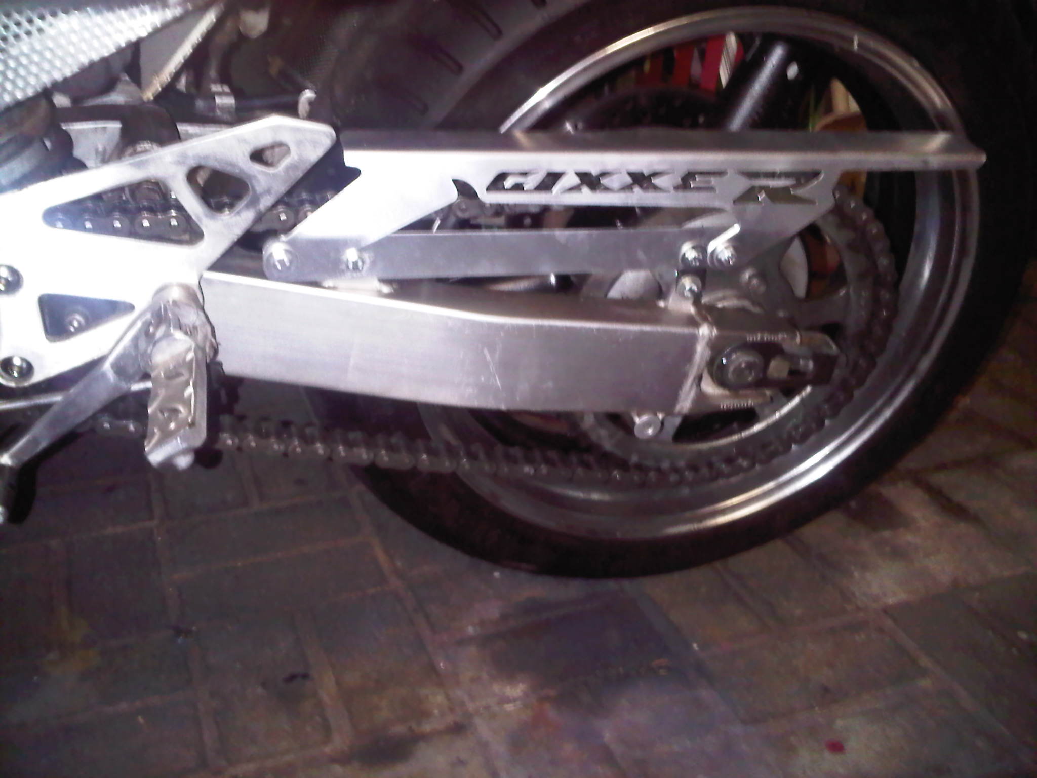

Moin moin,
hier jetzt mal ein Foto meiner Schwinge mit meiner umgebauten "Kettenschutz-Konstruktion". Wie gesagt die Anbringungspunkte sind bei mir nur 230mm auseinander. Die Originalschwinge soll aber angeblich nen 300mm Lochabstand haben. Was meint Ihr? Original oder nicht?
Viele Grüße Jens

die schwinge is aufjedenfall von ner gixxer....750ger oder 11er...
kannst nachmessen, die 11er hat ne länge von ca. 60cm von mitte schwingachse bis zum ende der schwinge....die 750ger so um die 55cm...... +/- 2cm

Genau, sieht aus wie ne 750er K1-K3 ... die hat auch ne kürzere Schwinge als die SRAD - könnte also hinkommen.

Die auf dem Bild hat aber keinen Oberzug (also ich seh keinen) also kanns keine 750er K0-K3 sein.. 600er hat ne normale Kastenschwinge ;)

das ist 100% die Schwinge von ner Öligen 750er die du drin hast einfach von ner GR7AB oder ähnlichen den Kettenschutz kaufen und du bist durch mit dem Problem
welches Bj. hat die 11er? gab au mal ne serie mit kurzer schwinge bei den

Die ist Baujahr 1990. Habe aber mittlerweile mit meiner Konstruktion den TÜV bekommen. Alles gut!
