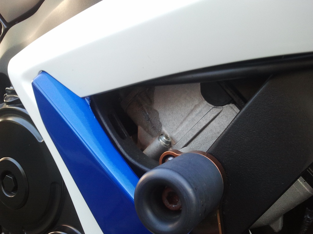

Hallo Leute,
heute ist mir eine Stelle an meiner Suzi aufgefallen,
die undicht zu sein scheint, fühlt sich leicht ölig an.
könnt ihr mir sagen ob das normal ist oder muss ich mir da sorgen machen?
hab da nicht so die Ahnung deshalb frag ich lieber

Sieht stark nach der Vetildeckeldichtung aus!
War bei meine alten K7 auch der Fall!
Es ist nicht Stark,sie schwitzt ja leicht,wenn im Winter sowieso nen Service fällig ist,würd ich sie dann mitmachen!
Nicht so schlimm:)

alles klar danke dir:), ja noch 2 Monate dann wird sie eh eingemottet dann werde ich es nächstes Jahr machen lassen, weißt du was so etwas ungefähr kostet?

Dort sitzt aber auch der Steuerkettenspanner oder täuscht das? Nicht das von dem die Dichtung undicht ist.

Eben...ich mutmaße in meiner Glaskugel eher die SKS-Dichtung. Wurde schonmal daran repariert. Wie alt, wieviel KM.

Sah bei meiner genau so aus , war der SKS Dichtung kost nicht viel ist nur fummellig den in Nullstellung zu bringen.

Bis jetzt hatte ich nie Probleme und es wurde auch nie was repariert lief und läuft einwandfrei, habe jetzt ca. 14.000 runter Baujahr 08
