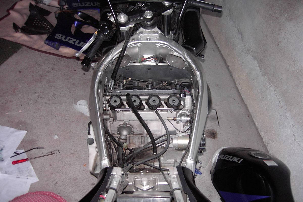

Ich bin seit neuem Beitzer einer 96 SRAD mit Rennstreckenumbau.
Ich habe festgestelt, dass die Benzinpumpe nicht mehr funktioniert und darüber hinaus der Benzinhahn nicht mehr schließt.
Ich habe mir mittlerweile eine Benzinpumpe inkl. funktionierendem Benzinhahn bestellt.
Allerdings habe ich nun das Problem, dass ich nicht weiß wo ich mit dem Unterdruckschlauch hin soll.
Normalerweise sollte der Schlauch an den dritten Zylinder angeschlossen werden (Bild beigefügt).
Allerdings habe ich dort keine Öffnung!!!
Ich habe die Veragser abgebaut konnte jedoch keine weitere Öffnung entdecken.
Das einzige was mir auffiel war, dass der Unterdruckschlauch vom Solenoidventil an den Vergaser ganz rechts (Zylinderseitig) geht.
Bei den anderen drei Vergasern ist dieser Nippel auch vorhanden, allerdings mit einem Stopfen abgedeckt.
Kann ich den Unterdruckschlauch vom Benzinhahn an einer der Nipel anschließen? ODer reicht auch ein T-Stück und ich klemme es zwischen das Solenoidventil?
MFG Tobias

Um erstmal deine Frage zu beantworten .... ja du kannst den Schlauch an einem der blindverstopften Sychronisationsanschlüße anschließen. Da der Benzinhahn schließlich nur durch eine Membrane angesteuert wir und selbst keinen Druckverlust zuläßt.

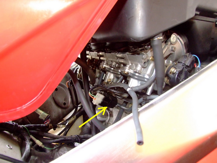

ICh hänge mal zwei Bilder an. Dort ist es zu erkennen.
Was genau es macht gibt selbst google nicht her. Ich meine jedoch, dass es irgendwas.
Ist aber nichts anderes als ein elektomechanisches Ventil.

Und zu dem "Solenoidventil", den Namen so hab ich zwar noch nicht gehört, aber ich weiß was es ist.
Das gibt es erst seit BJ98, die SRAD's davor hatten das noch nicht.
Also wenn das bei deiner 96er dabei ist, dann hat da schon einer dran rumgepfuscht und umgebaut, aus welchen Grund auch immer.
Vom Prinzip her ist es ein Magnetventil, welches bei bestimmten Drehzahlen zusätzliche Luft zuführt. Gesteuert wird das von der CDI. So wird dann das Gemisch abhängig von der Drehzahl abgemagert.
Die Lufzzufuhr ist auch abhängig vom Zylinder. Also bei 1&4 sind die Drehzahlen, bei denen das Ventil öffnet anders als bei 2&3.
Insgesamt gibt es zwei Drehzahlbereiche bei denen das Ventil öffnet.

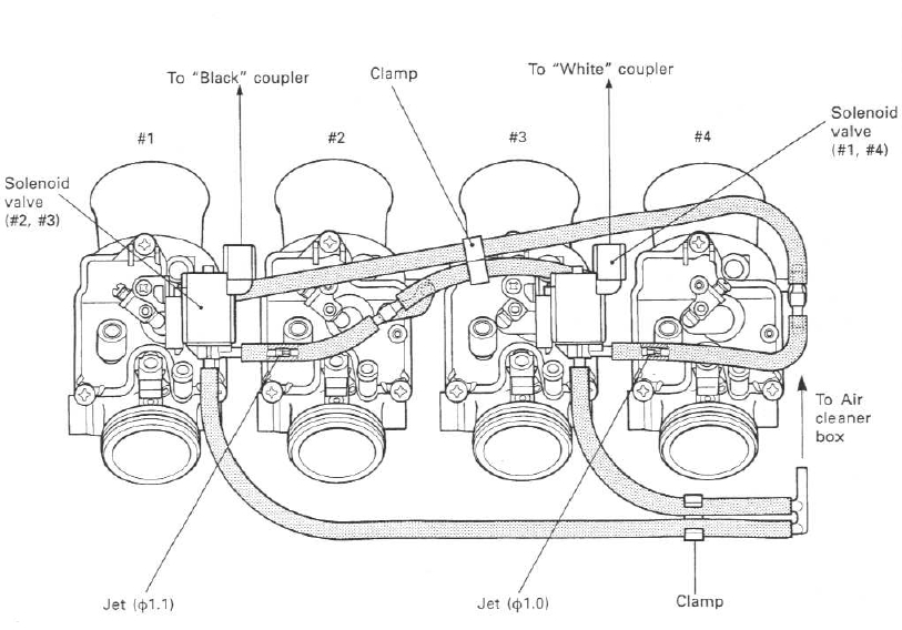

Das Bild was du oben eingefügt hast, das erste, das von meiner SRAD, das ist ja ne 6er SRAD. Das is ziemlich verschieden zur 750er.
Bei der 750er gibts diese "solenoid valve" (zu Deutsch Magnetventil) schon von anfang an.
Und bei der 6er erst ab 98. Wobei natürlich die 750er ab 98 nur noch einspritzer sind.
Ich hab grade mal ne Skizze gefunden wo der Unterdruckanschluss für die Benzinpumpe sein könnte.
Ich schicks dir per PN, hier darf ichs nicht posten.
€: Sie haben Post
