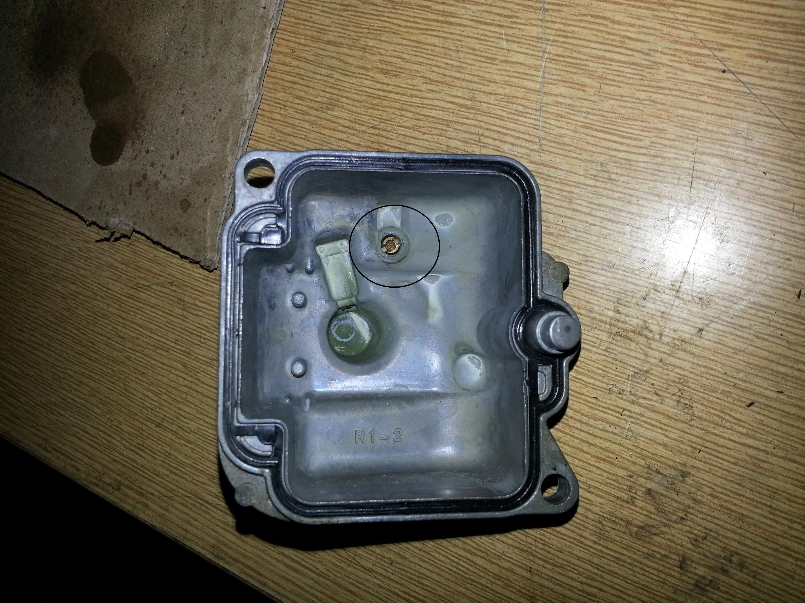

Hallo erstmal! Kann mir jemand sagen welche Funktion die markierte Stelle auf dem Bild hat? Habe ein originales WHB aber das gibt es da nicht.
Es geht übrigens um eine GSXR 750 GR7AB Baujahr 1991

Sieht nach einer Düse aus, aber wozu kann ich nicht erkennen. Ist auf der Gegenseite irgendwas dran?

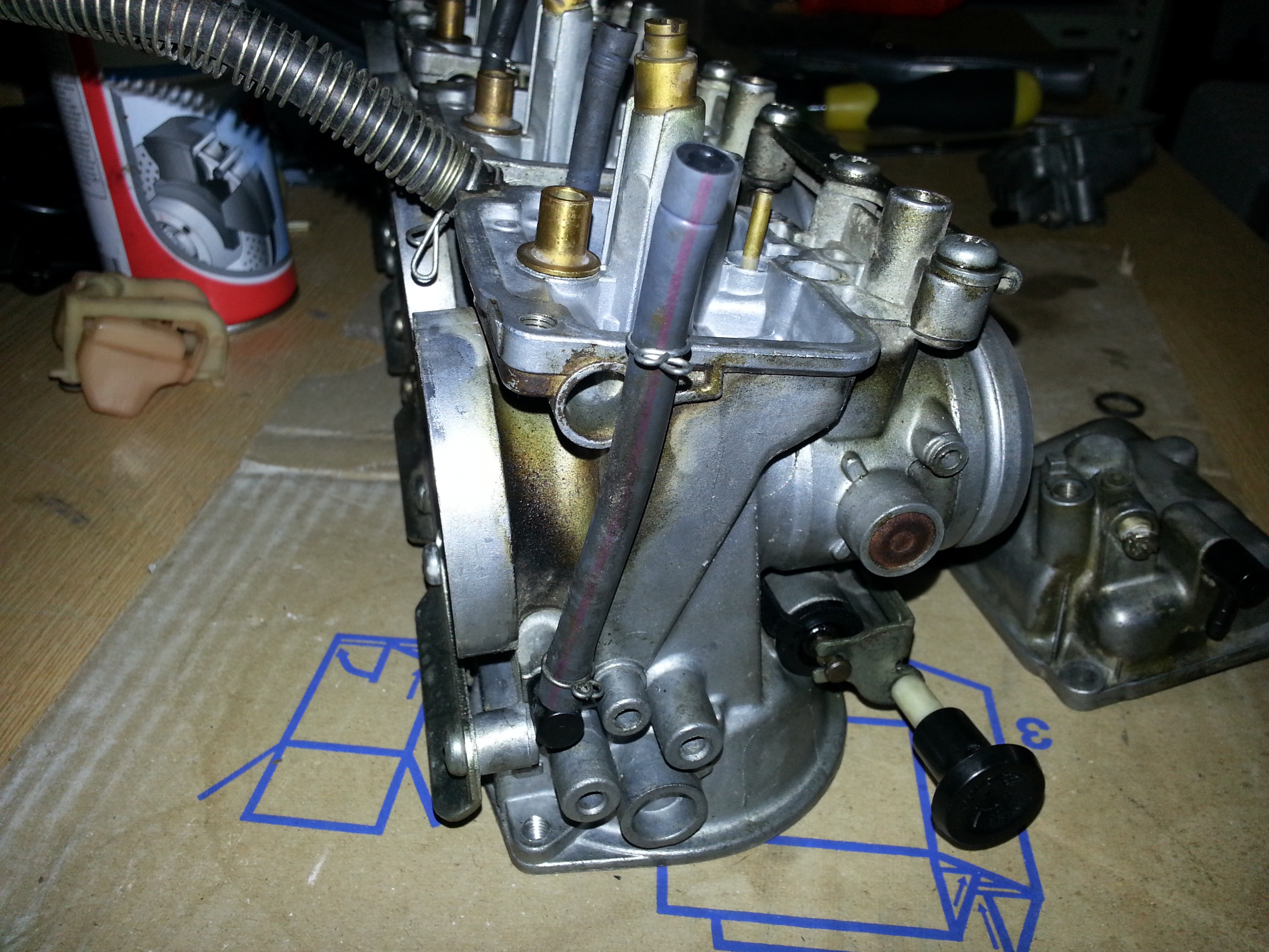

ja, da wird ein kleiner schlauch angeschlossen, der nach oben zur membran geht.
aber die düse ist meines erachtens zu.

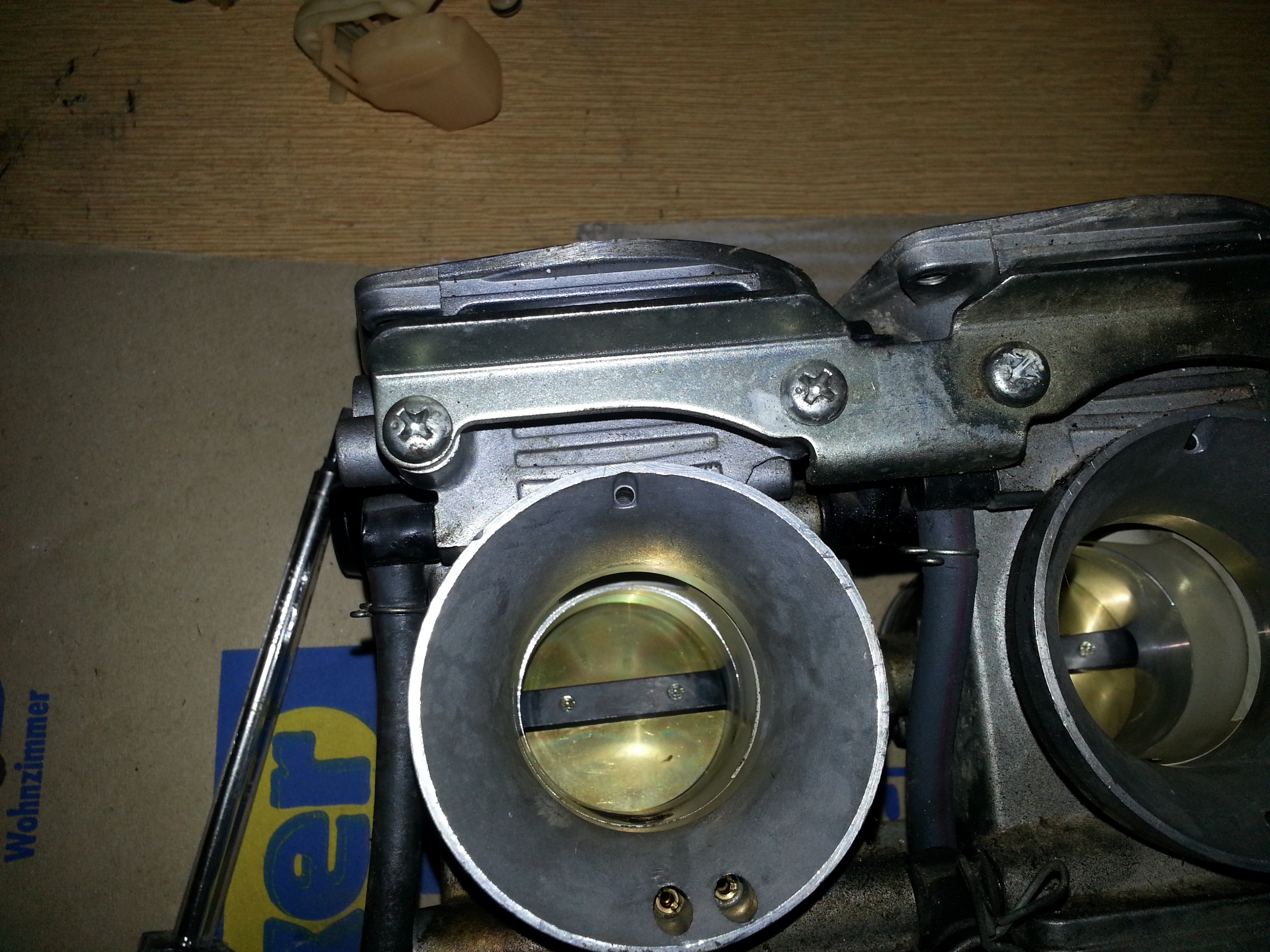

wenn man in den Schlauch pustet kommt aus dem einzelnen Loch auf Bild zwei die Luft raus

Tach zusammen! wäre mir sehr wichtig, wenn das kurzfristig jemand beantworten könnte. habe doch was im Anhang vom WHB gefunden aber keine Beschreibung. Nur Explosionszeichnung ohne Bezeichnungen

Ich vermute der kleine Schlauch geht zum Choke, also die düse ist für das Choke Gemisch zuständig. Alternativ kommt noch auch die Leerlaufdüse in Frage, kenn den Vergaser aber nicht und nur anhand der Bilder kann ich das schlecht beurteilen. Darf ich mal fragen warum du danach fragst?

weil es mich interessiert und ich das so noch nie gesehen habe. was mich wundert ist, das die düse keine öffnung hat und somit der schlauch usw. überflüssig wäre

Kann ich mir nicht vorstellen das die überflüssig sein soll. Ich vermute da ist etwas verdreckt. Schraub die Düse doch mal raus und puste von der Schlauchansschlussseite rein. Wenn die nicht durchgängig wären, weil mal etwas am Vergaser verändert worden ist, dann hätten die den Anschluss gleich weggelassen und nicht erst noch eine Düse in einen Blindkanal geschraubt.

Dann sind alle vier zu/ verdreckt wie auch immer

Die Düse hat übrigens keine Bohrung, und ist in den Explosionszeichnungen mit 0 angegeben. Habe aber irgendwo gelesen, dass es wohl welche gibt aber erst für eine Abstimmung oberhalb von 10.000 U/min interessant ist. (Power Jet Kit)
