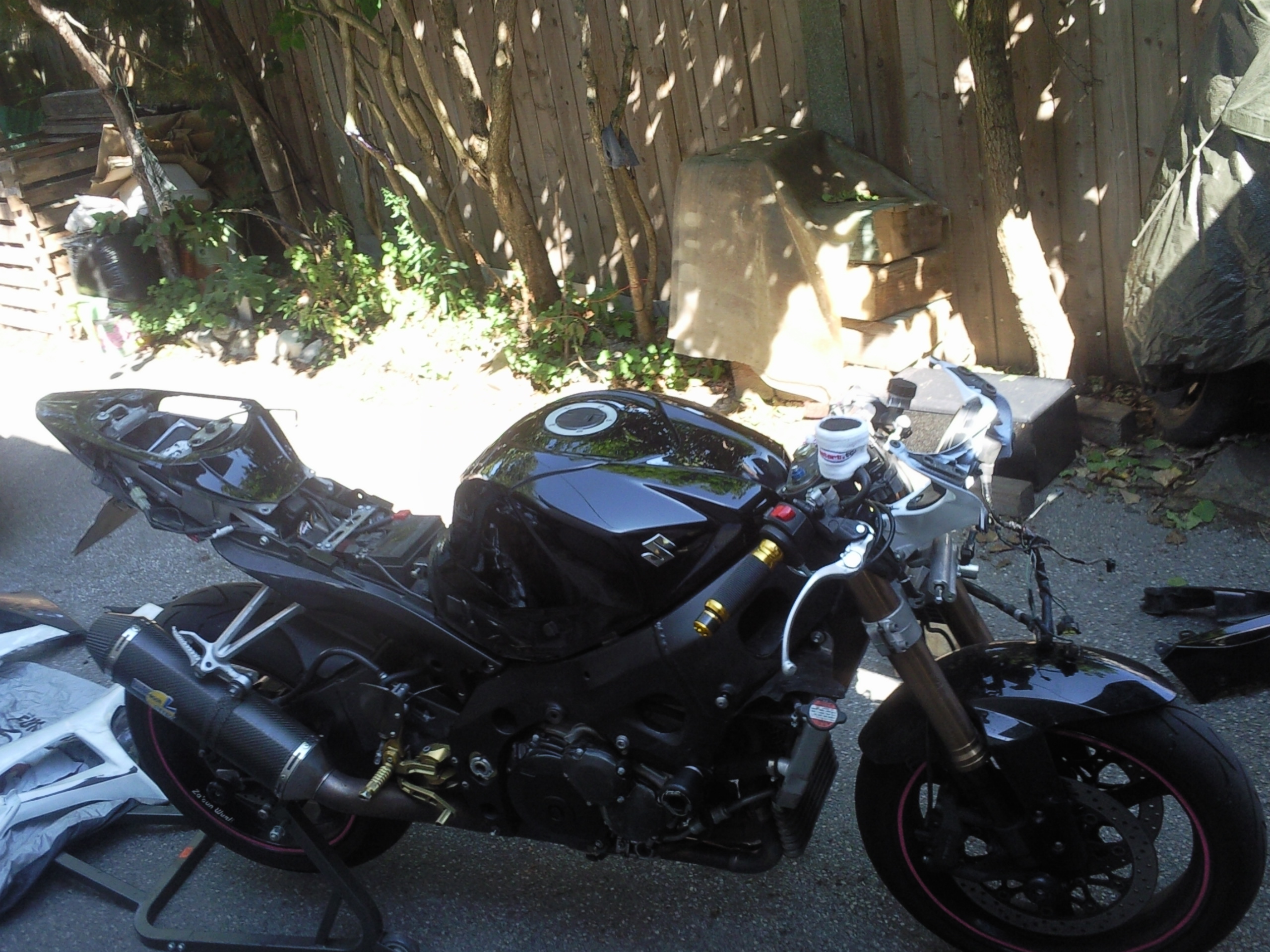

Hallo ich hab ne Kilo K7 und werd irgendwie nicht schlau daraus in welche reihenfolge man die front wieder zusammen baut..
ich habe zB nur noch die kanzel vor mir,...
womit beginnt man, welche teile lässt man zusammen (ramair mit scheini????)
usw..
kann mir wer ne halbwegs genaue anleitung geben.... denn ich werd nicht schlau daraus..... :(

Also Kanzel mit Scheinwerfer als 1., dann hält das schon mal.
DANN die Seitenteile wo die Ramair's versteckt sind.Hier sind ja auch die Bohrungen und Öffnungen für Clips und Schrauben.
Vorne am Bug/Kühler ist es halt ein gefummel,aber wenn man's paar mal gemacht hat gehts fix:)
Ist doch keine grosse Sache,halbe std und das ding steht wieder fahrbereit da.
Immer schauen und bissle merken wie man DEMONTIERT

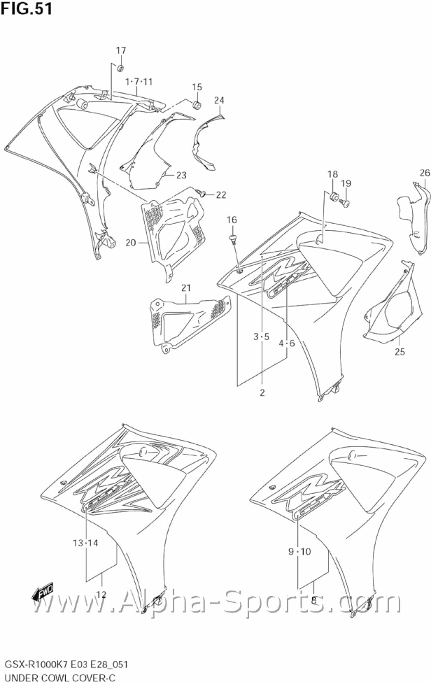

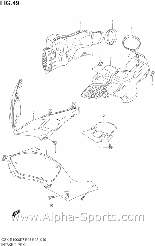

ja die seitenteile sind mi schon klar,... aber scheinwerfer mit dem TEil unterm scheini??? also das wo die ramairkanäle dann reingesteckt werden??
und wann kommt die frontverkleidung drauf?? da beginnt es ja das man zu fast nichts mehr dazukommt....
das mit dem bug finde ich weniger unangenehm... ich hab eben oben bissl probleme... :(
MeisterJoda
meinst du die " schwarzen Teile " die unter die Verkleidung kommen??

ja mit den 2 Löchern...

das ist ja nur die seite.. gibts sowas von der front?

MeisterJoda
Dr.Drehzahl fährt so spazieren...jeder wie er will ^^
Am besten man ist zu zweit mit der Kanzel,ist schon etwas sperrig.Wenn die Front dran ist ist der Rest echt ein Kinderspiel.Die Verkabelung kommt auf die LINKE seite,das siehst dann wenn die schwarzen Unterverkleidungen dran sind
so...
oder so...
oder vielleicht so... (sehr geil find ich)

als naked muss man die mühle ja nue abstimmen lassen? wegen dem nicht vorhandenen RAMAIR oder?
die zweite sieht zuu geil aus...
die armatur ist da auch in weiß... an das hab ich auch nciht gedacht... hehe
