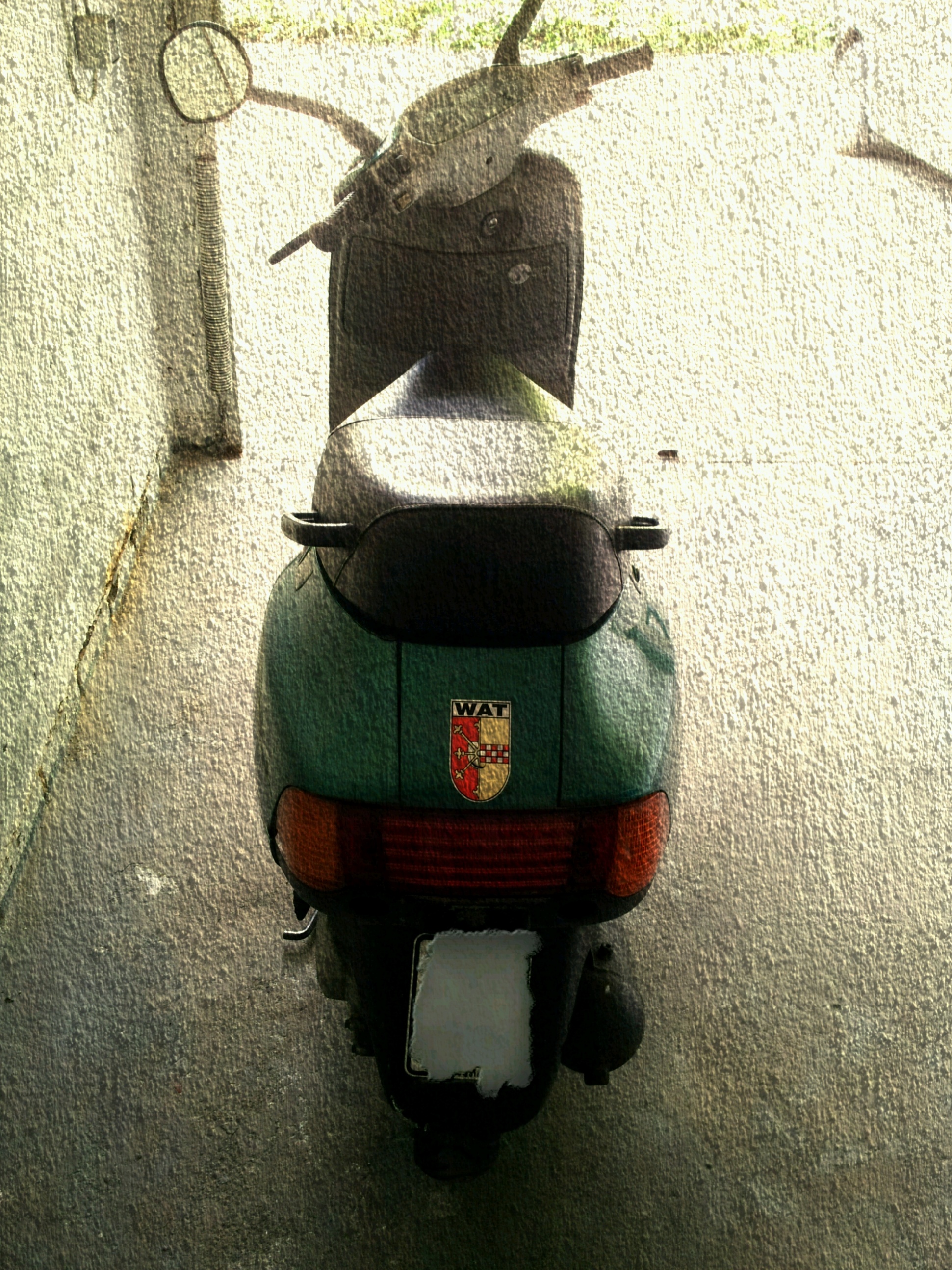

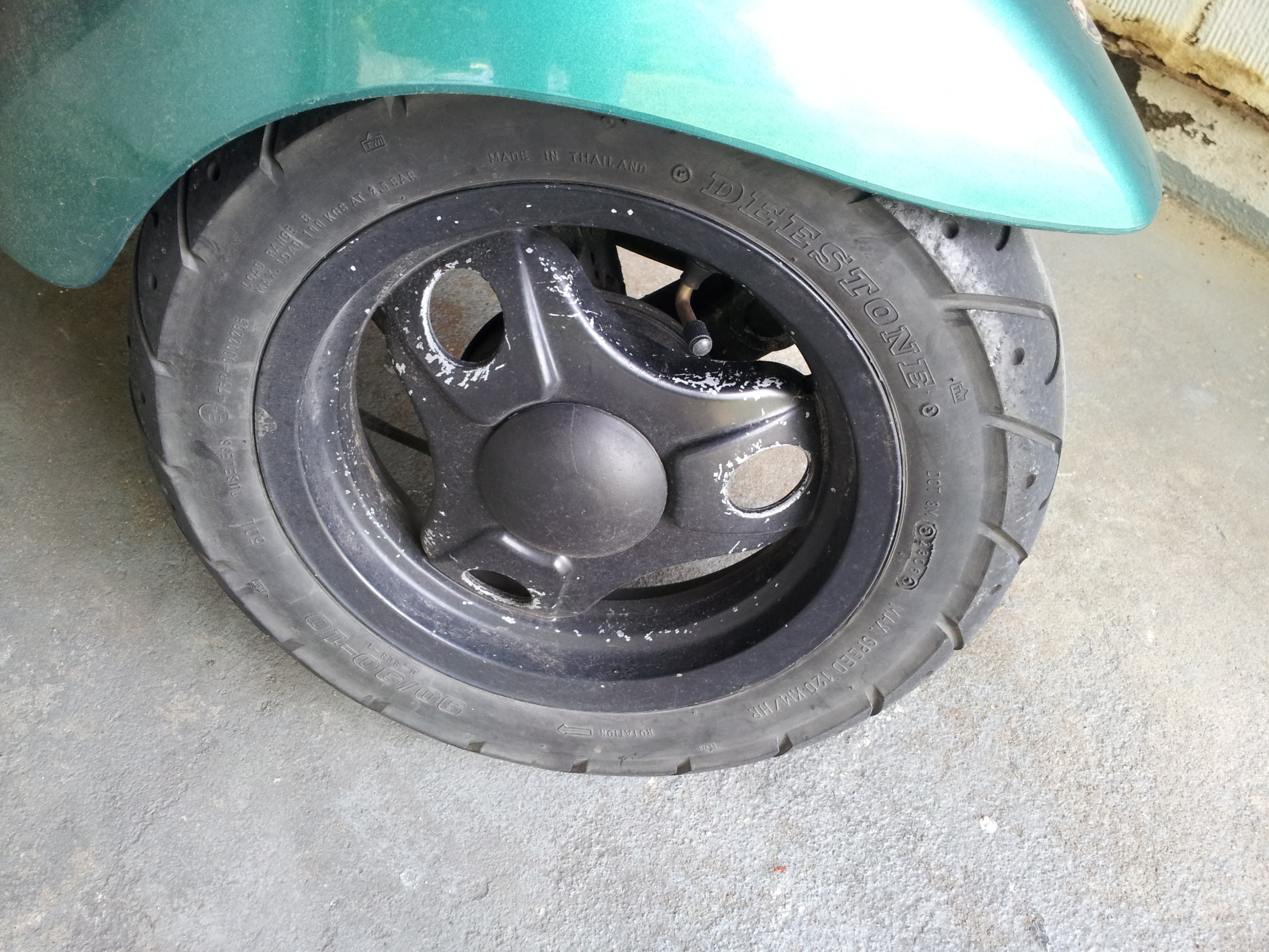

Hallo zusammen, ich mach mal keinen neuen Thread auf.
Ich will im Winter meinen Roller auf Vordermann bringen.
Werde mal den Luftfilter reinigen und den Vergaser demontieren und reinigen.
Da der Roller schon ein paar Jahre auf dem Buckel hat muss das Ergebnis nicht perfekt werden.
Grösste Aufgabe wird die Optik :
Verkleidung werde ich etwas abschleifen um die Kratzer zu entfernen. Reicht da normales Schmiergelpapier, welche Stärke?
1,2 kleine Risse an unwichtigen Stellen fülle ich vorher einfach mit der Heissklebepistole.
Die Felgen werde ich auch wieder schwarz machen. Habe mal irgendwo von so einer extra Felgenfarbe aus der Dose gelesen!?
Was ich mit dem ausgeblichenem grauen Plastik anstelle weiss ich noch nicht! Tipps????
Momentan bin ich am überlegen ob ich die Verkleidung mit einer dunkel blauen Carbonlook Folie beklebe. Ich finde blau passt am besten zu den broßen orangenen Blinkern?
Das Scharnier für das Helmfach muss ich auch irgendwie erneuern da es durch gerostet ist. Es funmtioniert zwar noch indem ich den Sitz quasi abnehmen kann, aber auf Dauer soll das auch wieder vernunftig hergerichtet sein.
Technisch läuft das alte Schätzchen super, Bj 94,bisauf dass es nach ein paar Tagen Standzeit den ersten Km eine ziemliche Qualmwolke hinter sich herzieht. Danach ist es weg -.-
Für günstige Anregungen bin ich offen...
