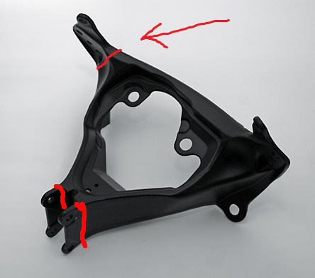

Was meint ihr, an meinem Verkleidungshalter is die eine Ecke abgebrochen dort wo der spiegel fest ist.
Wird es halten das Alugusteil zu schweißen oder wird es brechen ... ?? :confused:

Wenn du einen guten Schweißer findest, geht das. Hab meins auch schonmal schweißen lassen.

Da an der Linie ist es gebrochen, denkst es wird gehn?

Ansonsten, wenns geht, versuchen mit Locheisen und Nieten zu befestigen ! Is natürlich keine schöne Lösung aber für nen Übergang !

Ich würds nicht riskieren wenns nicht unbedingt notwendig ist ... die Vibrationen an dem Teil können recht stark sein.

Ist wirklich kein Problem das zu schweißen. Glaub mir. Das reißt da nicht wieder. Meiner war mal direkt unten an den Befestigungschrauben gebrochen. Da wo also die meiste Belastung ist.

Ich würde lieber ein Nachbaugeweih aus Alu kaufen....wenn dann mal was ist kannste das immer wieder einfach reparieren.

Habs jetzt mal abgegeben zum schweißen, vielleicht hälts ja :D kann ja im schlimmsten fall nur der spiegel abkrachen mehr nich ^^
Hmm Nachbau?? wo gibts den sowas, muss halt tacho usw alles hin für Straße
