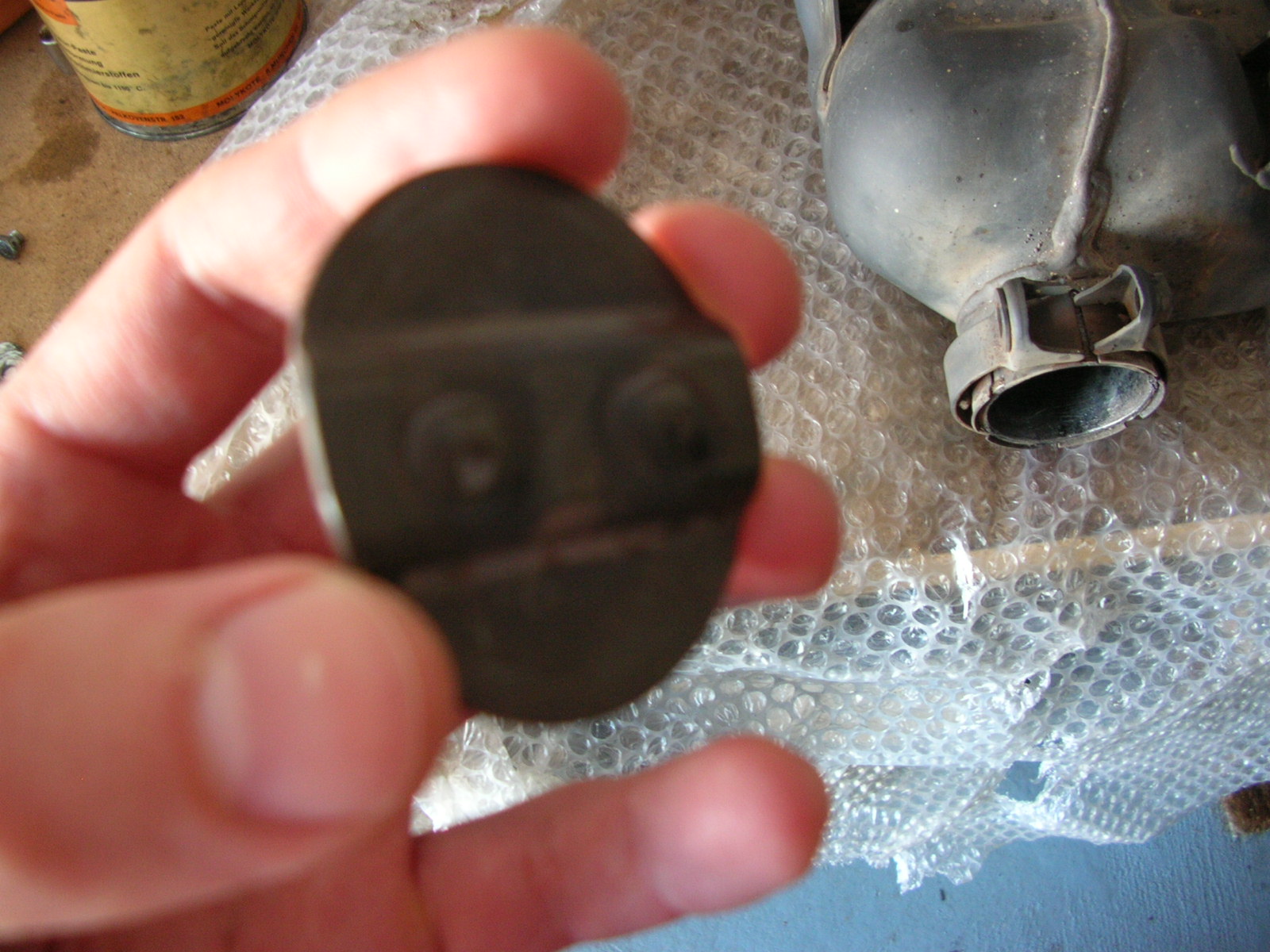

Ich tausche gerade meinen Original-Auspuff gegen einen anderen aus und bei der Demontage ist mir gleich ein Klackern im Innern des Brotkastens aufgefallen.
Daraufhin habe ich ihn mit der Öffnung nach unten gehalten und dieses runde Stück Blech ist dabei heraus gefallen (siehe Bild).
Erste Frage: Was ist das? Sieht aus als wäre es ursprünglich mit 2 Schweißpunkten irgendwo befestigt gewesen.

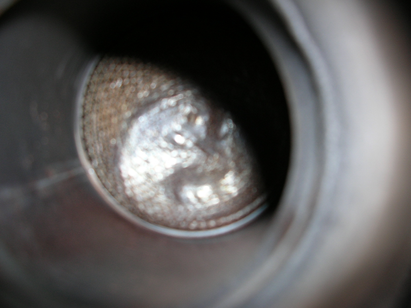

Zweite Frage: Es sieht so aus, als wäre dieses Teil an der vorderen Öffnung meines Kat´s angeschmolzen (siehe Bild). Die Lamellen sind teilweise total dicht.

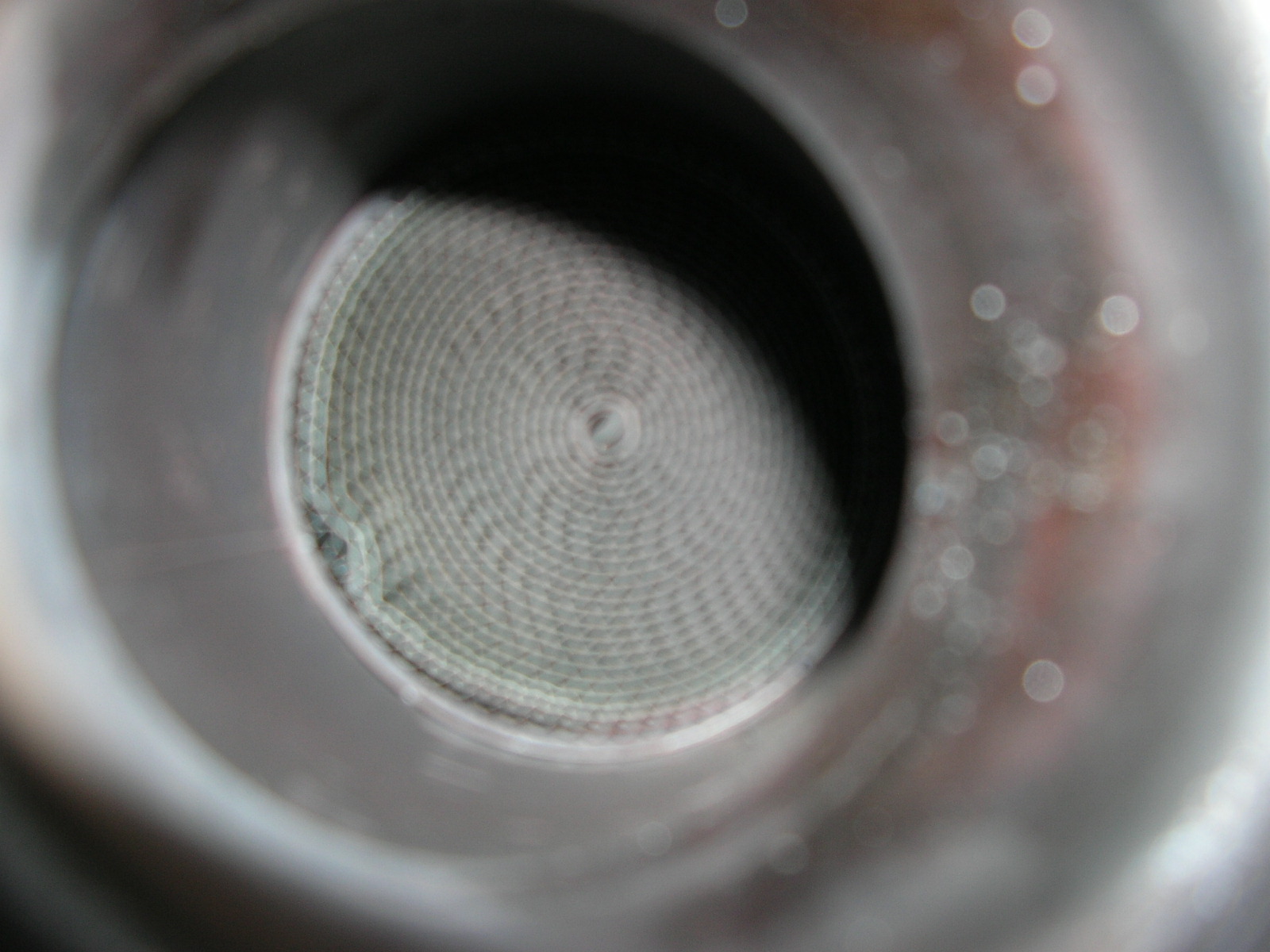

Das nächste Bild zeigt die Ansicht des Kat´s vom Yoshi! Der sieht gut aus!

schau malin deinen Krümmer ist die klappe da noch vorhanden ?
sieht aus wie die klappe dieses runde blech

Äm könnte das die Auspuffklappe sein?
Aufjedenfall war da was dicht, wenn die vor dem Kat gehangen hat hatte dein Bike en bissel vertopfung :D

Meint Ihr die Klappe, dir durch den Seilzug gedreht wird? Auch beim Zünden, dieser Check?

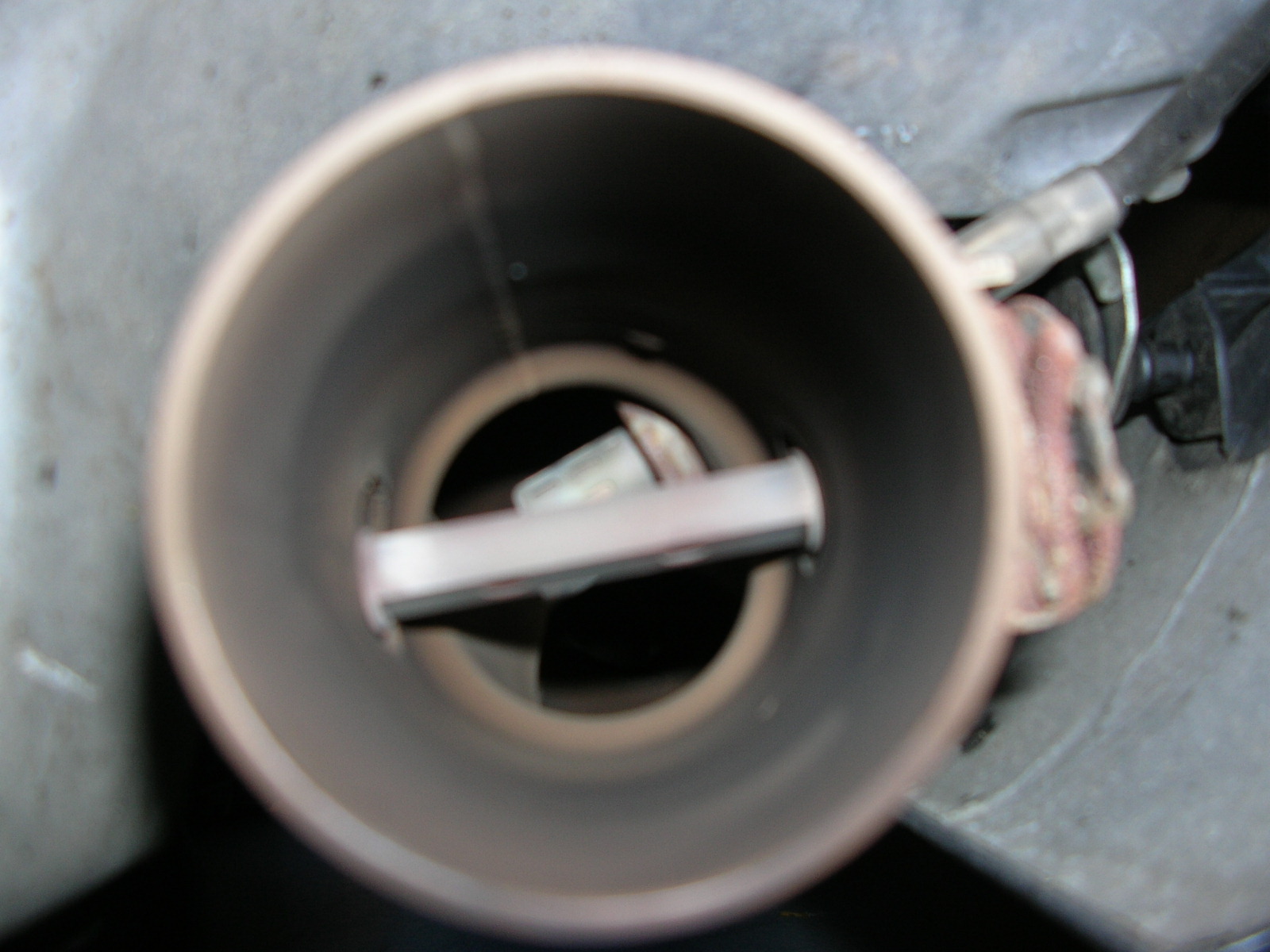

Ich hab gerade mit der Taschenlampe rein geleuchtet, das was aussieht wie eine Art Ventil, ist jetzt keins mehr, weil da das "Dichtstück" fehlt.
Ich hab noch schnell ein Foto geschossen:
Meine Frage:
Was ist dieses Teil, bzw. was macht es? ist es schlimm wenn dieses Teil jetzt fehlt?

nö ist nicht schlimm haben viele auch deaktiviert also immer offen .
so fällt es noch nicht mal auf das bei dir Keine klappe mehr da ist :D

Das Ding hat neben Abgas und Lärm auch mit dem Drehmomentverlauf zu tun, es stand erst letztens in der FB das das abklemmen nix Positives bringt er negativ aber minimal.
Kannst die draußenlassen erstmal, würde aber komplett alles ausbauen oder ebend ne neue rein. So halbfertig ist ja auch iwie nix.
