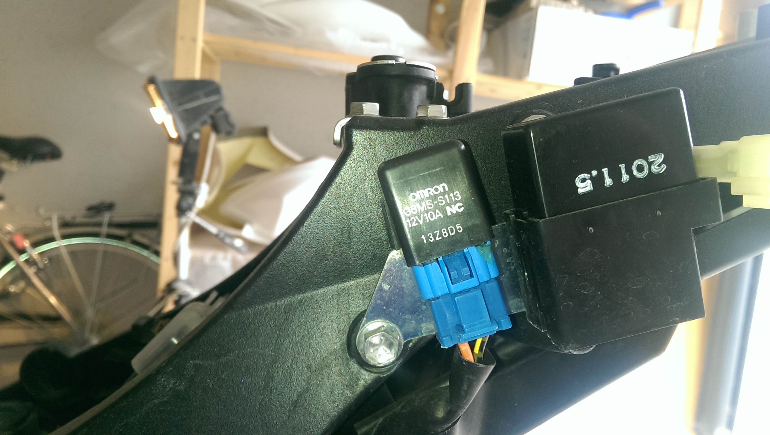

Hi freaks, bin am basteln der rennverkleidung. Kann der blaue stecker am heck ab? Daneben ist das relais fuer die blinker, aber wozu dient der blaue stecker?
Danke
Ist alles recht eng deswegen wuerd ich die halterung gern abschrauben, damit mehr platz ist.
Foto vom handy sollt funktionieren.

Blinker-& Seitenständerrelais ist das was an dem blauen Stecker dranhängt, nicht das daneben.
Das größere ist das Scheinwerferrelais.

Ist das nicht der Diagnosestecker? Ich meine an so einem meine Ganganzeiger installiert zu haben

Nein Diagnosestecker ist 6 Polig und weiss.
Sitz unter dem Fahrersitz bei der Batterie.
