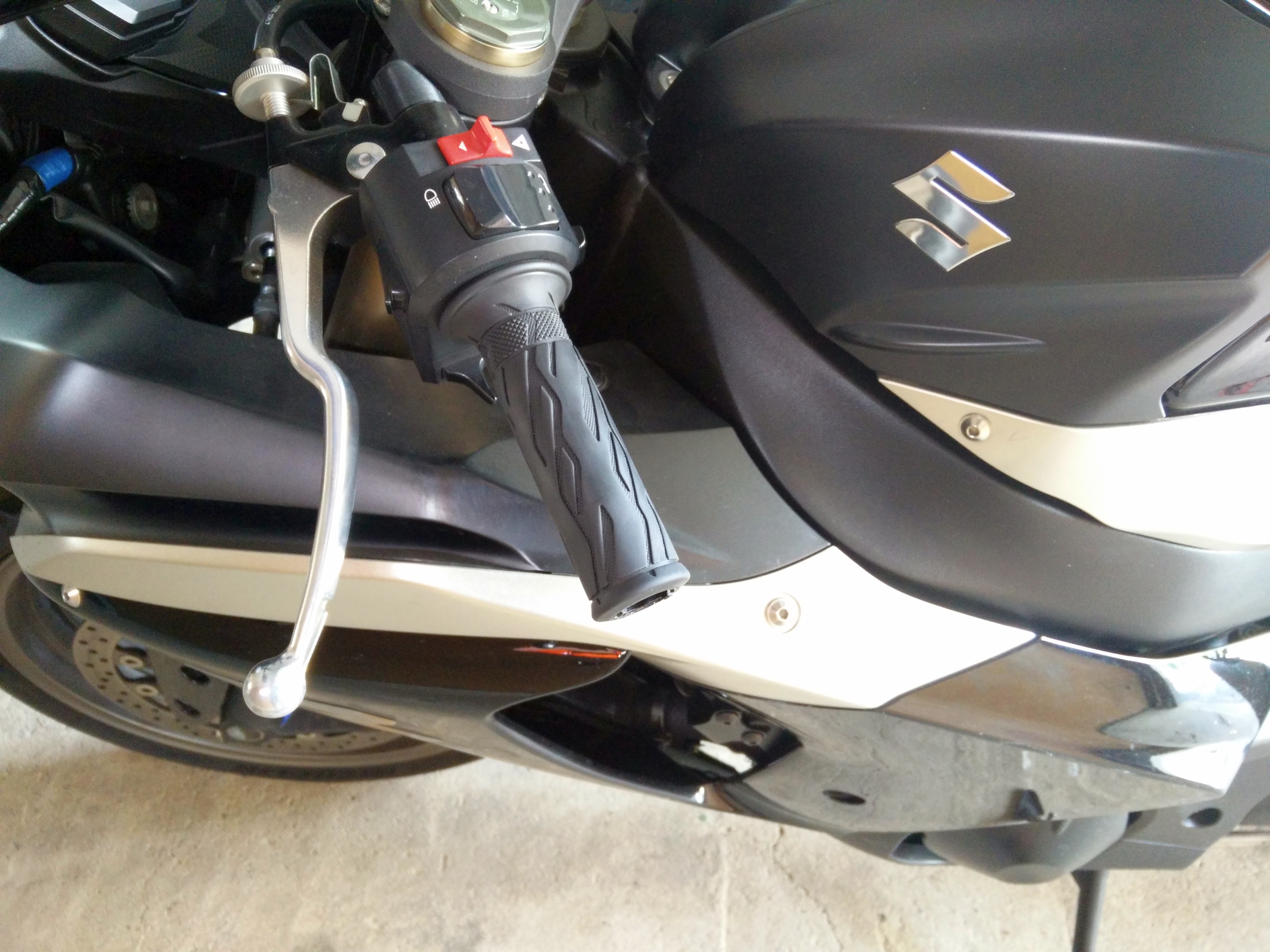

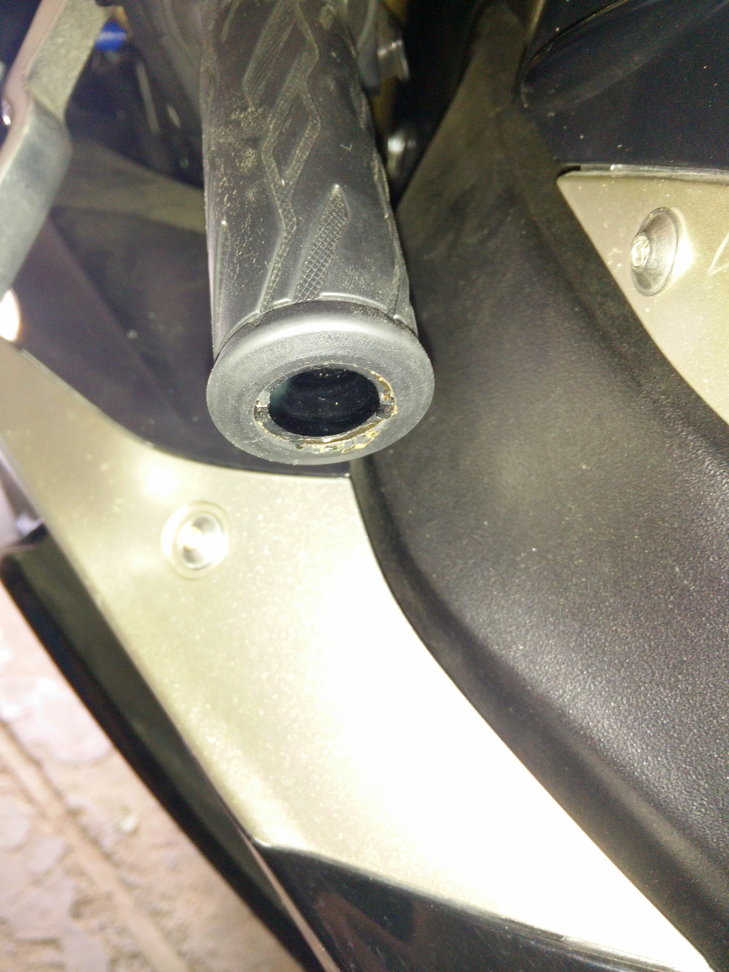

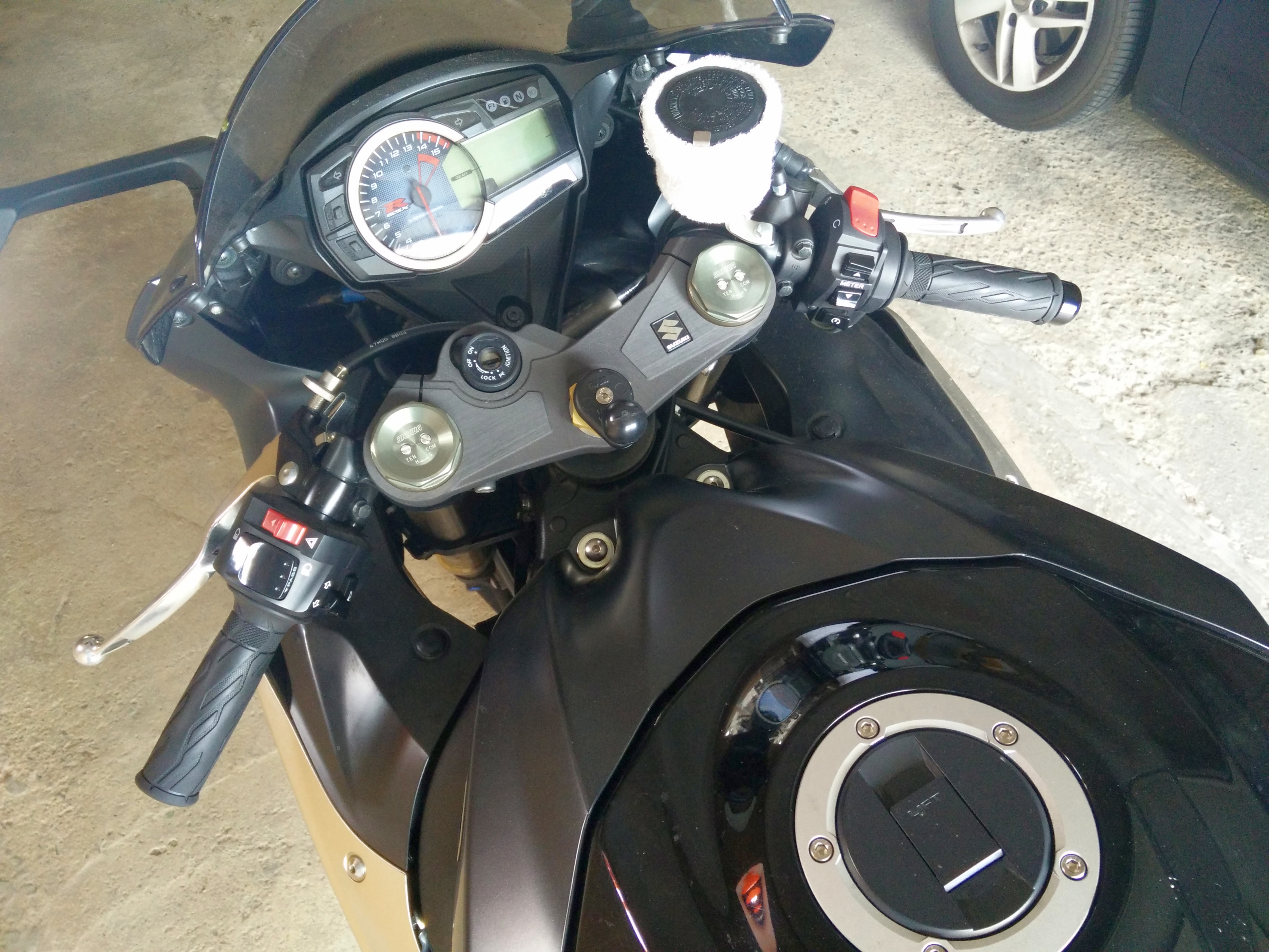

Hi,
habe vorgesten bei einer kleinen Tour eines meiner Lenkergewichte verloren.
Sehr ärgerlich, hoffe das ist keinem ans Auto geknallt. :(
Weiß jemand was ein ersatz Gewicht kostet ?

ein verlorenes Lenkergewicht ist leider kein Fall für eine Rückrufaktion. Die Lenkergewichte müssen ab und an überprüft und gegebenfalls wieder festgezogen werden, da sie die Vibrationen des Lenkers aufnehmen. Dadurch können sich die Schrauben der LGs nach und nach lösen.
Wenn ich mich recht entsinne kostet ein originales LG von Suzuki 30,-€ (Stückpreis).
Für das gleiche Geld bekommst du ein schönes LG-Set ausm Zubehör.
Wenn du einen Zehner oder Zwanni mehr investierst bekommst du ein schönes Lenkerenden-Set bei denen die Arretierschraube im Falle eines Sturzes geschützt ist und nicht abgeschliffen wird - mein Tipp.
